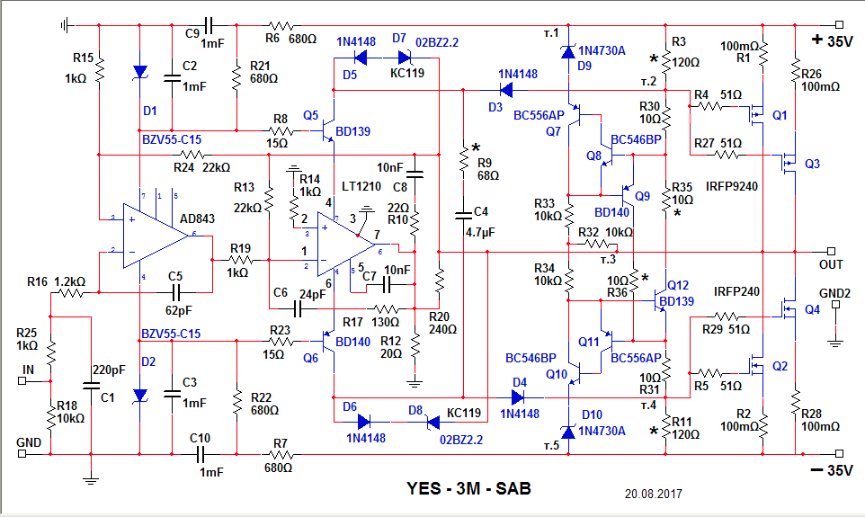

    Что то меня зацепило... и понесло в многоканал. Пока, с точки зрения настройки и сведения АС. Прикупил я цапик "Flex Eight" на 8 каналов с плюшками софтовыми типа цифровых фильтров и прочей нужности. Послушал его звук, сравнил с DYK DAC 1.3. В целом звучит достойно, можно пробовать пилить на нем полноценную активную АС.
    Задался выбором усилков и остановился на YES-3-SAB, как лучшем компромиссом для реализации в приемлемым корпусе.
    Решил питание организовать в отдельном корпусе. Причесал плату для многоканала без отдельного БП.
Название:	Схема YES-3M-SAB.png
ID:	452177 Схема эта ?

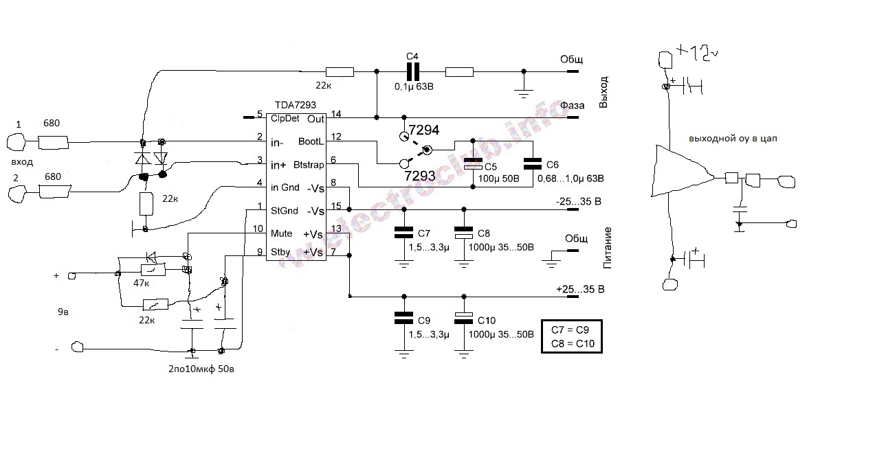

    Причем, если используется несимметричные интерфейсы и/или недифференциальная схемотехника, то этот ток "бегает" по сигнальной земле, и далее усиливается УНЧ. Отсюда и фон.
    А вы не пробовали унч делать по теме диф входа, ту же тда7294, ( как самый дешевый вариант) , по идее это дает полную разрязку силовой земли от сигнальной? единственное какую проблему вижу я, во первых у 7294 вход биполярный и без резисторов в эмиттерах, это плохо для диф каскада, ну и так же должны быть искажения из за тока баз диф каскада, хоть он там и маленький , я пробовал в свое время на одной и той и той же печатке, одни и те же коэффициент усилителия, в инверте звучало лучше. Мне кажется в диф включении отлично поведут себя усилители мощности если у них на входе будут диф каскад на полевиках со стабильной емкостью вроде opa1641, и т д, что думаете?)
    итоговая тут https://dzen.ru/a/ZQEg_kfMaV7GLjhl

    По умолчанию Re: Многополосные усилители – это реальность (2)
    Не пробовал, пока только затарил 7293, но когда руки дойдут - не знаю. И это не самый дешевый вариант, 3886 сейчас стОит дешевле.
    Вообще без разницы какой усилитель, диф. вход в любом случае желательно сделать перед ним, на отдельном ОУ.
    Не полную, а улучшает развязку на несколько десятков дБ. И величина такой "развязки" частото-зависима. Поэтому полоса усилителя-сумматора желательна побольше, а точность резисторов сумматора - повыше.
    Полностью пренебрегать земляными петлями в любом случае нельзя, даже с диф. схемотехникой.
    Линейность УНЧ можно компенсировать композитной схемой (выносом входного диф. каскада на внешний ОУ), поэтому какой там вход в принципе не особо важно.
    Диф. вход удобнее включать на псевдо-дифференциальный выход. Тогда на входе сумматора синфазного напряжения не будет и можно использовать любой ОУ, с полосой CMRR повыше.

    я имел виду что то типа такого включения) схема не точная(для примера), справа каскад обычного цап с выходом на оу, (обычный однофазный выход, не симметричный, не балансный). Нажмите на изображение для увеличения.
ID:	452218 получается что земля цап, будет соединена с силовой землей тда7294 только через резистор 22 кОм.

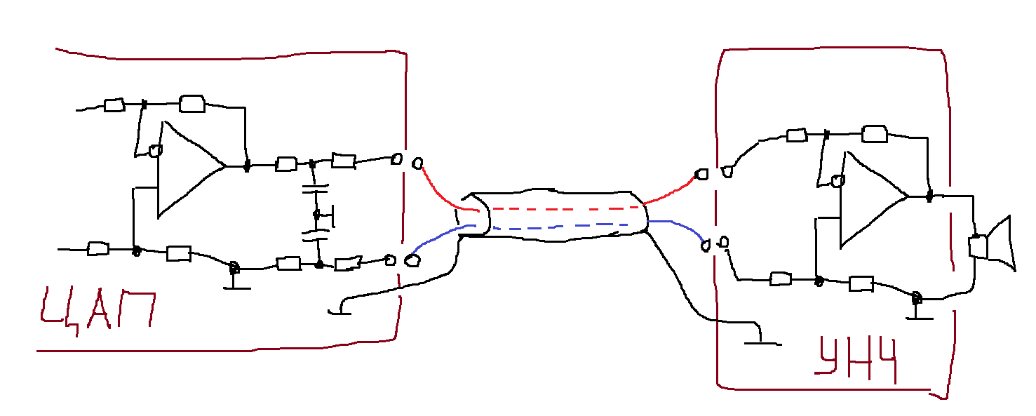

    Силовая земля должна соединяться отдельным проводником.
    Т.е. всего три проводника:
    1. "Горячий" (выход ОУ)
    2. "Холодный" (выходная сигнальная земля ОУ)
    3. Силовая земля (для исключения земляных петель можно соединять через небольшое сопротивление, порядка сотни Ом).
    И со стороны ЦАПа для "холодного" сигнала нужно добавить то же сопротивление, что на выходе ОУ (для симметрии импедансов выходов "холодный"/"горячий").
    Нет, земли должны быть тоже соединены.
    можно нарисовать? если не сложно, спасибо!)

    можно нарисовать?
    Спасибо большое! Интересно почему такая схемотехника не особо развита на этом форуме, да и в целом))
    Это профессиональный балансный интерфейс! Уменьшает помехи при передачи сигнала, и не только...
