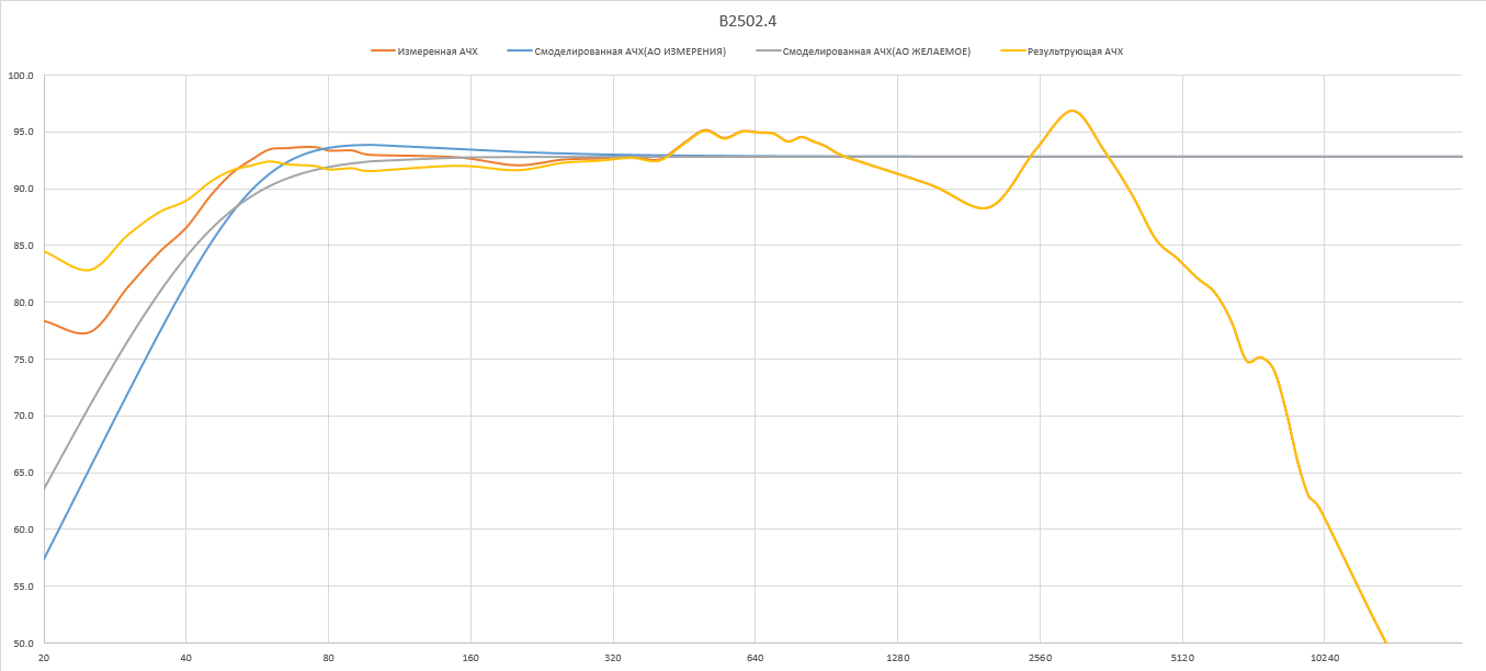

    Собственно, на примере В2502.4 прикинул в экселе:
    1) АЧХ из даташита измеренная в ЗЯ 36 литров нормированная по звуковому давлению (красная кривая).
    2) Смоделированная АЧХ по параметрам Т/С в этом же объёме (синяя кривая).
    3) Смоделированная АЧХ по параметрам Т/С в желаемый ЗЯ 64.5 литров (Qtc=0.707) (серая кривая).
    4) Результирующая АЧХ = 1 - 2 + 3 (жёлтая кривая).
    Разница видна, достоверность под вопросом, но вероятно всёж точнее чем просто моделировать по параметрам Т/С.

    По умолчанию Re: Выбор динамика, вопросы новичка
    Точнее на НЧ просто моделировать по параметрам TS.
    Ещё точнее, если их измерить у динамика в натуре.
    Денис
    В зоне действия параметров ТС, форма АЧХ подчиняется этим параметрам.
    Точнее будет - измерить реальные параметры ТС и моделировать. Не просто так советуют курить hornresp. Это касается НЧ оформления.
    Логично. Замер выполнен в непригодных условиях, и тоже поправлен, только уже симуляцией геометрии ящика. Это просто ты не видел, что тебе выдаст арта, если мерить в упор, в зоне формирования волны. Да еще и нацепляет отраженки.
    Даже те фирмы, у которых есть доступ в настоящую сертифицированную звукомерку с известной и опять же сертифицированной поправкой на кривизну, зачастую пришивают слева симулированный участок.
    Но независимо от того, как получен левый край, на него мало кто обращает внимание, потому что полезной информации так ноль.
    Абсолютно согласен. Но прежде чем измерить, его надо купить. А перед тем как купить нужно выбрать. А чтоб выбрать нужно понимать какие приблизительно будут параметры в желаемом АО, а не на стенде производителя.
    Я абсолютно не против моделирования, и обязательно к нему приду. Но подход всёж видится более последовательный. Выбор динамиков с обоснованием - моделирование - получение приемлемых результатов - покупка динамиков - измерение - моделирование по уточнённым данным и т.д.
    Все доступные динамики не промоделируешь.
    Вот собственно сейчас на шаге выбора. С мат. моделью динамика по параметрам Т/С в первом приближении разобрался.
    На очереди влияние "баффла", передаточной функции комнаты, передаточных функций фильтров. Расчёт необходимого Xmax. После этого уже можно более осознано выбирать.
