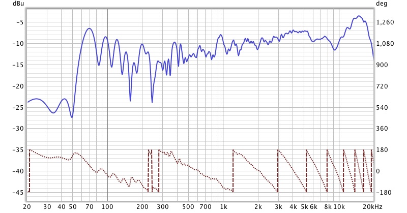

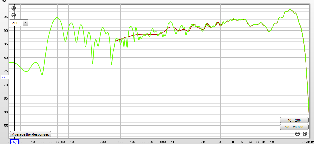

    Сделал первые замеры. Результаты ожидаемо спорные
    Во-первых удивило АЧХ самой карты на калибровке. Такое ощушение, что там где-то стоит программное ограничение резать все выше 20кГц. Не могу найти где.
Название:	Screen Shot 2023-07-19 at 05.58.13.png
    Во-вторых у карты странных импульс.
Название:	Screen Shot 2023-07-19 at 05.57.38.png
    Естесно эта какаха потом пролазит во все измерения динамиков. И выглядит как-то так:
Название:	Screen Shot 2023-07-19 at 05.56.39.png

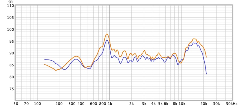

    Дотошно сегодня успел померить только одну АС которая больше нравится на слух (каждый динамик на расстоянии 30 см)
    Сравнить пока удалось только в одном тесте - 1 метр от оси ВЧ-СЧ.
    Правая АС
Название:	R-tweeter-mid-1m Jul 19.jpg
    Левая АС
Название:	L-tweeter-mid-1m Jul 19.jpg

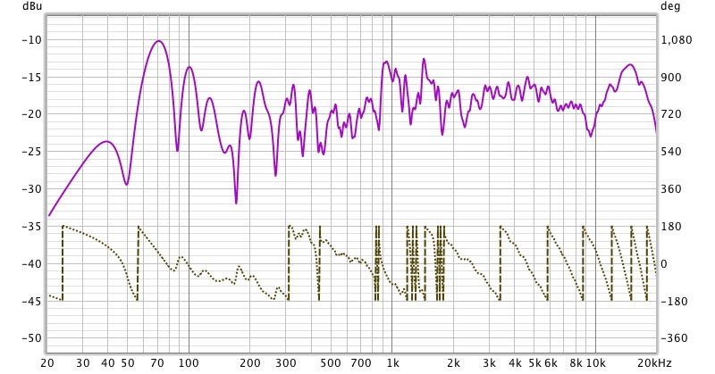

    Еще какой-то странный феномен. При тесте по оси СЧ
Название:	L-mid-30-cm Jul 19.jpg
    А при тесте по осям ВЧ-СЧ и СЧ-НЧ этого провала уже нет Что-то не так намерял?))
Название:	L-mid-sub-30-cm Jul 19.jpg
    Инвертирован просто и есть ФВЧ - он немного "звенит" Это нормально для некоторых карт.
    меняется разница растояний от сч и вч до микрофона, соответственно и фаза у них тоже, поэтому и сложение происходит не так как должно.
  16. #75
    Аватар для Mrtunets
    26.06.2023
    125
    По умолчанию Re: Доработка Cerwin Vega RE 38
    Добавил исходники, если на картинках не понятно
    2i2.mdat.zip
    Cerwin_e38_1st_run.zip
    ---------- Сообщение добавлено 17:32 ---------- Предыдущее сообщение было 16:41 ----------
    Импульс можно инвертировать либо после измерения, либо в настройках настроить так чтоб сразу при записи инвертировался.
    ---------- Сообщение добавлено 16:38 ---------- Предыдущее сообщение было 16:34 ----------
    А с этим как-то бороться можно в условиях пассивного кроссовера?
    Сейчас выяснил, что в микрофоне есть не контакт разъема в одном из положений. Похоже плохо пропаян. Может "провал" по этой причине появился?
    Хотя, если бы микрофон отваливался, то на графике наверное были бы видны переходные процессы когда он включился обратно.
    Вот вы и пришли как и все к тому что наличие измерительного оборудования не гарантирует прапвильных измерений.
    Правильно измерять это в некотором смысле целая наука.
    Можно измерять по разнму для получения того или иного результата.
    Потом надо еще эти измерения правильно обрабатывать и затем уметь читать.
    ---------- Сообщение добавлено 18:14 ---------- Предыдущее сообщение было 18:05 ----------
    Вот к примеру ваше измерение и несколько иной взгляд на него когда интересует СЧ-ВЧ область и с минимум влияния комнаты.
    ---------- Сообщение добавлено 18:49 ---------- Предыдущее сообщение было 18:14 ----------
    Я к тому что сейчас полезно набивать руку, осваивать программу глубже, пробовать измерять под разными углами, в разных условиях, с разных расстояний и анализоовать что на что влияет.
    Последний раз редактировалось mAxSpace; 19.07.2023 в 18:48.

    Всем привет!
    Наконец-то удалось вернуться к теме. Собрал коробочку
    Измерил АЧХ всего тракта, оказалось что у ресивера Denon есть не хилый резонанс в районе 50 Гц

    Делал замеры на расстоянии 30см
    ВЧ
    ВЧ-СЧ
    СЧ
    СЧ-НЧ
    ---------- Сообщение добавлено 04:44 ---------- Предыдущее сообщение было 04:39 ----------
    Окно измерений 1-8 мс
    Как не странно на меж осевых измерениях графики более похожи. При измерении голов разница местами достигает 4-5ДБ.
    Смущает провал при измерении СЧ на 3кГц, но на меж осевых его нет. Что могу делать не так?
