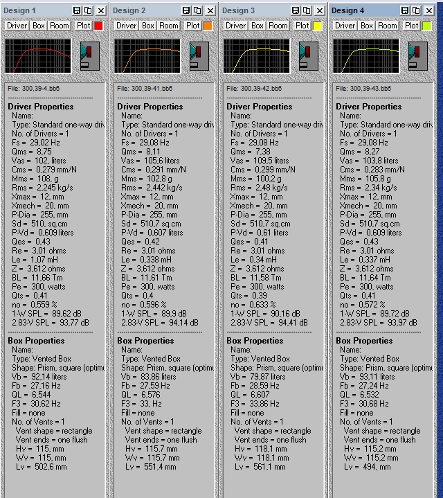

    Здравствуйте, имею данную головку, с большим трудом освоил арту, сваял коробочку и тд, в общем в измерении уверен, мерил и с помощью добавочной массы и собрал даже герметичный бокс, измерения худо-бедно похожи...
    Получилось так, что не могу корректно посчитать объем корпуса, старые программы типа "бассбокс6" не получается поставить, нашел, что то тоже не новое но онлайн, но там сильные разногласия с даташитом...
    На фото видно...
    Может кто по параметрам посчитать?

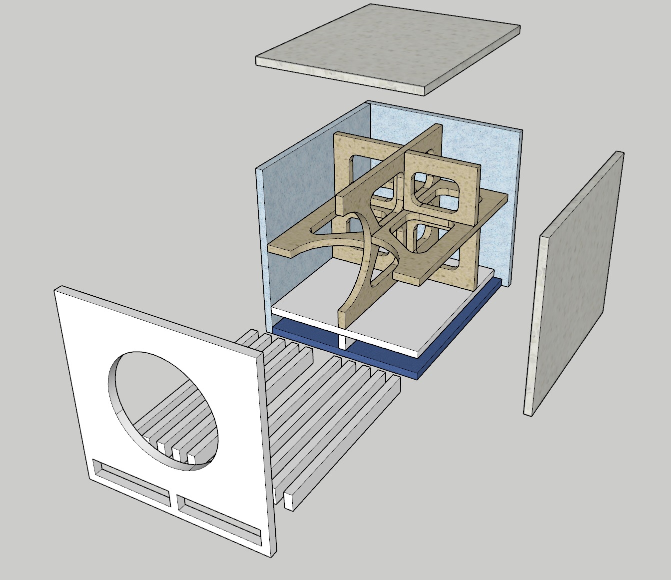

    Добрый вечер.
    Произвел еще ряд измерений ТС, ситуация в общем не поменялась измерения плюс-минус те-же..
    Конструкция корпуса видится такой: чистый объем 100л, фи два сегмента по 100см2, длина 520мм, регулировка ламелями по 10см2(имхо, наиболее простой способ настройки щелевого фи, да и жесткость добавится)), на картинке всё примерно ...

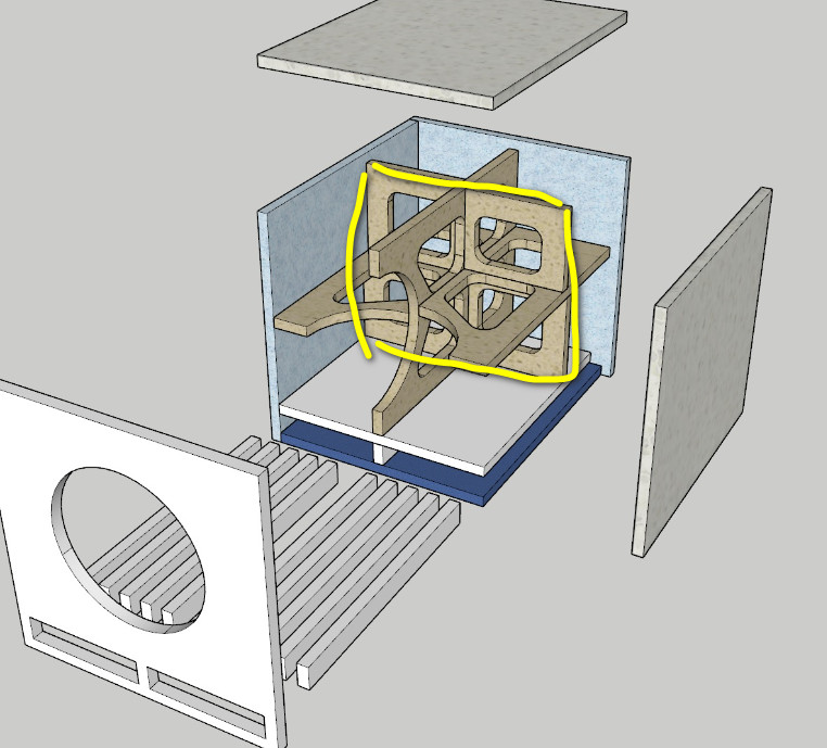

    Я бы три таких уместил бы равномерно.
    Можно даже из более тонкого материала, если возможно.
    И именно они должны быть цельные, а не те, которым ты уделил внимание.
    Динамик к задней панели привяжешь вставками между ребрами. Тем более, что переднюю панель можно усилить.
    а какой секс предстоит со сборкой такой конструкции вы учли?
  17. #76
    13,556
    По умолчанию Re: Объем корпуса для 300гдн39-4
    О, да!
  18. #77
    Старый знакомый Аватар для gaga
    15.08.2021
    570
    Месье знает толк в извращениях
  19. #78
    02.05.2010
    95
    Я бы три таких уместил бы И именно они должны быть цельные, а не те, которым ты уделил внимание.
    В ближайшее свободное время попробую нарисовать, подумаю как это собрать, но что то мне сопромат голову лезет, он забыт конечно, но , что то скачет в голове...

    Можно и 120, просто несколько подходов с разными условиями измерений показали объем до 95л...
