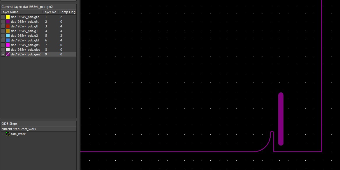

    В каком слое Gerber выгрузить информацию о вырезах на плате (пропилы справа, которые отделяют сервисные платки)?
    Предполагаю, что в Board Outline лучше всего. Это тот механический слой, в котором находится контур ПП.
    Это является вырезом?
    Все верно, вырезы рисуются в слое контура платы. Только рисуются тем же контуром, без заполнения.
    А лучше почитайте на сайте производителя PCB - как делать разделение нескольких дизайнов на плате. Там могут быть свои требования.

    dortonyan, подскажи, пожалуйста, как проще сконвертировать эти вырезы (board cutout) в контур ПП.
    Тут надо еще смотреть, как на это посмотриь производитель. Многие (типа JLC), разрешат только линией в силке разделять разные дизайны. А если слоты, пунктиры или вобще отдельные контура - посчитают за несколько плат.
    Да, вырезы обычно в том-же слое, где и контур платы.
    В каком именно - обычно это слой Board, в Алтиуме - как договоришься сам с собой.
    У одних это Мех1, у других Мех5, у третьих еще чего, этих мехов там, штук 15, если память не изменяет.
    А оно надо? Любой замкнутый контур в этом слое где контур платы, будет считаться вырезом.
