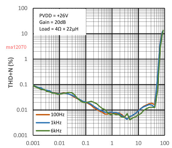

    Не стоит судить о Д классе по одной микре.
    Да он ее и не слышал. Притом THD очень даже приличный.

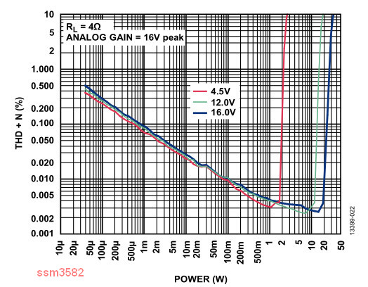

    Вчера мерял, 100 ватт
    Прекрасный результат. Впрочем как там в проблемной части D-class - 6-7kHz?
    Но не всем нужны такие мощности, усложнение схемы и многослойные печатки.

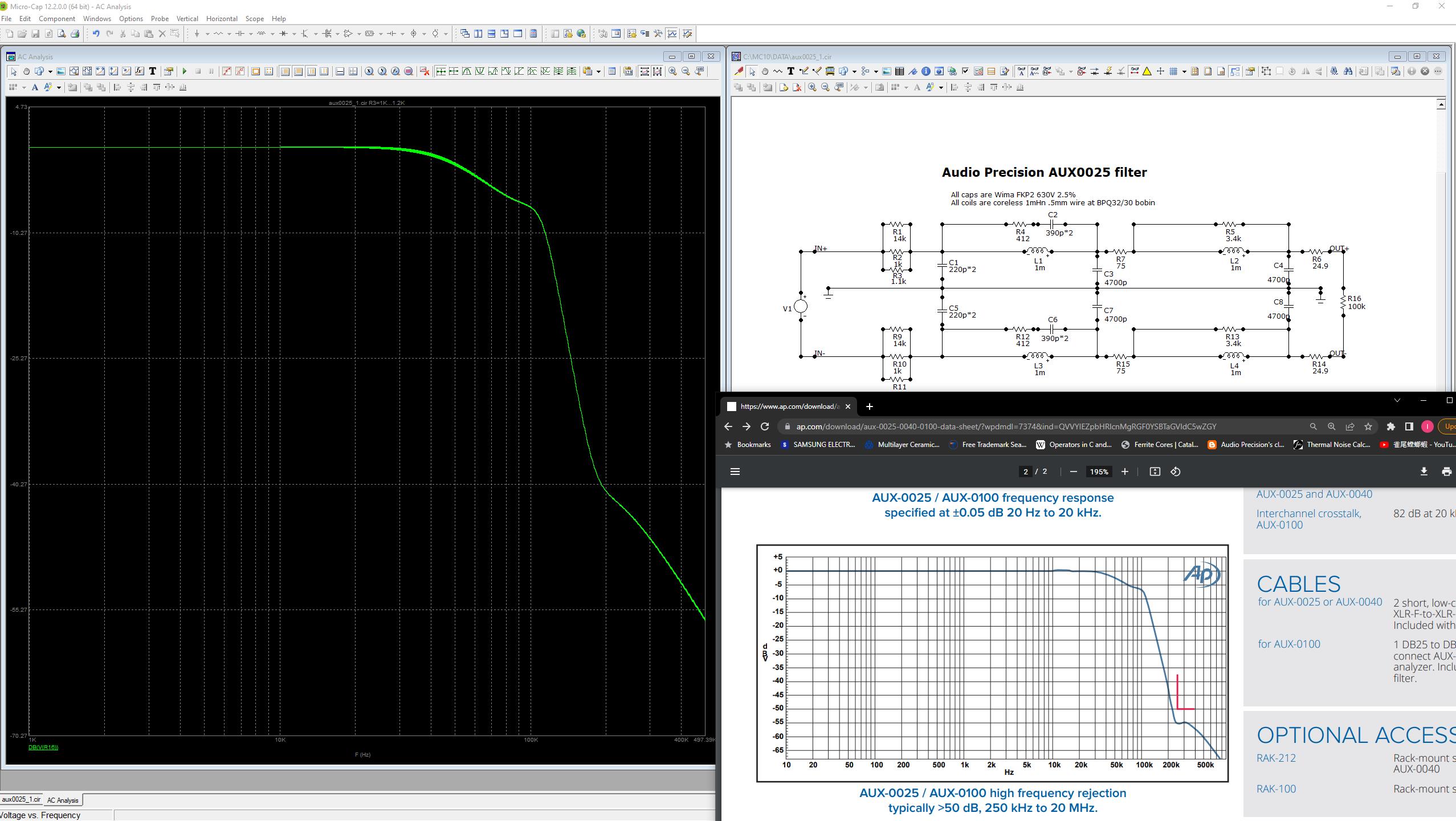

    клон AUX0025

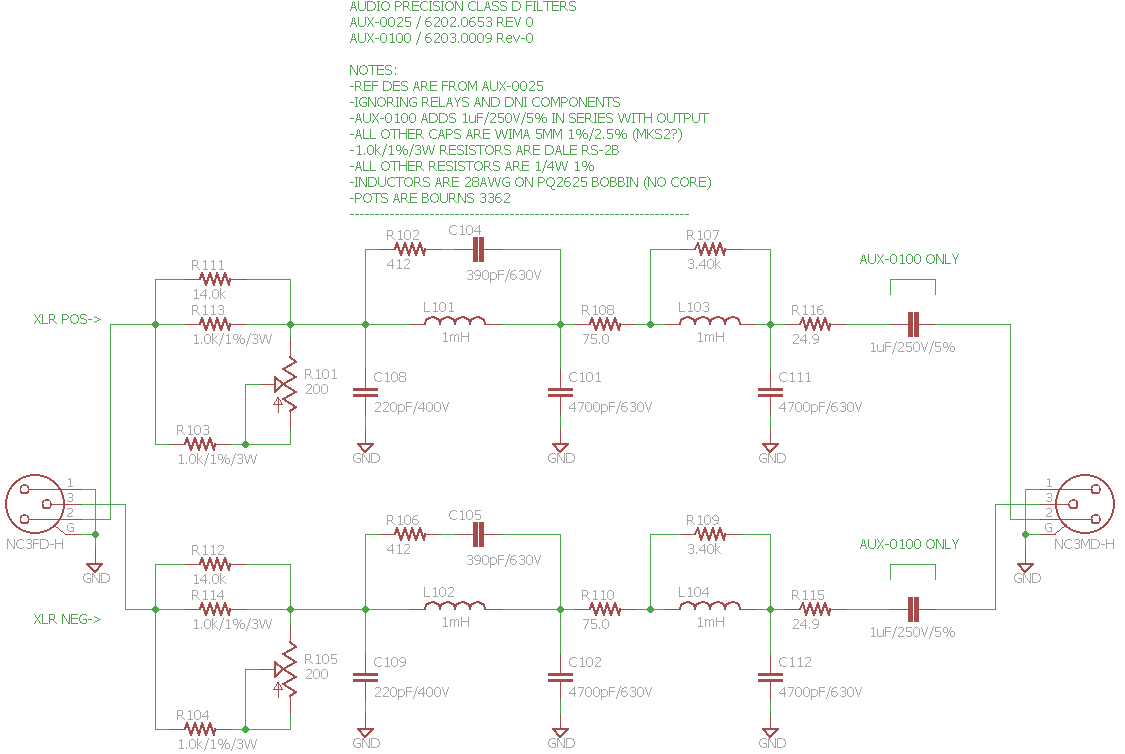

    http://cranialcrumbs.blogspot.com/20...-d-filter.html
    катухи можно намотать на каркасе от припоя, что то вроде такого

    клон AUX0025
    это не клон, АЧХ не похожа даже, видимо из-за того, что в оригинале 390пф и 220Пф стоит по 2 параллельно.Нажмите на изображение для увеличения.

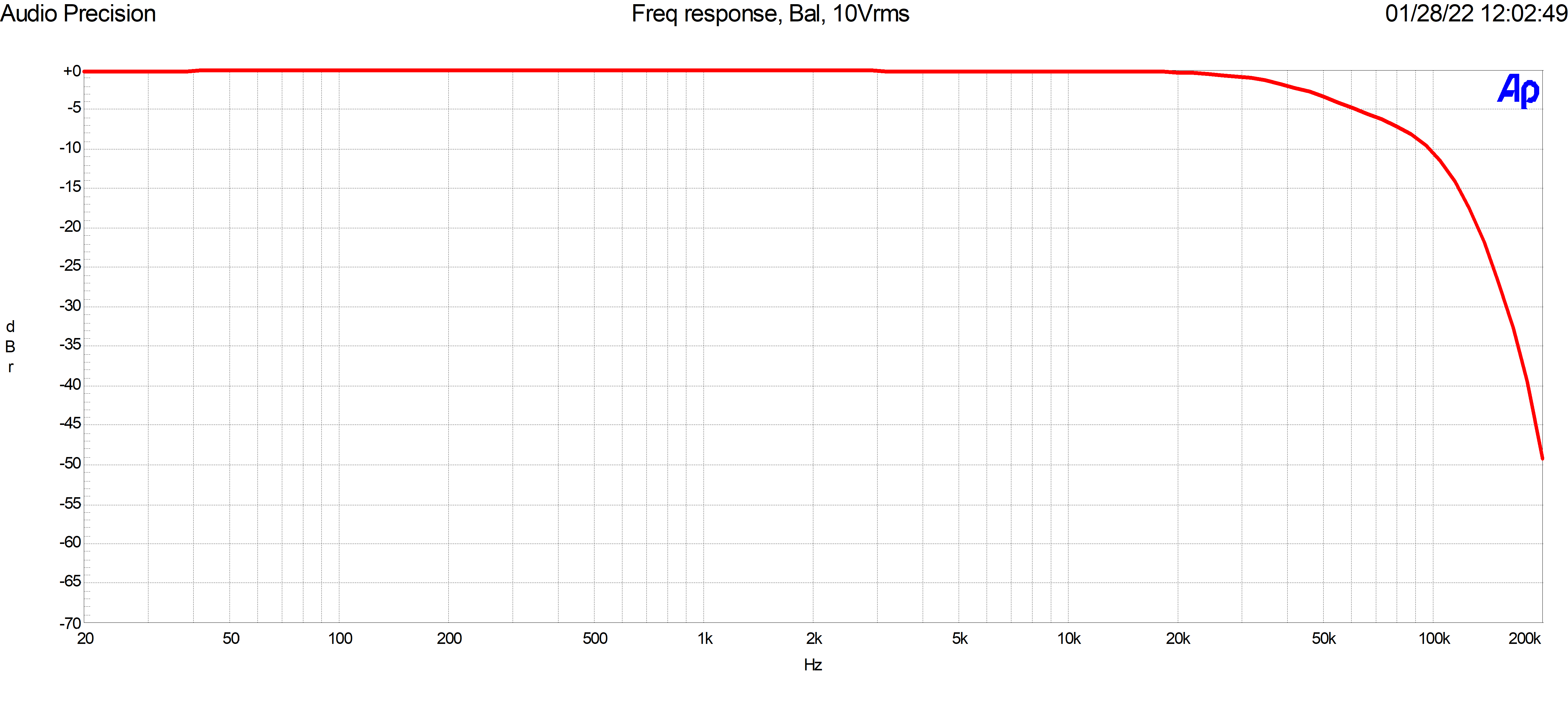

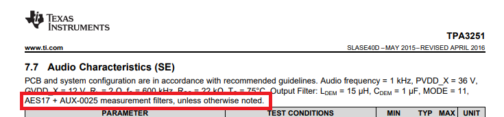

    Это нужно как минимум для того что бы можно было сравнивать характеристики усилителей между собой и главное что бы собственные измеренные графики были измерены по той же методике что и в даташитах, метрология сэр. Ну и те кто работал с Ар знают как у него работает входной автоматический делитель, без фильтра не измерить SNR в звуковом диапазоне.
    AMH-1.pdf
    ClassD_amp_mes.pdf
    ---------- Сообщение добавлено 09:29 ---------- Предыдущее сообщение было 09:28 ----------
    здесь есть пояснения по этому поводу http://cranialcrumbs.blogspot.com/20...-d-filter.html
