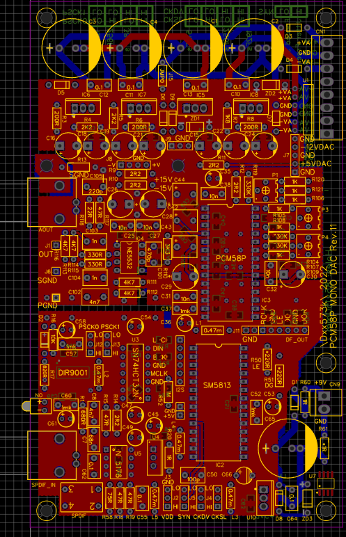

    Актуальное фото

    А это чуть измененное по результатам доводки, но по сути тоже самое.

    Схема
    Schematic_DAC PCM58P_rev_11.pdf
    Заземеление на корпус через стойку рядом с микросхемами ЦАП.
    Сигнальная земля выходных разъемов соединяется с силовой строго в одном месте через резистор R13 47Ом. У меня этот резистор прямо к стойкам припаян.

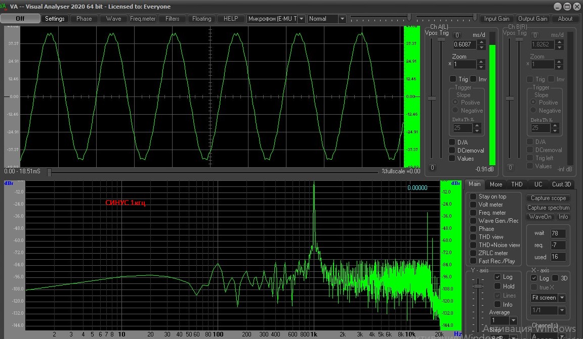

    Какая то жуть на графиках Нажмите на изображение для увеличения.

    Это может быть что угодно. Может быть ЦФ неправильно сконфигурирован, может быть кривое преобразование 48кГц->44,1кГц. Может быть что-то еще.
