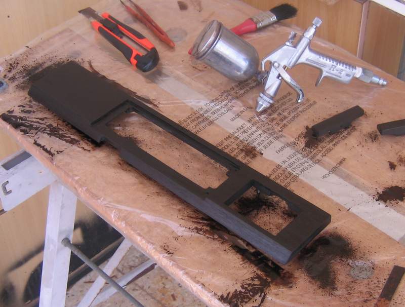

    Небыло под рукой морилки, сделал марганцовкой:
    Делалось в 2008 или 2009-м, до сих пор вроде ничего не выгорело.
