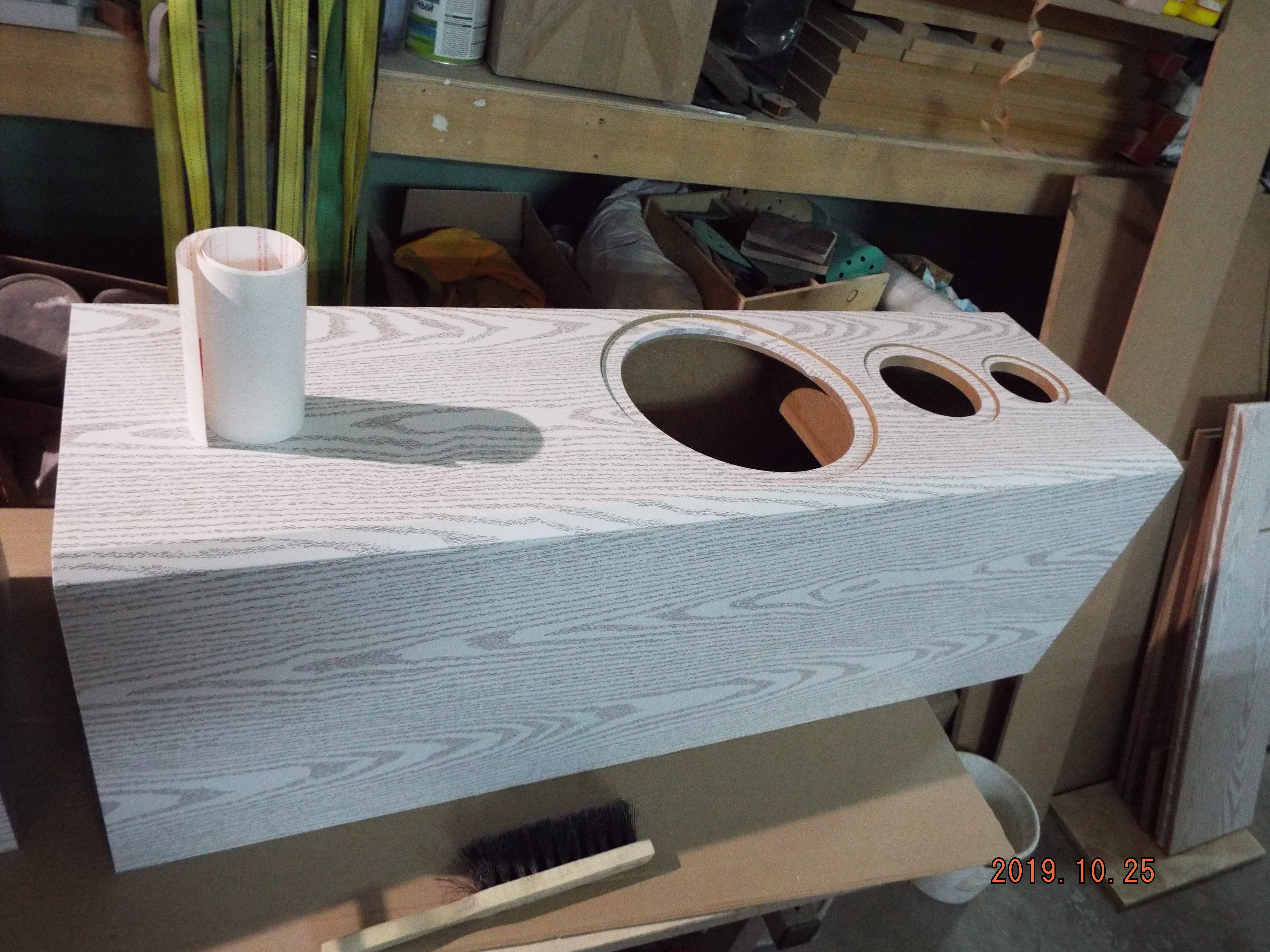

    Цитата Сообщение от Igor... Посмотреть сообщение
    фрезернул ради интереса мдф в пленке пвх
    Я так и делаю. Давно уже.
    Вот альбом с корпусом в плёнке.

    Цитата Сообщение от well solid Посмотреть сообщение
    надо распрощаться с ПВА если одна или обе стороны под ламинатом.
    Надо "распрощаться" с двухстороннеламинированным мдф. Ламинацию хорошо наружу оставлять для покраски.

    Цитата Сообщение от FireChild Посмотреть сообщение
    Не надо ламинат наружу для покраски.
    У меня колега в Омске так делает под покраску. Лучше ложится краска.
    В плёнке выглядит
    ... дешево.
    Однозначно.
    ---------- Сообщение добавлено 16:25 ---------- Предыдущее сообщение было 16:23 ----------
    Конешно. Тока перед покрытием матом по нему пройтись, грит так на 400. Адгезия будет лучше.

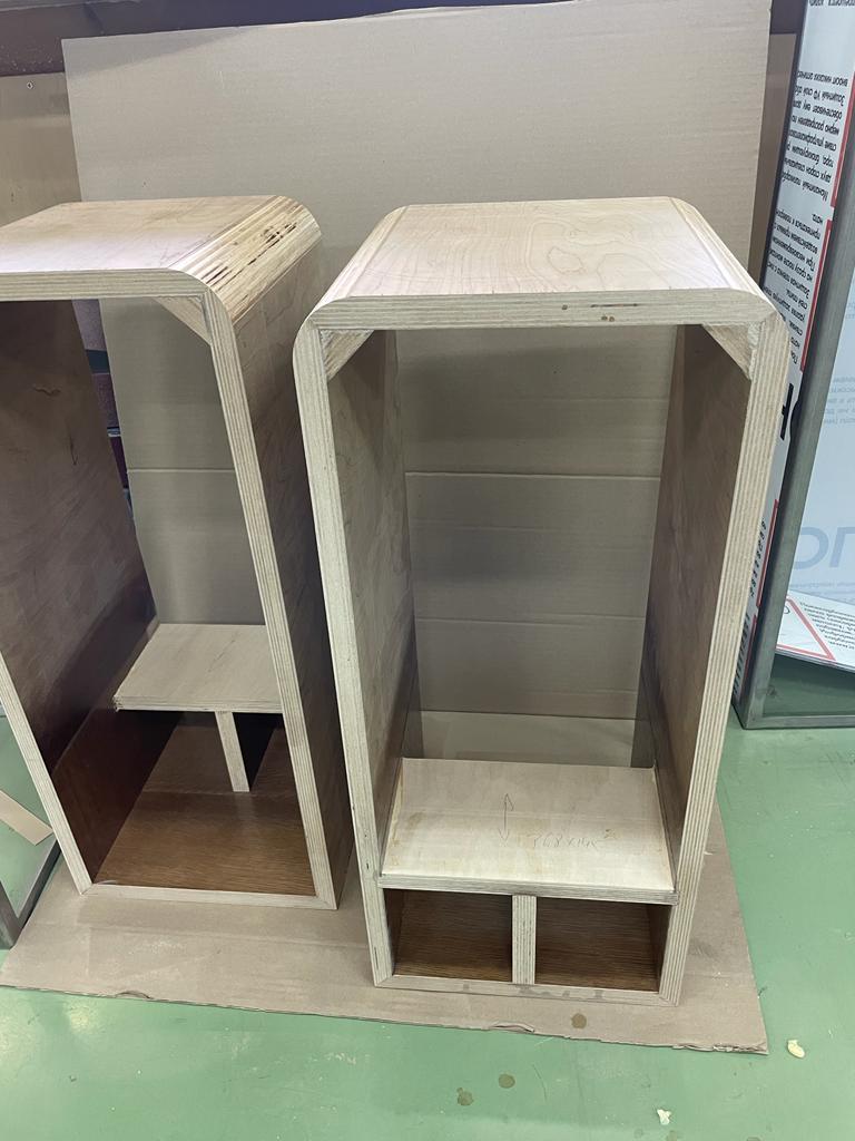

    Цитата Сообщение от Mickhail Посмотреть сообщение
    Вложение 421765
    как то так
    А чем такое закругление можно сделать?
    Самая большая фреза которую удалось найти R36.5 D85.75 H100. А мне надо сделать закругление на 50мм плите. Конечно 3D ЧПУ можно, но мне не нравится что он лохматит МДФ.
    Можно пробовать по шаблонам с двух сторон. Фрезер на длинную направляющую.
    Как это изменит радиус?
  15. #74
    Частый гость Аватар для внуков
    03.03.2006
    321
    По умолчанию Re: Вопрос по распилу под 45 градусов
    Шаблон радиусный, естественно. Если смотреть на фото во вложении, шаблоны крепить спереди и сзади через проставки, чтобы фрезе место было.
    На короткой стороне так можно, в моём случае все сложнее, передняя панель длинная 1.5м. Есть шина с адаптером под фрезер если под неё что-то жесткое подложить, то может и получится.
    В идеале нужна приспособа наподобии как для слэбов. Изогнутая направляющая с двух сторон в которой на колесиках платформа с креплением к шине. Тогда шина с фрезером будет строго параллельна заготовке.
    В этом случае можно получить срез любой формы, повторящий направляющие.
    Второй вариант более простой, треугольник, на конце подшипник с небольшой дощечкой, к треугольнику прикручиваем шину с двух сторон. Дощечки жестко крепим к столу.
    Да, полтора много. На такой длине надо жесткость обеспечить. Можно сделать корыто из фанеры для фрезера. Понятно, не просто, но без труда...
