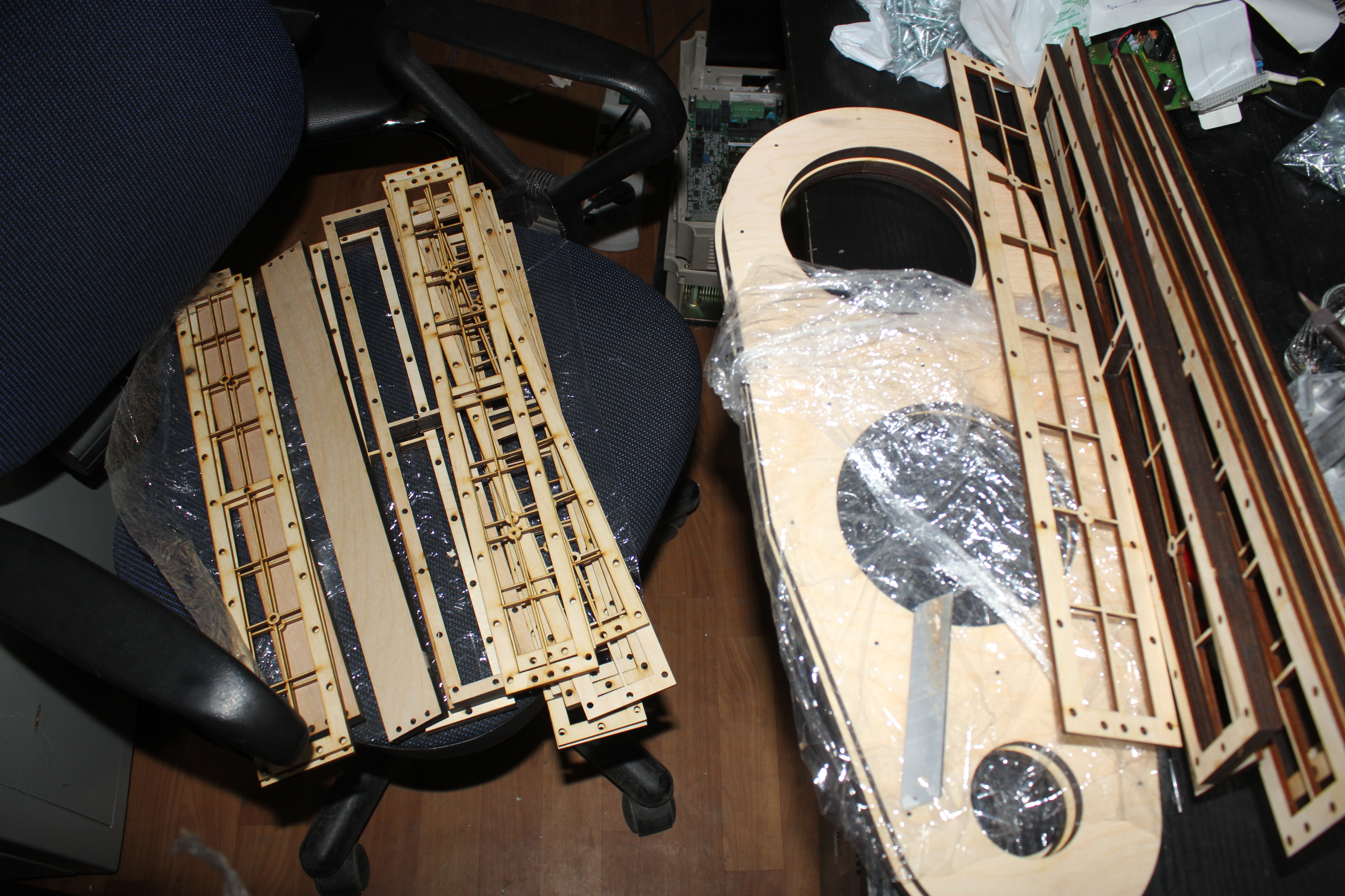

    Пришлось освоить компас. Экспресс курс за 4 часа. =) Набросал колонку...
    ---------- Сообщение добавлено 14:20 ---------- Предыдущее сообщение было 00:46 ----------
    Допилил немного, и сделал в DXF Сечас жду ответ от лазеристов.
    ---------- Сообщение добавлено 15:59 ---------- Предыдущее сообщение было 14:20 ----------
    Фанера заказана на лазере, все 5 колонок 13000 с материалами . Осталось закупить еще динамиков и разобраться с системами измерений, да иной чепухой данного рода....
    Из того что удалось выяснить в интернетах, то что надо иметь некий микрофон. Они-же говорят что должен быть некий Nady CM 100... Но по наличию есть только MXL 990 на подвесе.
    Воткните в меня информацию... ! Спасибо.

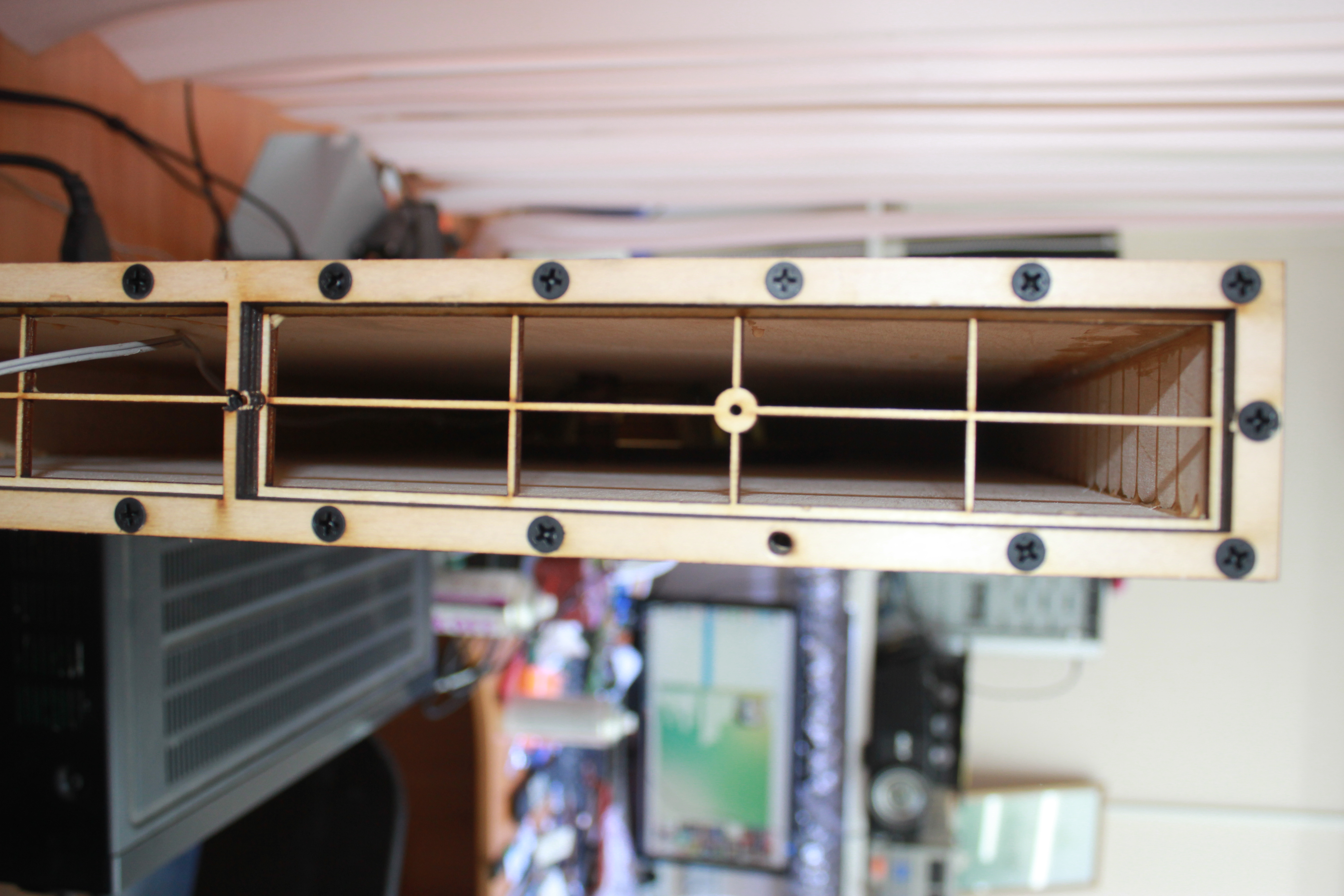

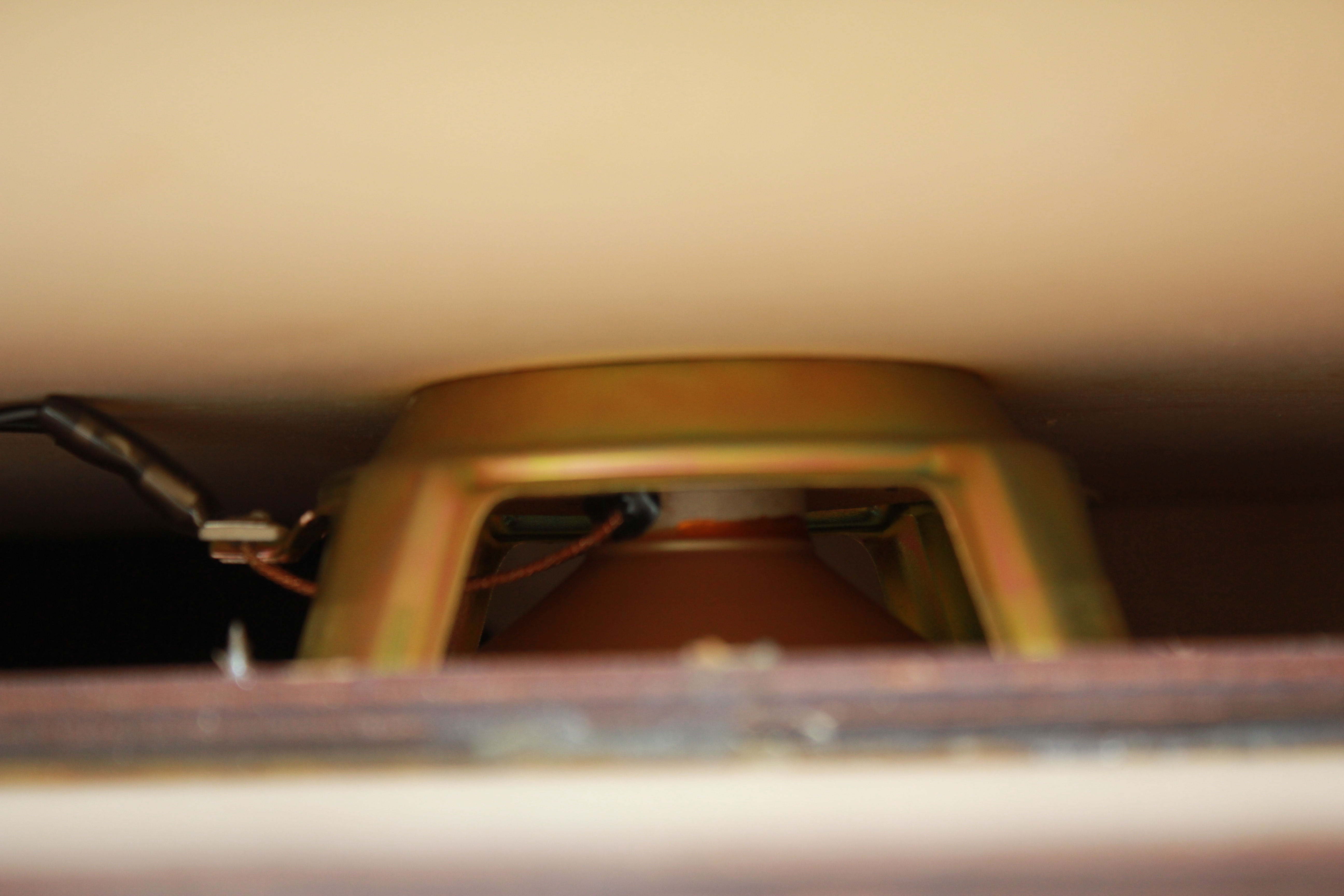

    Не было времени на работы, вот дошли руки. Склеил и скрутил 1 штуку...
    Приложу фото
    По звуку (субъективно) играет лучше чем штатная акустика от сони, настройки пока ни какие не делал, только решетка стоит.
    При подключении к центру сони в качестве головного устройства звук не плох... Привез с дачи ресивер , тот самый "пивомер" . Подключил во фронты, играть стало хуже, пока не понимаю что с настройками, но такое ощущение что он не умеет давать во фронт чистое стерео, без обрезания частот. так как низ срезан, и саб качает во всех режимах, что я пробовал... Хотелось бы получить звук без саба из фронтов... Оно так умеет ? Или нет смысла искать настройки? ... Буду потихоньку крутить и клеить еще 3 колонки, на них динамики есть ... Остается докупить одну колонку в разбор для центра... В общем жду советов... Или ....

    Курите мануал на пивомер (если что есть в интернете))).
    Стерео -только на фронты (без тыла и центра). Там ещё на фронт,центр, тыл устанавливается частота среза или смалл/ларж.
    Чтобы работали все, нужен режим 5.1. В стерео он синтезируется процессором хз как.
    Отключите все улучшайзеры, какие сможете (лучше всего Директ или Байпас).
