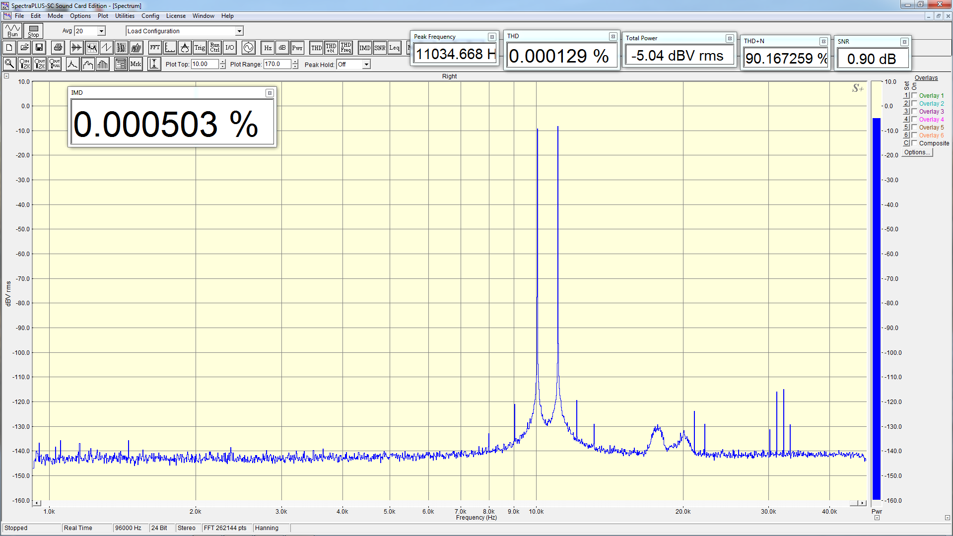

    Оценка искажений IMD19+20 без нагрузки и при выходной мощности 5,6 Вт на нагрузке 4 Ом (амплитуда выходного напряжения 10 В, -10 дБ от максимального выходного напряжения):

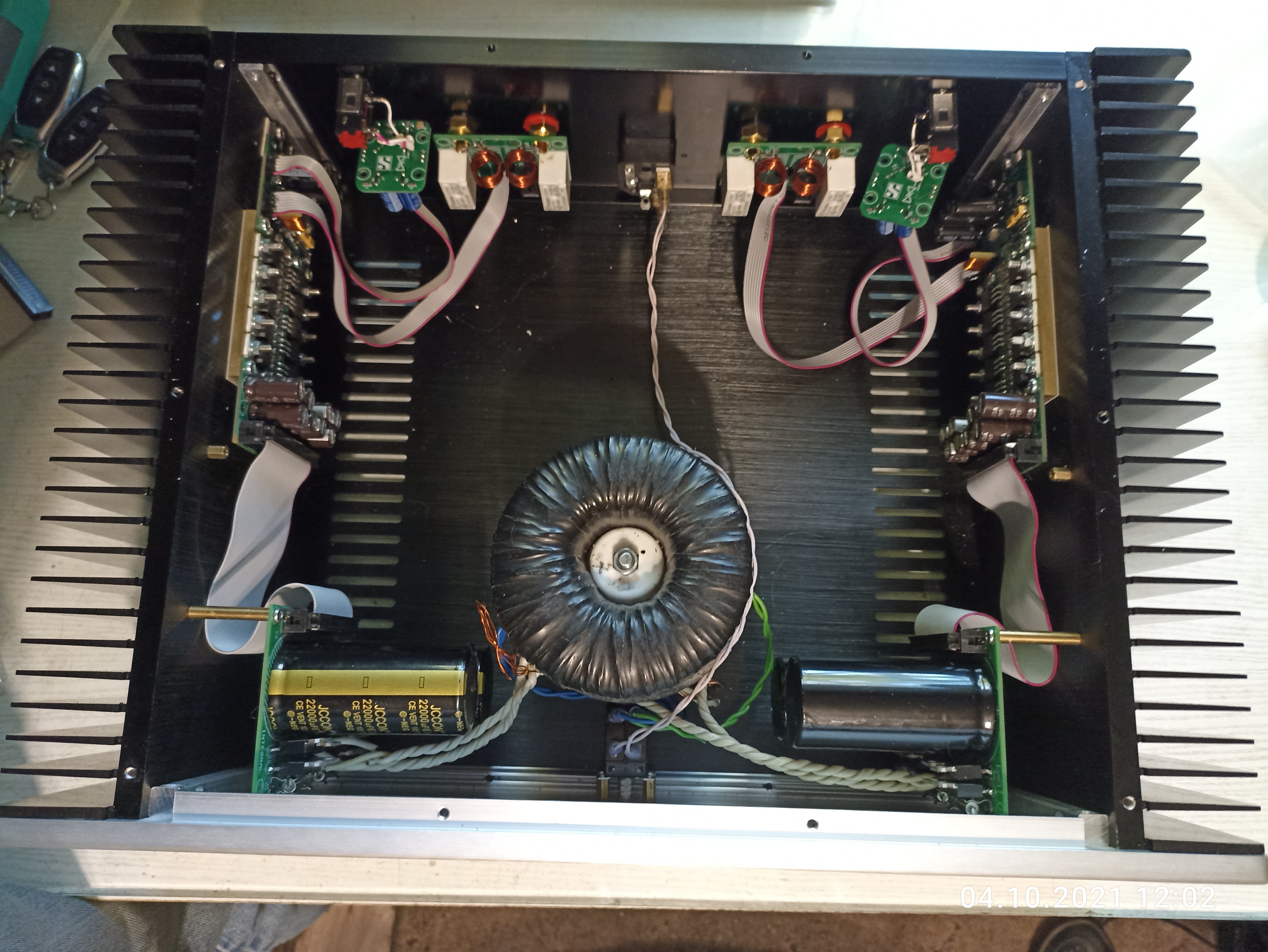

    нужен пермаллой
  3. #62
    13.11.2007
    МО Салтыковка
    77
    12,217
    По умолчанию Re: Интеграл
    А если трансформатор обмотать лентой из стали? Ну или накрыть колпаком из жестяной банки?
    нужен пермаллой
    Пермаллой не обязательно, но лучше.
    А для начала придётся удлинить выводы и покрутить транс...
    Я накрывал тор стальной кастрюлей, отлично работает...

    Константиныч, там на фото витая пара МГТФ идет от силового входа на задней панели к кнопке на передней панели, и она ближе к одному из каналов.
    И зеленый проводок от кнопки включения на первичную обмотку, он тоже не по центру.
    Может, эти проводки дают слабую наводку?
    И еще момент. Если перевернуть вилку в сетевой розетке, изменится ли что-нибудь в сигнале?
  5. #64
    13.11.2007
    МО Салтыковка
    77
    12,217
    Сетевой провод ближе к правому каналу где меньше наводки.
    А вот трансформатор имеет неравномерное поле наводки. И достаточно мощное.
    Нужен экран. Завтра проверю....

Название:	Левый канал 4ом 17в.png
Название:	Правый канал 4ом 17в после очистки.png
    Весёлые картинки
    Андрей Константинович
    Весёлые картинки
    Условия снятия спектров можно озвучить? Мощность, нагрузка...
  18. #77
    13.11.2007
    МО Салтыковка
    77
    12,217
    На ПК условия видны, а телефоне нет.
    Максимальная амплитуда, 17в эфф.
    Нагрузка 4 Ома.
  19. #78
    18.10.2014
    727
    Спасибо.
    На "первом ватте" не снимали спектр?
    Еще интересен ток покоя ВК.
  20. #79
    13.11.2007
    МО Салтыковка
    77
    12,217
    Спасибо.
    Смотрел при 10в и мощности 25 вт, искажения как ХХ, и равны искажениям измерителя.
    ---------- Сообщение добавлено 18:47 ---------- Предыдущее сообщение было 18:41 ----------
    Ток покоя около 400ма.

    Добавлю. Как я понял, Константиныч оценивал тракт целиком, вместе с буфером, выходным фильтром, в корпусе, со штатным трансформатором и выпрямителем.
    400 мА - это весь канал усилителя. Ток покоя каждого полевика - около 70 мА.
