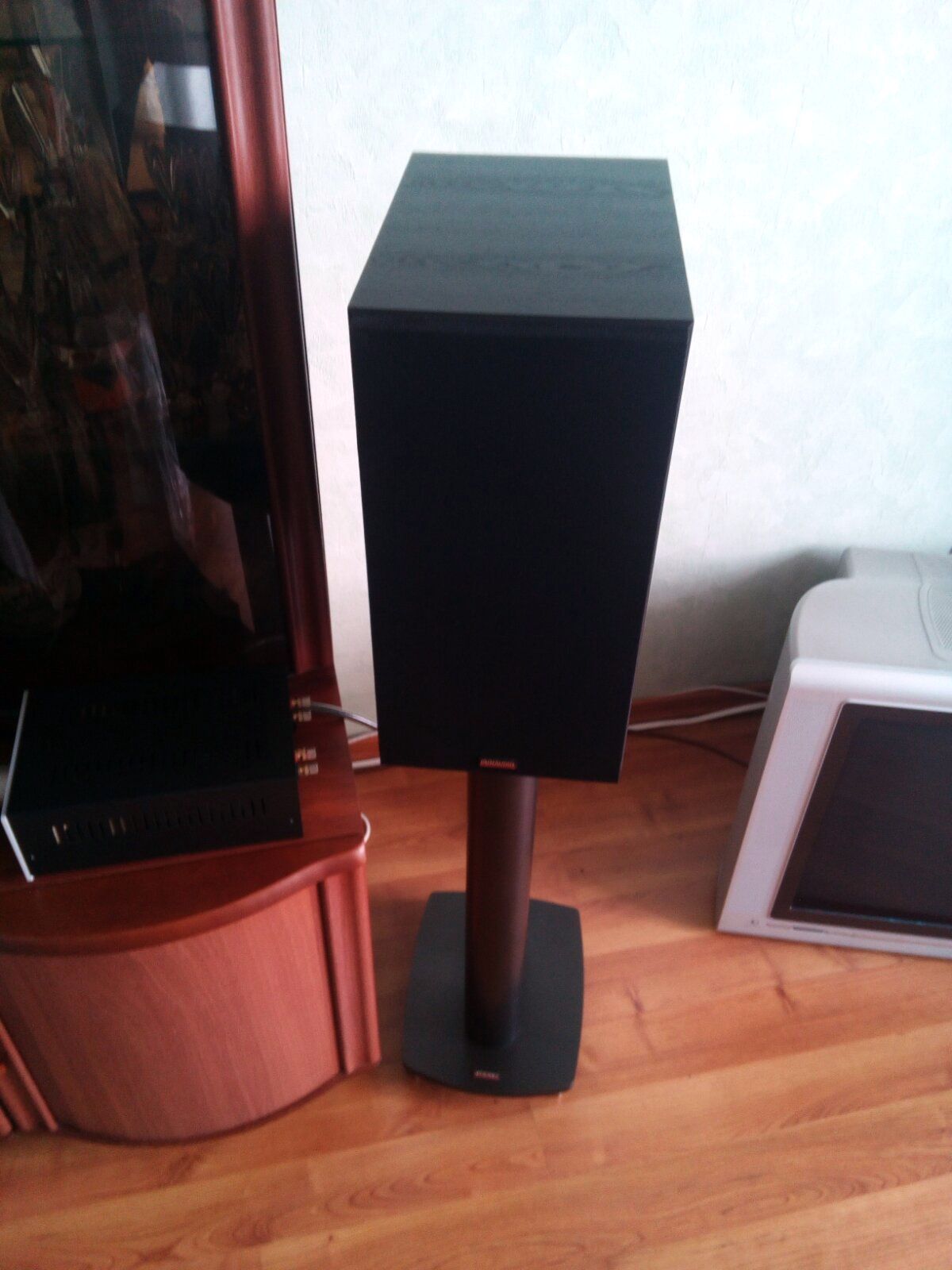

    сегодня встречались у Александра (Jett) для прослушивания усилителей Филин, Фурия и Янус и был еще некий "джокер" в виде усилителя как потом выяснилось на микросхеме )).
    Акустика была полочная , главное что не самодельная , т.к. ИМХО в этом можно отметить бОльшую объективность

    звучание усилителя Филин я бы назвал больше авторским, т.е. Илья искал именно свое звучание, но применение латералов и отсутствие общей ОС носит свой "почерк" на краях частотного диапазона , т.е. хотелось шире частотного диапазона. Но т.к. Илья больше слушает джазовые композиции и причем на своей авторской акустике, то не факт, что на другой акустике звучание будет аналогичным, что собственно и произошло, звучание на акустике у Jett было по его утверждению иным.
