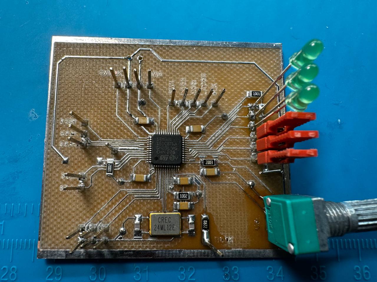

    Это сама плата 1-й версии, я сделал несколько косметических доработок, будет версия 1.1

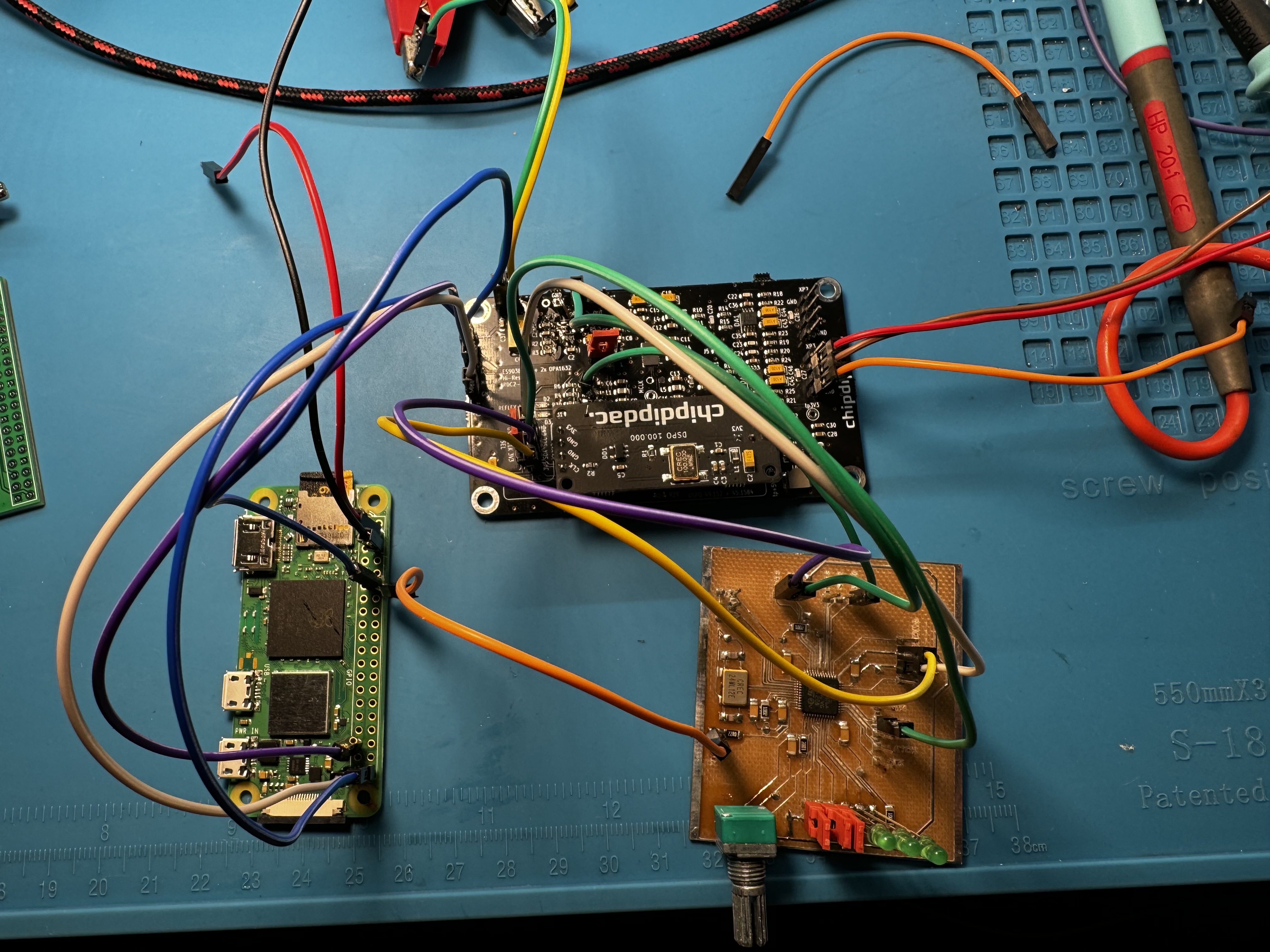

    Доброго дня, помогите разобраться, залил в контроллер hex, собрал макетку, подаю сигнал от малины i2s( BL,LR,SD), за макетку цап взял чиповкую плату, подключил все что может отвечать за работу цап, селектор входов работает, громкость регулируется, но на выходе цап на одном канале 44kHz(что совпадает с LR), на втором непонятный шум(при выборе файла синуса показывает меандр с частой из файла), поменял их местами для пробы, все меняется наоборот( между каналами), что не так делаю?Нажмите на изображение для увеличения.
    Очень похоже, что ЦАП в режиме DSD.
    Где эта ножка, на "1"? Попробуйте на "0" посадить.
  7. #66

    Попробовал все конфигурации DSD, scale, mute. На mute реагирует, работает, на остальное какие уровни не подавай, ничего не меняется, проверил еще раз все ноги, контакты есть,селектор входов работают, громкость регулируется(даже этот кривой сигнал регулируется громкостью)
    Помогите пожалуйста, не хочется заднюю давать,хочу добить, много времени на это потратил, за ранее благодарю

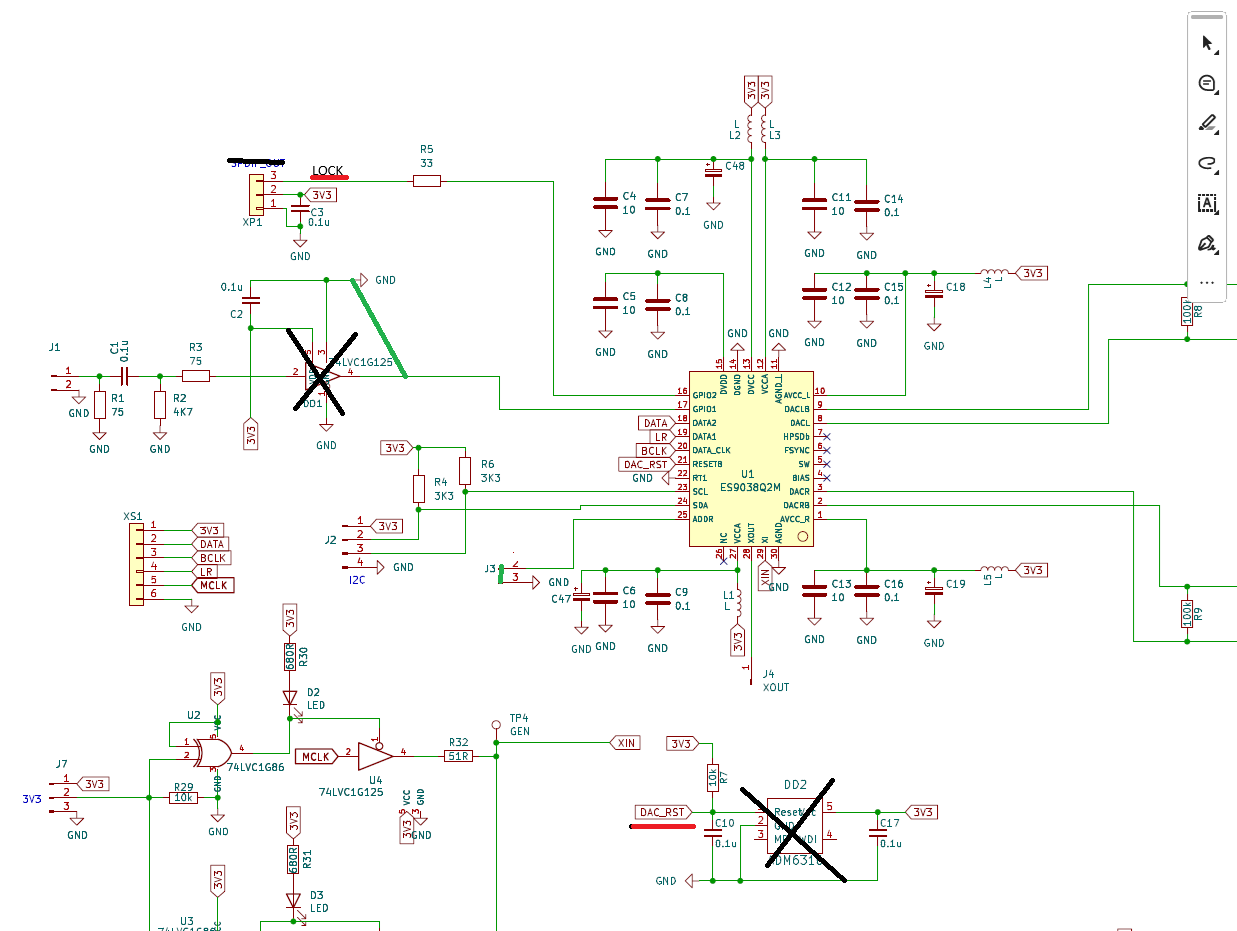

    Нарисуйте схему своего контоллера и соеднения всех блоков.
  9. #68
    По умолчанию Re: Универсальный (почти) контроллер для ЦАПов и ES9038Q2M DAC
    По быстрому Так могу
ID:	463135Chip 9038.pdfSchematic_STMTEST_2024-11-11.pdf

    Сходу ничего криминального не вижу.
    А что если ДСД воспроизвести?
    Клок с Аманеры 512фс?

    На цап подаю 2 сигнала от контроллера SDA и SCL и подаю от малины стандартный i2s 44.1khz(sd,bl,lr)
    Контроллер: DSD,Mute, scale, подаю высокий уровень( пробовал низкий, работает только mute)
    На цап ADDR низкий уровень
    ---------- Сообщение добавлено 10:49 ---------- Предыдущее сообщение было 10:46 ----------
    Dsd попробую, и попробую аманеро подключить вместо малины

    А, там малина я с чего-торешил что аманера.
    Вообще лучше начинать с чего по проще - меньше проблемных точек, например с спдифа/тослинка, если есть такой источник.
    Странно что DSD не работает.

    Подключил Аманеро все запустилось, менял частоты, любые настройки, все работает. У меня получается, как подключаю малину, все те же самые сигналы, на тех же частотах, выход на одном канале 44 kHZ На втором кривой меандр, есть возможность подсказать что не так? Куда рыть?

    Ну тут дело такое - I2S штука простая, всего 3 основных сигнала, плюс мастерклок.
    Эти сигналы поступают на ЦАП, плюс битклок идет на контроллер, для определения семплрейта.
    Mute, PCM/DSD, Scale - это все вспомогательные сигналы. Контроллер в зависимости от них выдает на ЦАП управление.
    Если с Аманеро все работате а с Малины нет, при прочих равных, то надо разобраться чем I2S идуший с Малины отличается от идущего с Аманеры.
    По идее, (если нет электрических проблем с уровнями сигналов), отличий может быть только три:
    - частота мастерклока (512Fs),
    - число бит во фрейме (64)
    - формат шины (Ph-I2S, LJ, RJxx).
