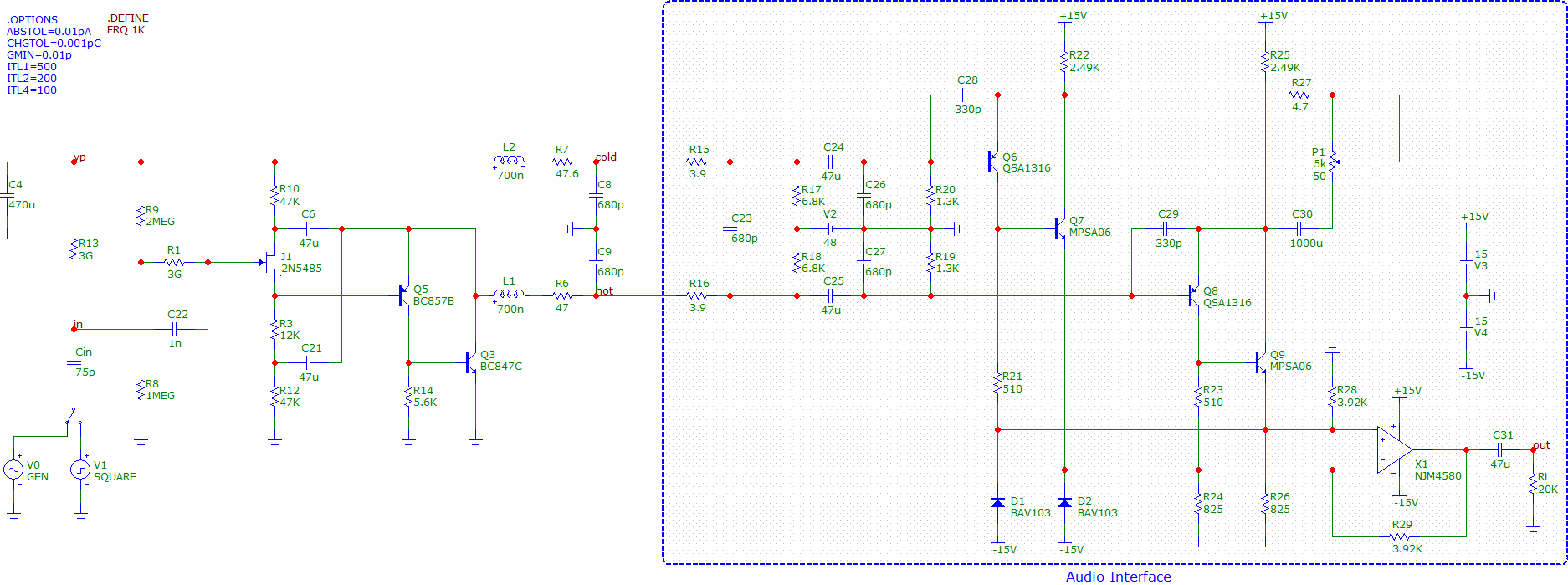

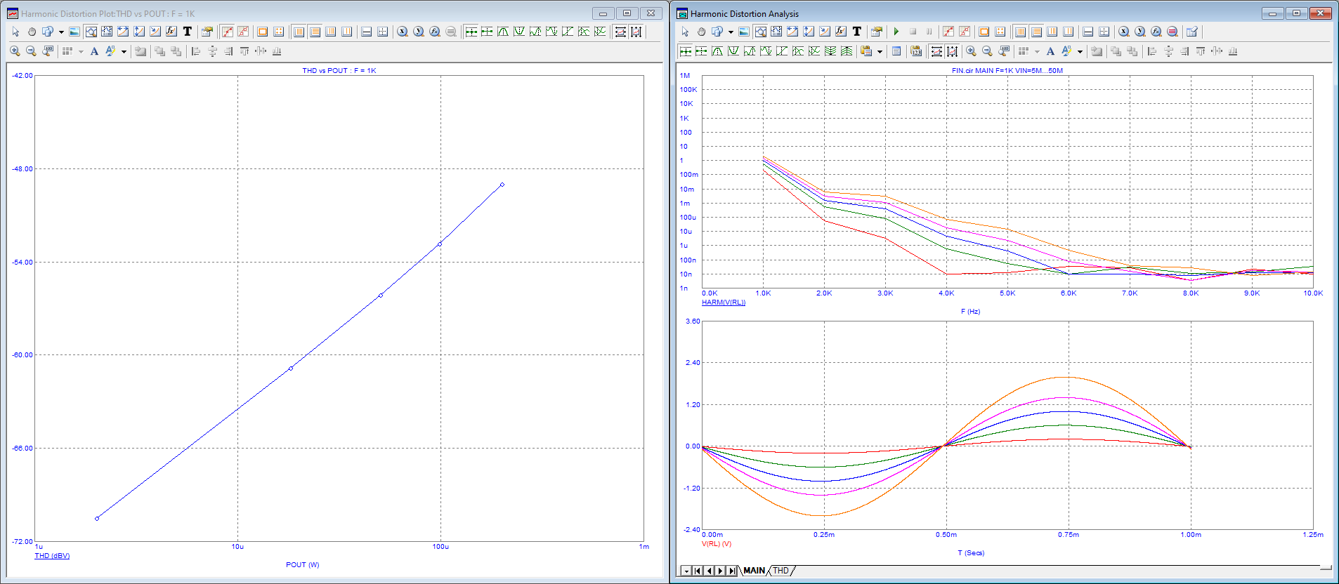

    Я на досуге промоделировал схему которую собирается собрать Schertler вкупе с преампом Behringer.
    "Гармонизатор" получится еще хлеще, чем просто ОИ.

    Дмитрий Косачев,
    Откуда схема входной части Беринжера?
    Что-й то она странновата.
    Её бы проверить на вшивость от идеального источника сигнала.
    Это преамп пульта Behringer Xenyx. Модель не важна - он везде такой.
    По части вшивости - он действительно плохой даже на идеальном источнике.
    Привел я его только что бы показать, что не так страшен ОИ - бывает и хуже. Если в цифрах, то примерно на 20дБ по гармоникам от обычного ОИ.
    Цитата Сообщение от Schertler Посмотреть сообщение
    вы тоже собирали эту маленькую схему, верно ?
    Нет, не собирал, она мне неинтересна. - Ради спортивного интереса загнал в симулятор.
    Я например, исключил из схемы дроссели и хочу ещё убрать резисторы 47-47.6 Ом.
    Дроссели выкидывать можно смело - они в схеме FIN как мёртвому припарка, т.е. не образуют качественных фильтров.
    А резисторы надо оставлять - они определяют (по крайней мере должны определять) импеданс линий HOT и COLD.
    Вот и я об этом.
    Мне не удалось получить от него КНИ меньше 0,03% при входном напряжении 1 мВ.
    И ладно бы они не росли с ростом входного сигнала, так ведь растут катастрофически.
    И КНИ растет при уменьшении усиления, что вообще то странно.
    Всё это, естественно, в симуляторе.
    Я интересовался тем, откуда взялась схема, может там ошибка?
    Это было бы справедливо, если бы выход схемы был дифференциальным.
    А он недифференциальный, выходной импеданс по выходу COLD определяется в основном емкостью 470 мкФ, которая на частоте 1к составляет 0,34 Ом.
    В принципе, можно оставить резисторы, но особо заморачиваться симметрированием я бы не стал - просто нечем измерить результат.

    Дмитрий Косачев,
    У тебя в симулируемой схеме ошибка - резисторы R24, R26 нижними выводами присоединены к общему. А в оригинальной схеме - к -15.
    И это решительно меняет ситуацию - при амплитуде на входе 10мВ и амплитуде на выходе 1,5В КНИ составляет 0, 00045%.

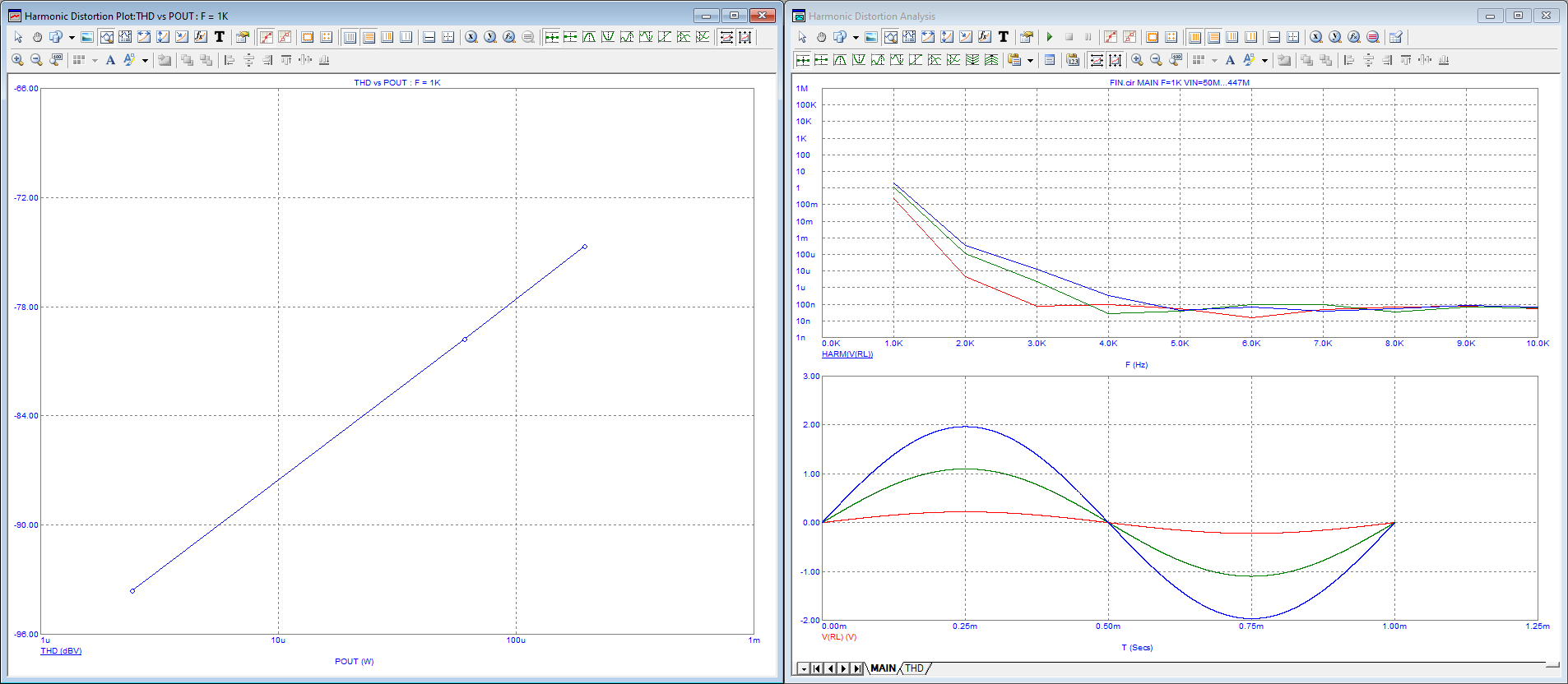

    Гоша, действительно, ошибся. Еще думал откуда такой сумасшедший гейн... Исправляюсь:

    Все равно не понимаю, зачем нужно подать 8В синфазного сигнала на входы ОУ.
    Да просто оценить линейность. И там нет 8В - на "входе" микрофона вполне божеские 50mV, 250mV, 450mV.
    А на выходе смотрю что будет при примерно +4dBu (как на профессиональном оборудовании).

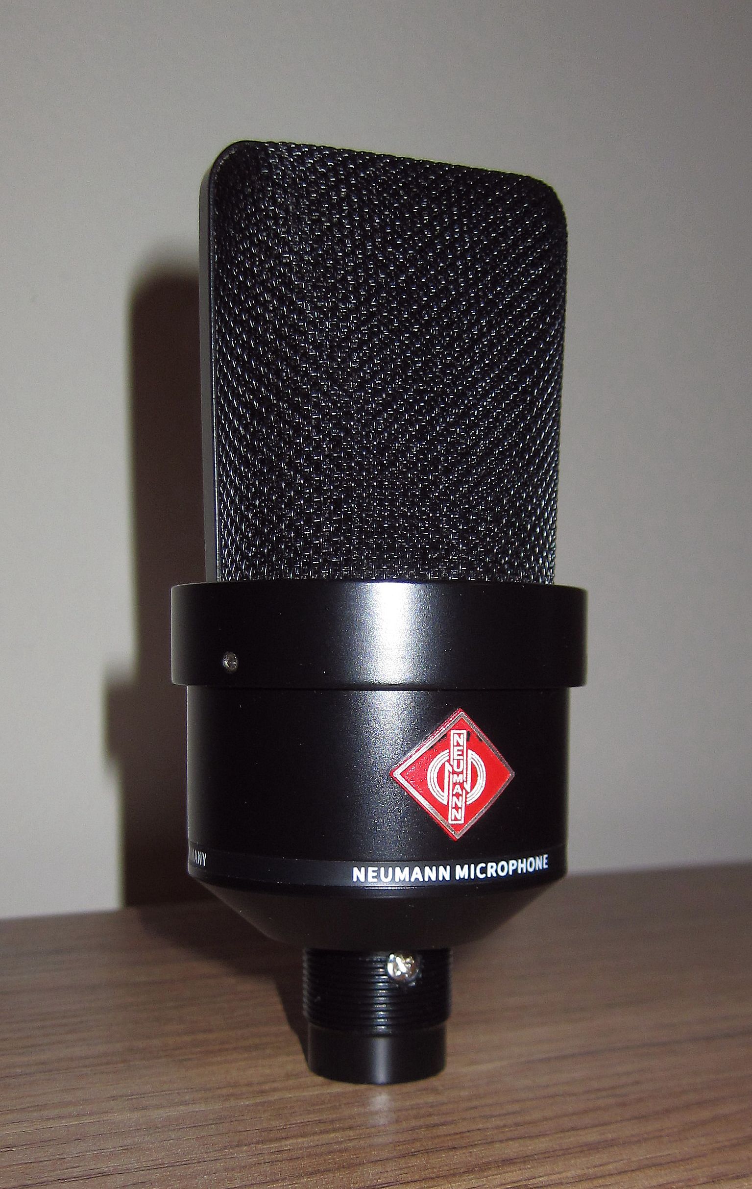

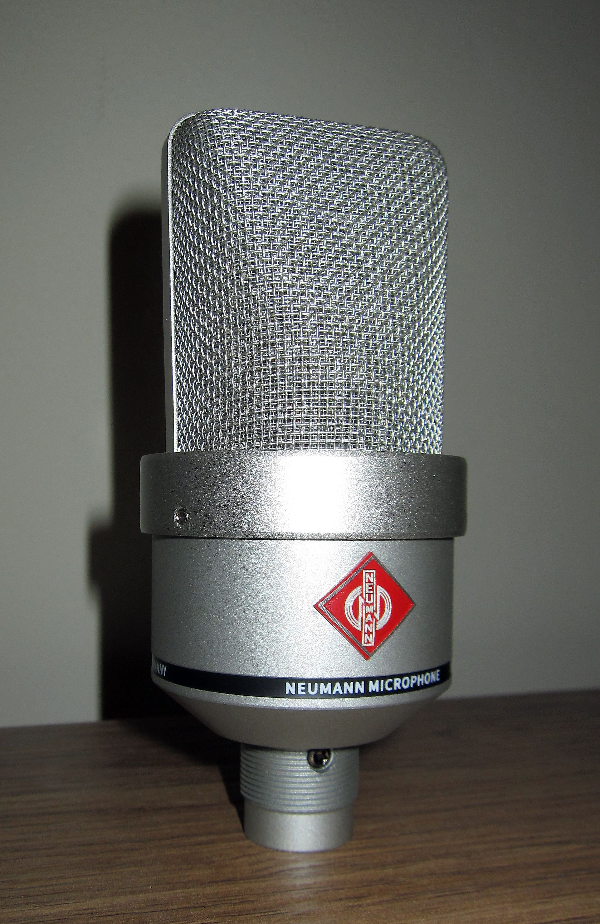

    Хочу поделиться результатом приклейки медальона и модельной ленты на микрофоны..... Использовал несколько капель клея Е-6000, идеальный вариант - просто, удобно и надёжно.
    Конечно я повозился с этими "этикетками", но иначе эти микрофонные фюзеляжи смотрелись очень полуфабрично, даже неприятно как-то.........
    Готовлю плату и начну пайку на днях.

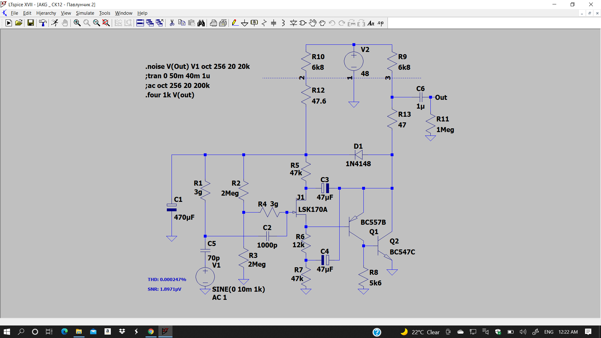

    Последнее изображение это схема Павла в симуляторе, надеюсь реальная сборка будет не очень далека от показателей симулятора так как все компоненты подобраны идентично схеме:
    Ку=10
    КНИ=0.000247%
    С/Ш: 1.8971µV

    Интересная тема, жаль я ее поздно заметил.
    Я занимался чем-то похожим, но до микрофона пока дело не дошло - времени катастрофически не хватает.
    Тем не менее сделал схему: https://forum.vegalab.ru/showthread....=1#post2917961
    Гоша, Дмитрий Косачев, если есть что сказать, покритиковать, прошу. Да, и Гоше персональное огромное спасибо за помощь.
    P.S. Никак не прогоню схему в симуляторе - даже на это нет времени.

    Ваша схема напугала размером, я же ведь не такой знаток электроники, собираю малые схемы для музыкальных нужд......
    Вы можете выбросить OP1.2, и выход брать с 1-го вывода OP1.1. На OP1.2 собран фильтр, срезающий всё, что выше примерно 18кГц. С этим фильтром получается немного меньше ВЧ-шумов. Это не принципиально.
    Также Вы можете выбросить каскады на T7, T8. Эти каскады просто дополнительно фильтруют питание, отчего НЧ-помехи (50, 100, 150Гц) уменьшаются на пару децибел.
    Есть принципиальное отличие: входы OP1.1 подключены к эмитерам T3, T4 не напрямую, а через конденсаторы C14, C15. Это позволило немного уменьшить шумы (не сильно понимаю, почему, вероятно потому, что на входы ОУ не подается большое синфазное напряжения). Но эти конденсаторы должны быть по возможности качественные. В качестве OP1 надо бы применить что-то более-менее звучащее - тут я не советчик.
    Можно еще чуть упростить: выбросить все дроссели, резистор R1, конденсатор C5.
    Еще можно оставить по одному транзистору на входах (T1, T6), т.е. исключить T2, T5. Шумы чуть возрастут, не критично. При усилении в 30-40дБ разница вряд ли будет сильно ощутима.
    Да, еще p-n-p транзисторы лучше применить 2N4403, а n-p-n транзисторы - 2N4401. Они менее шумящие.
    Так что ничего страшного в схеме нет
    А что можно сказать? Все уже было сказано в той теме.
    Отличный результат. Впрочем, другого и быть не могло.
    Добавления только общего характера. +48 В должно быть идеально фильтрованным и с малым шумом. Все его пульсации и шумы подключены ко входам напрямую. Пока схема используется как дифференциальная - не страшно. Но как только появится несимметрия по входам - тут сразу и попрет.
    И еще добавление, жлобское.
    Тот же результат можно получить на AD8429 (аналог INA163 и ей подобных), а по КНИ - намного лучше.
    НО! Стоит дорого.
    НО! 3 детали.
    Я вижу характерные для LTSpice окошки, значит схема симулировалась.
    Остались мелочи, необходимые для изучения высоколинейных схем в LTSice - отключить компрессию и установить правильное максимальное время интегрирования. И освоить директиву .four.
    Обращайся, поможем.
    Миша, это не схема встраиваемого в микрофон усилителя.
    Это схема правильного входного дифференциального усилителя с фантомным напряжением для звуковых карт/микшеров и т.п.
    Тебе все равно придется делать что-либо подобное, если захочешь к своему предусилителю подключать стандартные микрофоны с фантомным питанием.
