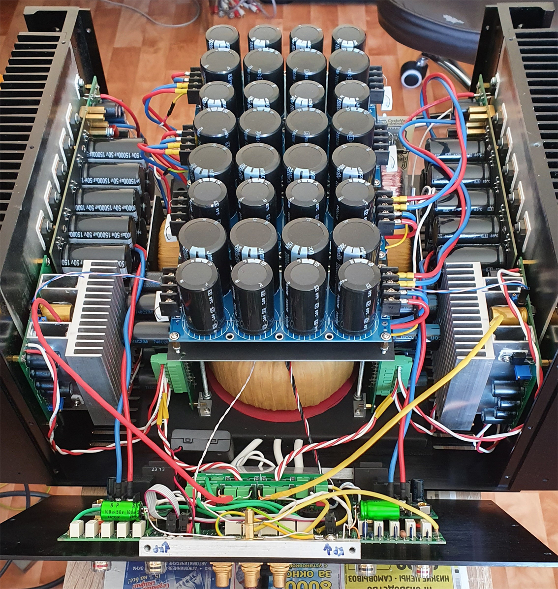

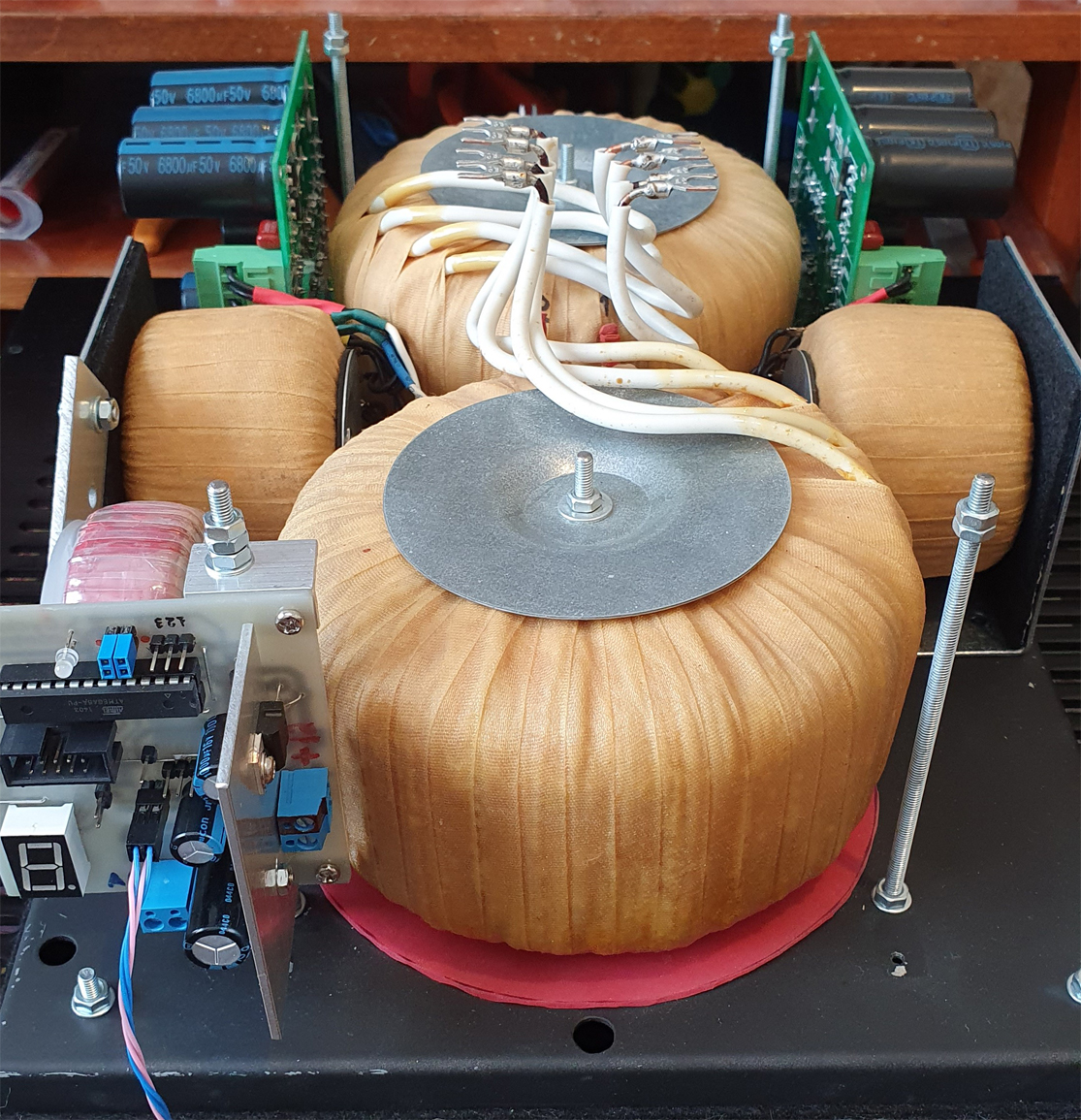

  8. #67
    13.03.2013
    Орел
    609
    По умолчанию Re: Давайте всем миром улучшим известный цирклотрон на КП904
    Плохи они для цирклотрона, большой межобмоточной ёмкостью.
    Уточнение - межобмоточная ёмкость между вторичками, так как она получается включённой параллельно АС.
    У меня торы от Василия. Межобмоточная ёмкость вторичек примерно 1нФ на 1кГц. но не точно... надо бы уточнить при следующем "вскрытии"
    Особого "криминала" не заметил ни приборами на эквиваленте, ни на реальной нагрузке (так же приборами).
    ВК - 5 шт. 2SK1058. 40 Вольт в плече, т.п. 1,2 А. Драйвер (УН) свой. Смещение ВК стабилизированное (не ИТ).
    Чтобы уж совсем не "боятся" торов и решить эту "проблему" раз и навсегда во второй версии (моноблоки-башни возле каждой АС)
    применю питание на раздельных торах для плеч - вот уж где не будет никакой "лишней" ёмкости в нагрузке
    Дмитрий.
    Будет. В 2р меньше
  10. #69
    13.03.2013
    Орел
    609
    Вообще-то будет определяться как половина ёмкости первичка-вторичка каждого трансформатора.
    Дмитрий.
