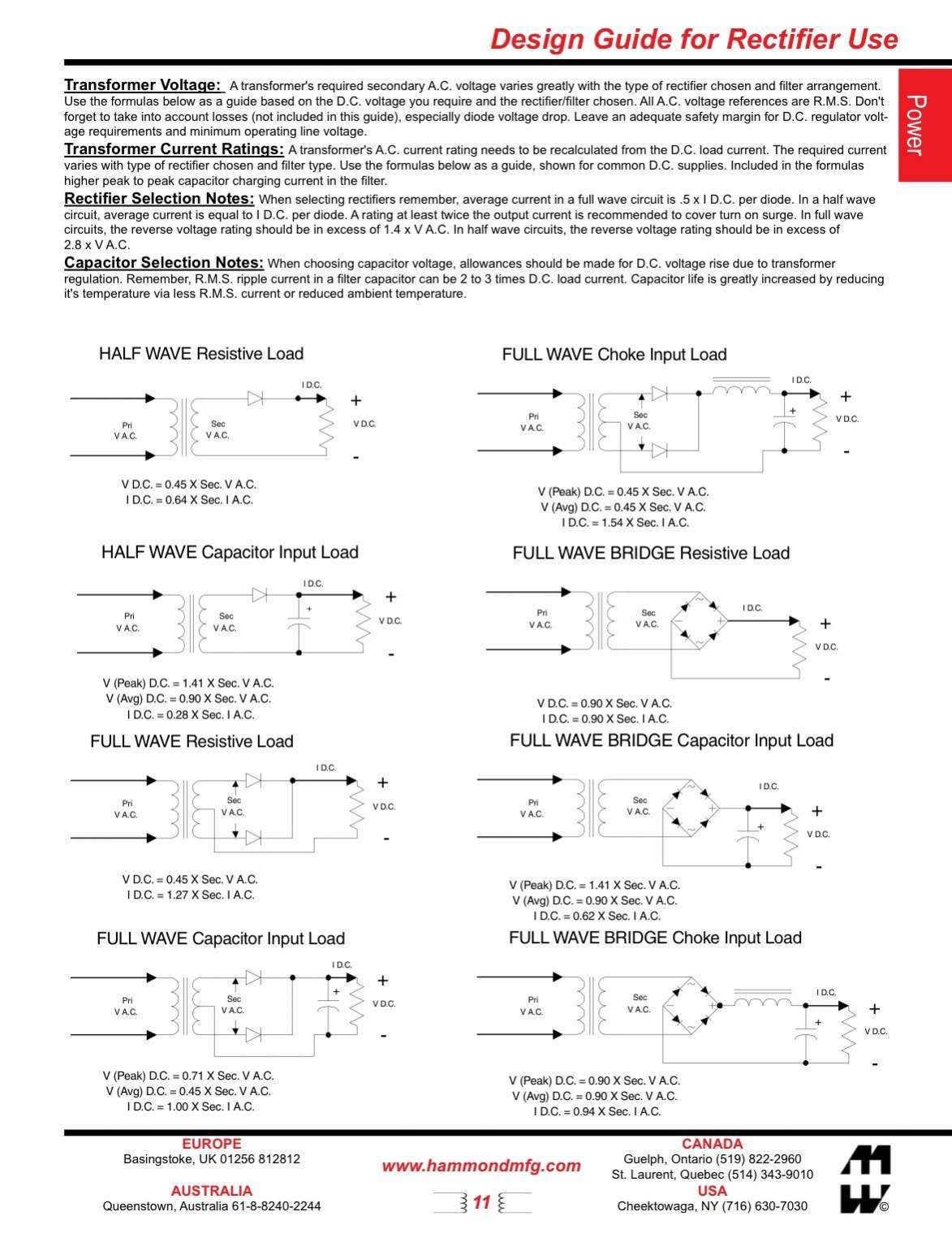

    А "средневзвешенные" в твоей таблице занижены в 1,4-1,5 раза, для ДППВ - в 1,25-1,3.
    И тут тоже ?

    Цитата Сообщение от Buran Посмотреть сообщение
    И тут тоже ?
    По мосту и ДППВ с С-фильтром - да, остальное смотреть лень. Не пользуйтесь методичками для домохозяек. Коль скоро лень измерять в реале, освойте PSUD, ссылку я уже давал.
