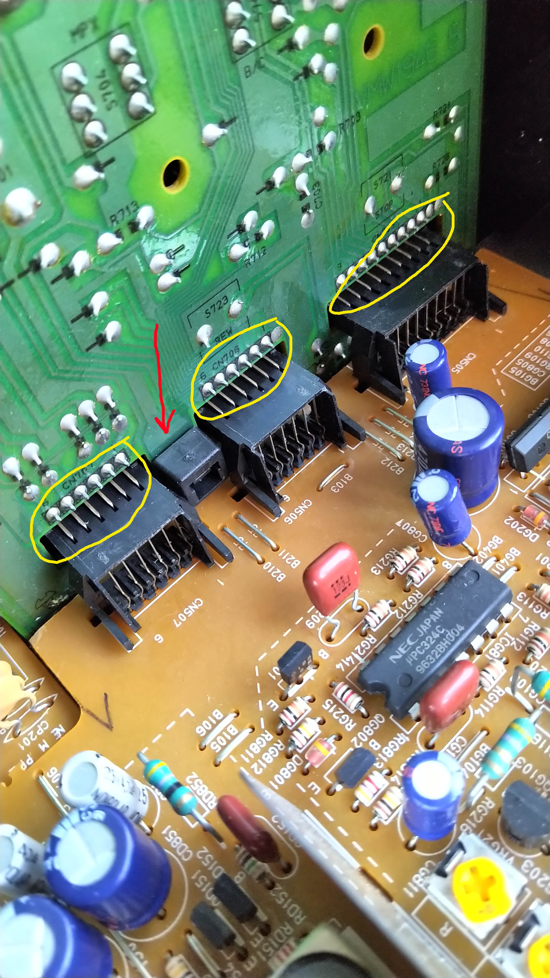

    Заметил в своей деке такие глюки: при нажатии записи звук в наушниках и на запись искажается и уменьшается почти в два-три раза. Даже если этого и не происходит, каждый раз при нажатии кнопок записи слышно потрескивание. То же самое происходило при нажатии кнопок пауза и калибровка. Тогда до меня дошло, что дело в окисленных контактах (для соединения главной платы и передней панели используется три разъема врубных контактов, которые при нажатии этих кнопок немножко сдвигаются). Снял заднюю стенку и основную плату контакты хорошо почистил и смазал. А чтобы не происходило движения контактов, между платами воткнул кусочек стяжки нужной толщины (красная стрелка). При этом надо следить, чтобы упомянутые кнопки не оказались зажатыми. Если что, то освободив шурупы крепления платы и нажимая на кнопки, создаем правильное расстояние. Затягиваем крепление обратно. Зачем я это написал. Дело в том, что глюки могут проявляться очень невнятно и разнообразно. А сделав такую профилактику мы избегаем всяких лишних неясностей. Может кому то и пригодится эта информация.Нажмите на изображение для увеличения.

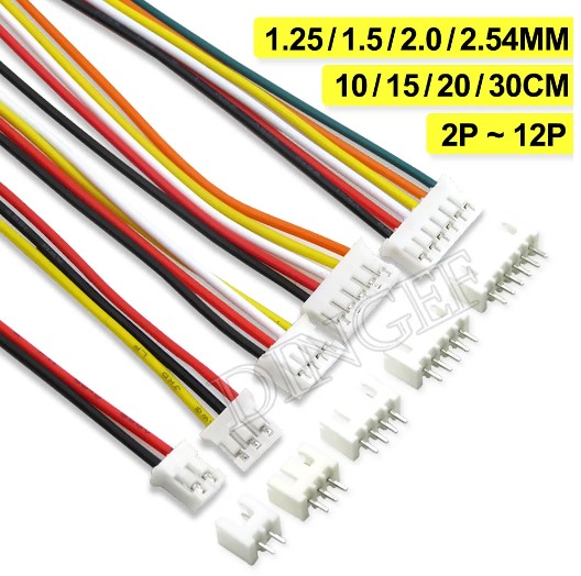

    Заменил все три разъема вот такими китайскими. Никаких шорохов и треска!
