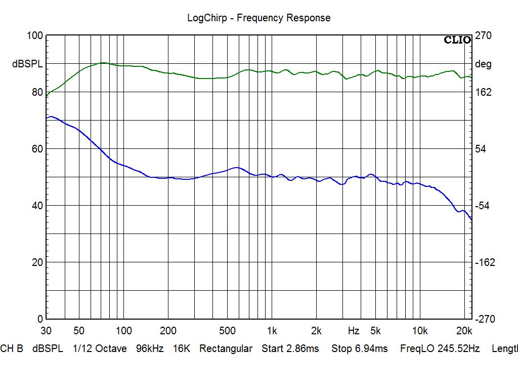

    Цитата Сообщение от xjr100 Посмотреть сообщение
    SB Acoustics Ceramic KIT вместе с корпусами
    Кит на керамических динамиках SB Acoustics 6.5" SB17CAC и SB26CDC (аллюминий, покрытый керамикой, не хрупкий, как у Аккутона)
    вписывается в ваш бюджет.
    АЧХ: зеленая - сложная математика из ближнего поля + порт + 1м с коротким окном
    ФЧХ: синяя
    Вложение 366680
    На зону 200-700Гц не смотрите, в реалии провала там нет. Это "слепая зона" для измерений без безэковой камеры.

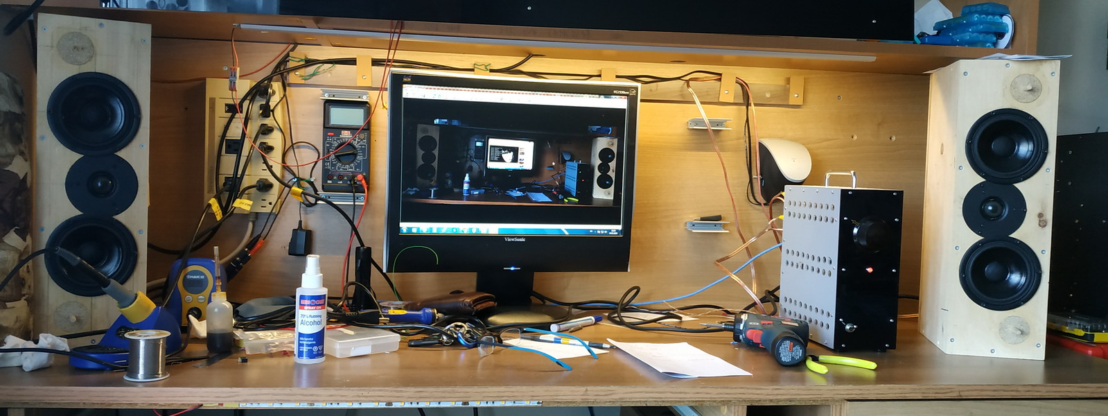

    По умолчанию Re: Посоветуйте DIY-проект или фирм. полочники, хорошо играющие в ближнем поле
    тоже как и ТС озадачился аналогичной задачей, так как поймал себя на мысли, что слушать больше приходится за столом, нежели основной сетап. конструкция , думаю , узнаваемая, звучит более чем, корпуса временные ( экспериментальные ).Нажмите на изображение для увеличения.
    APlayer - АК4493 - PowerAmp 04 или Anaview AMS 1000 ( class D) - Sonata-prima
    usb DIYINHK AK4490 + Anaview AMS 0100, MTM - мониторы Крылова, AMB M3 - DT990 pro

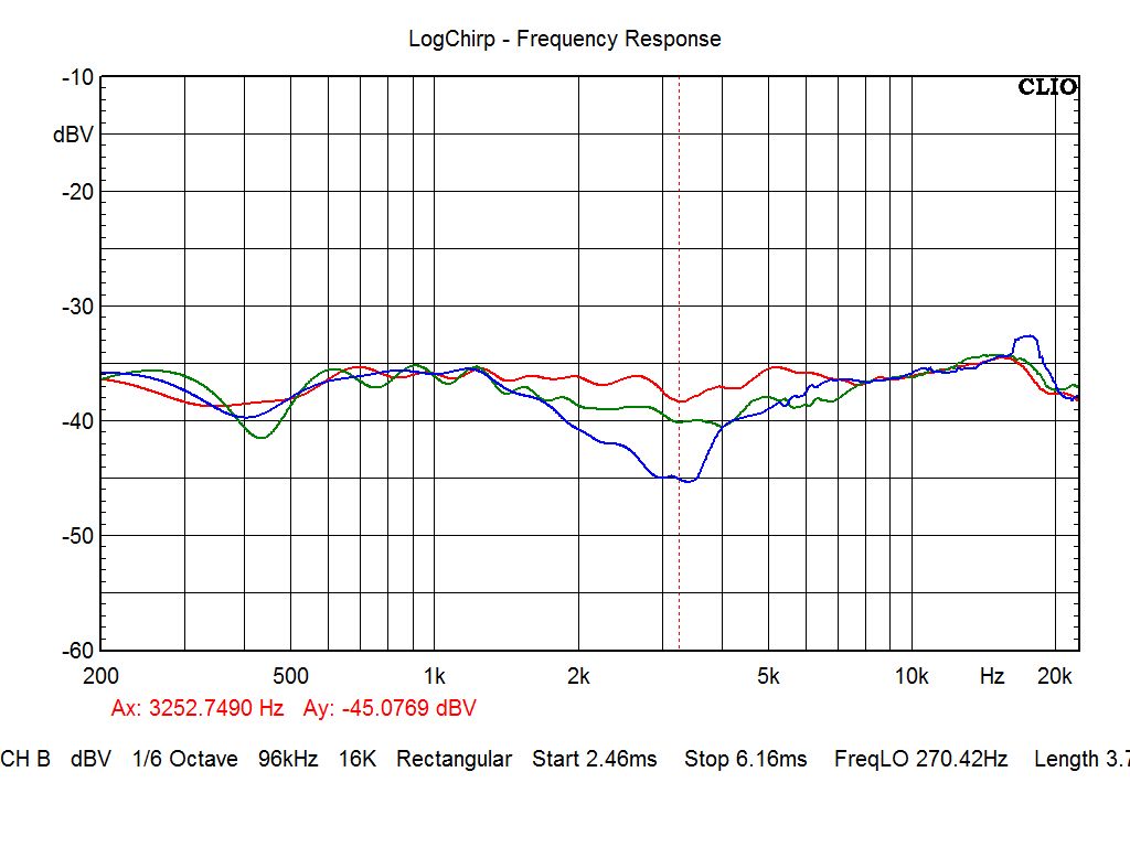

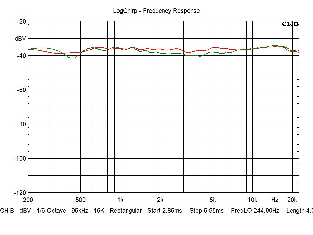

    это стандартный открытый кит SB Acoustics Bromo - http://sbacoustics.com/product/bromo/
    SB Acoustics Ceramic KIT вместе с корпусами -Это закрытый кит, схему дают при покупке. EKA Ceramic построен на основе Bromo, который не без недостатков. У Bromo - классика hi-fi настройки - чуть проваленная середина и не такие хорошие внеосевые.
    вот так выглядит сравнение*: Красная - EKA Ceramic, зеленая Bromo
    2-6кГц провал на 3-4дБ, а это много.
    Если поднимать микрофон выше по оси твитера, провал будет больше - оносительно 1кГц будет где-то -10дБ - синяя линия.

  14. #74
    30.11.2012
    РБ
    xjr100, спасибо.
    Это провал в Bromo?
    В EKA Ceramic провал будет тоже не слабый, как я понимаю, хоть и на 3-4db ниже. Вообще, какой провал при внеосевом замере можно считать условно приемлемым для двуполоски?
    А откуда графики? Из сети, или это личные замеры?

    Цитата Сообщение от senteza Посмотреть сообщение
    xjr100, спасибо.
    Это провал в Bromo?
    Замеры - из личных запасов.
    Второй график - это то же что и первый, но добавлен Bromo на вертикальной оси +30градусов вверх, ну и масштаб другой.
    У EKA Ceramic такого большого провала нет, но я что-то не нахожу файл вертикальных измерений - остались только горизонтальные замеры, а самих колонок у меня на данный момент нет, чтобы перемерить.
    Провал на внеосевых: трудно сказать, какой он должен быть приемлимый. В идеале - любой провал не приемлимый. Он есть следствие не лучшей реализации кроссовера, смотреть нужно не только на провал АЧХ, но и на фазы, а также слушать и учитывать взаимодействие с комнатой.
