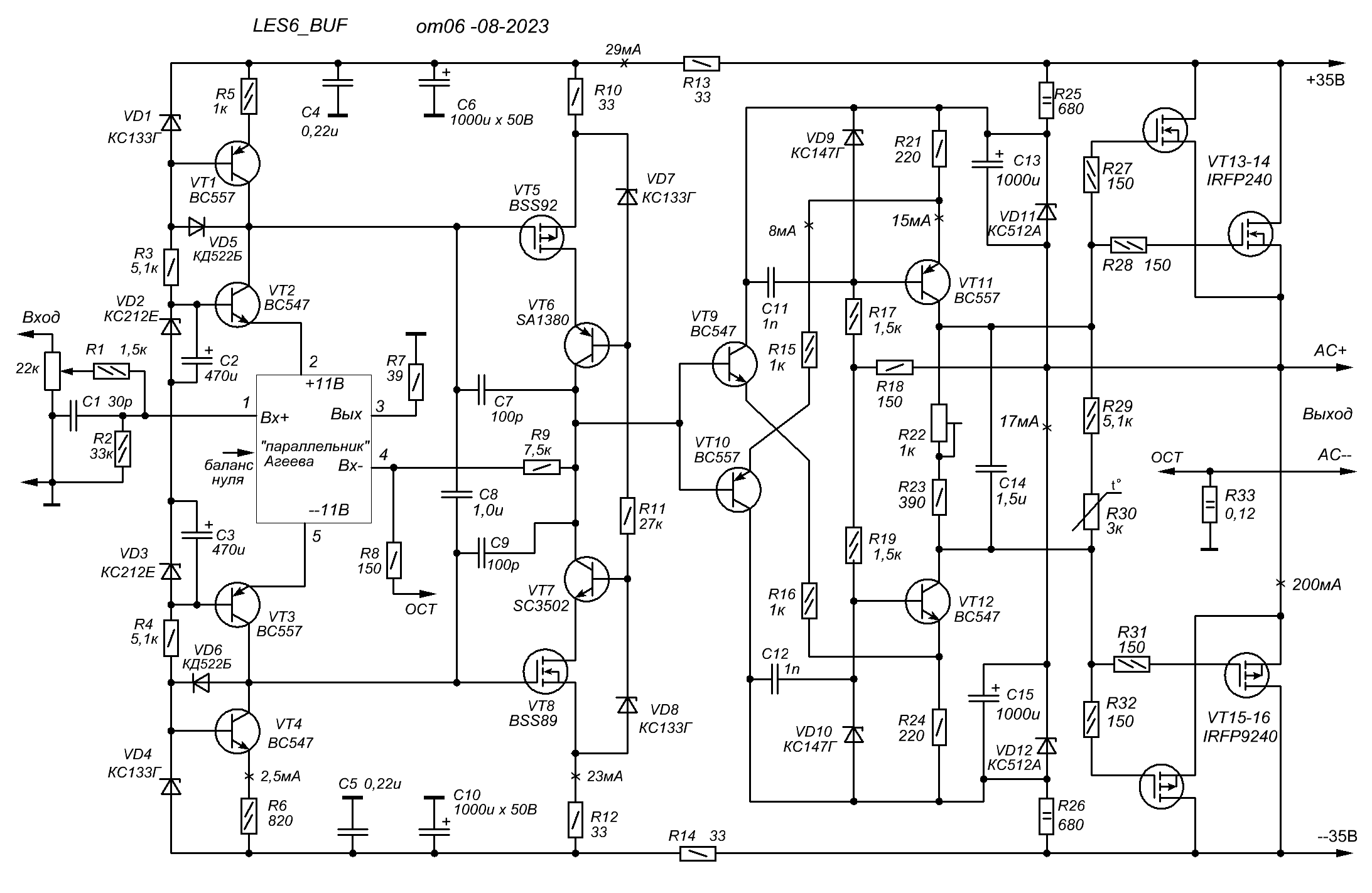

    Наконец получил кондиционные параметры на отладочном образце.Нажмите на изображение для увеличения.
    Стабильность тока покоя ВК как: при увеличении амплитуды сигнала от минимума до максимума, при колебаниях сетевого напряжения как в плюс так и в минус. Стабильность тока покоя сохраняется при прогреве радиатора от окружающей температуры до 40 — 45 градусов (достигается регулировкой цепочки с терморезистором)
    Включение и выключение сети не приводит к хлопкам в звуковых колонках.
    Баланс нуля не меняется ни от колебаний сети ни от температурных изменений.
    Думаю, по качеству воспроизведения, переиграет предыдущую поделку.

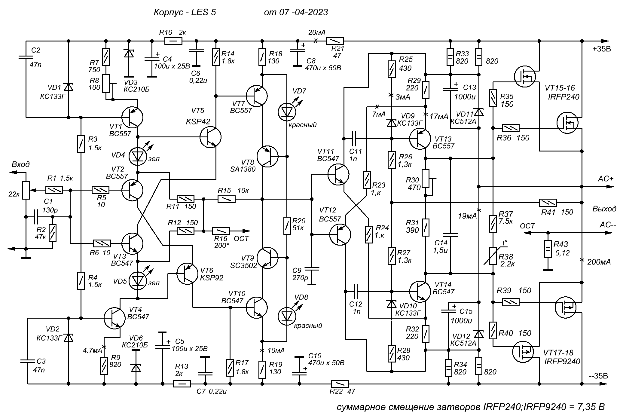

ID:	439722 Нажмите на изображение для увеличения.
    Продолжу работу по реализации оформления в "железо"
  7. #66
    23.01.2006
    Астрахань
    5,281
    По умолчанию Re: По стопам LESART 17
    Звучит-то как? И с чем сравнивалось?

  8. #67
    Аватар для scorpin
    10.12.2011
    450
    Могу сказать только про LES-5 (который на фотографии) LES-6 BUF, как говорится, на стапелях. Что касается LES-5, это последний вариант из тех построенных мною с времён 90х годов, в количестве более двадцати штук.
    Качество звучания повышалось постепенно до уровня LES-5. Скажу что это самый качественно звучащий, самый музыкальны, самый певучий, самый эмоциональный и так далее и так далее.
    Уверен, что LES-6_BUF будит звучать не хуже усилителя Брагина YES6-BUF.

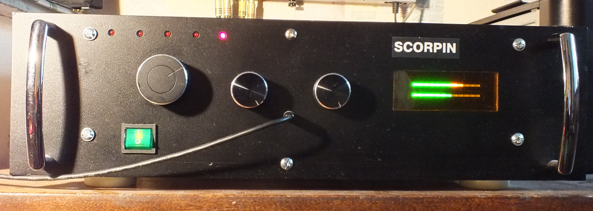

    Наконец закончил пилить корпус:Нажмите на изображение для увеличения.

    Осталось завершить монтаж передней панели, запаять детали на печатной плате второго канала, затем спаять все блоки между собой.
    После этого буду включать на озвучку.
