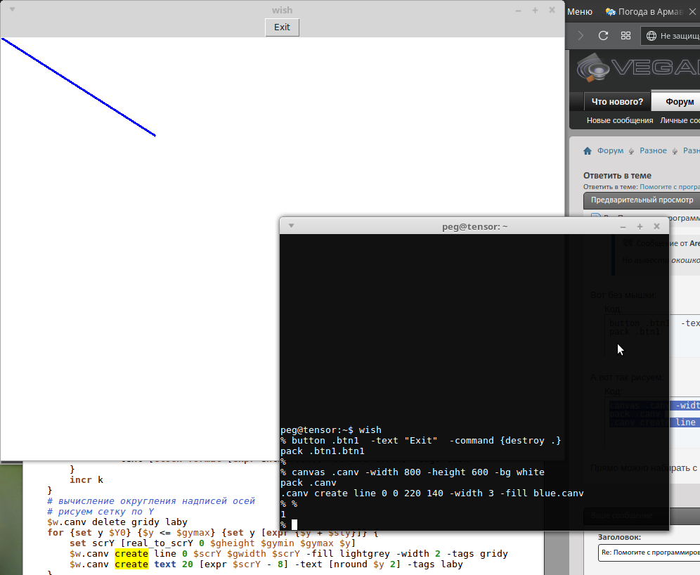

    Но вывести окошко с кнопкой в виндовс можно накликать только мышкой.
    Вот без мышки:
    Код:
    button .btn1  -text "Exit"  -command {destroy .}
    pack .btn1
    А вот так рисуем:
    Код:
    canvas .canv -width 800 -height 600 -bg white
    pack .canv
    .canv create line 0 0 220 140 -width 3 -fill blue
    Прямо можно набирать с клавиатуры, и все появляется.
Название:	Снимок экрана в 2019-04-09 12-41-49.png
    В винде точно так же.
