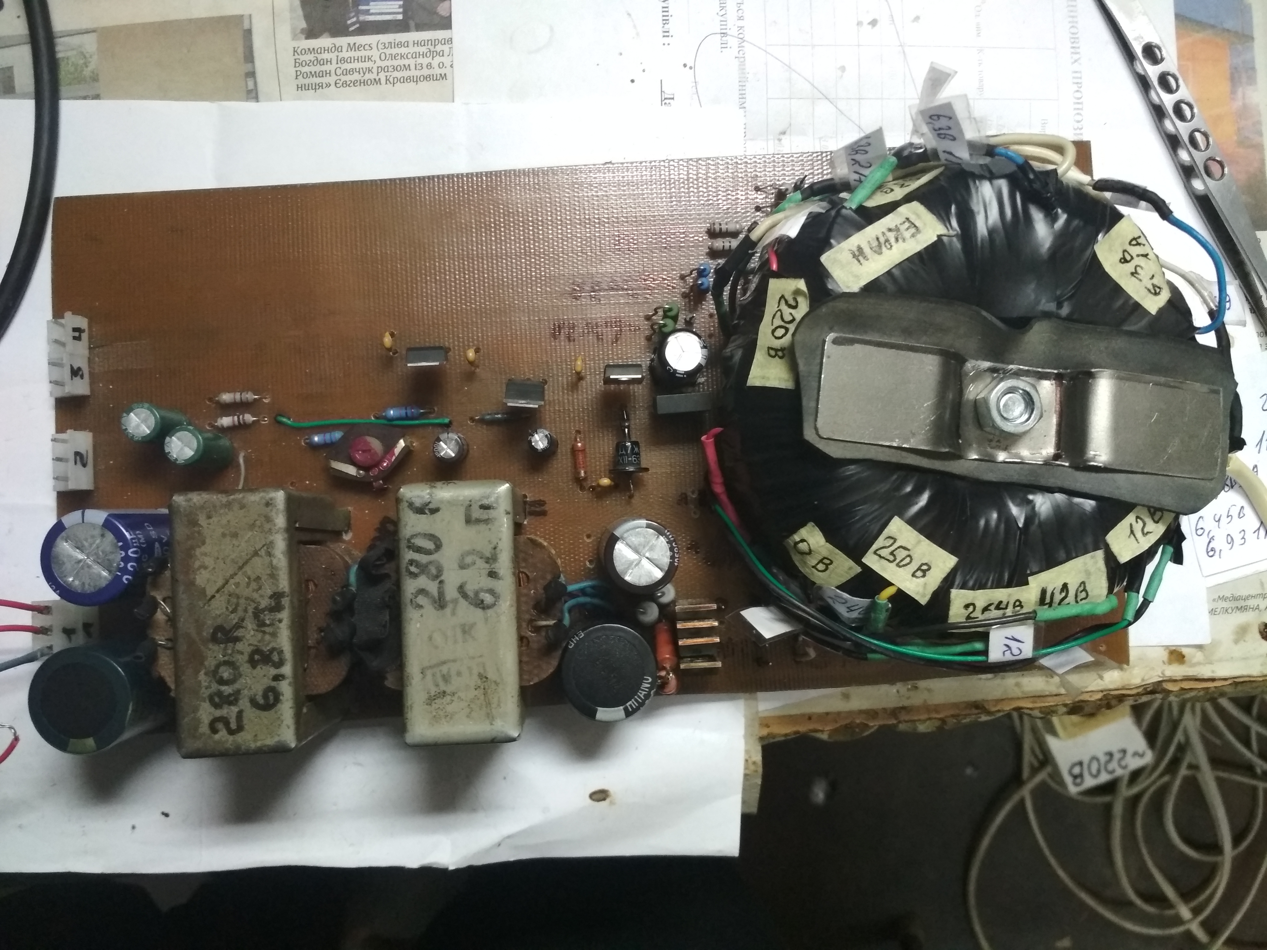

    Цитата Сообщение от Sergij-Lviv Посмотреть сообщение
    проблему решил по подсказке ребят - домотал первичку 300витков проводом ,0,47 .тепрь нормальние напряжение как на рисунке. ток хх 58ма.Вложение 345150Вложение 345151
    У меня такие транс получаются с током хх 7-8 мА...
