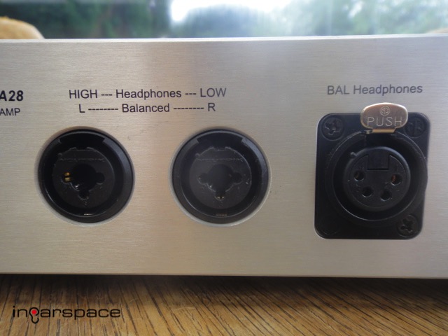

  14. #74
    Аватар для Soundman84
    06.12.2011
    713
    По умолчанию Re: Усилитель для изодинамики
    Просто вы писали про балансный ВХОД усилителя. Выход с усилителя может быть вообще любым.
    Вот 4-х пиновый XLR на подключение к наушникам (крайний справа). Имею ввиду как раз его.
    ---------- Сообщение добавлено 23:47 ---------- Предыдущее сообщение было 23:05 ----------
    постоянка на выходе или деталь какая вылетит при скачке напряжения или еще что .Хрен с усем,а наушники должны надежно защищены
    В данный момент их подключаю к стационарному усилителю Loewe - в нем я видел предохранители в разных местах, в том числе и на плате выходного каскада. Это и есть защита ведь?

  16. #76
    04.04.2007
    10,820
    предохранители сами себя защищают обычно.Внутри аппарата должна быть защита от постоянки
    С уважением Максим.
