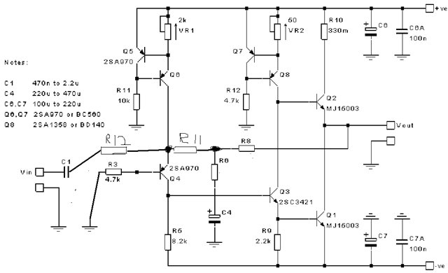

    Это гибридный условно JLH для наушников, вернее что от него осталось, характеристики полностью снимались с использованием RMAA тех годов, недостатков найдено не было но последняя версия полностью транзисторная со всеми перечисленными выше прибамбасами звучала лучше также обмерянная плюс ещё регулятор ОСС на передней панели.

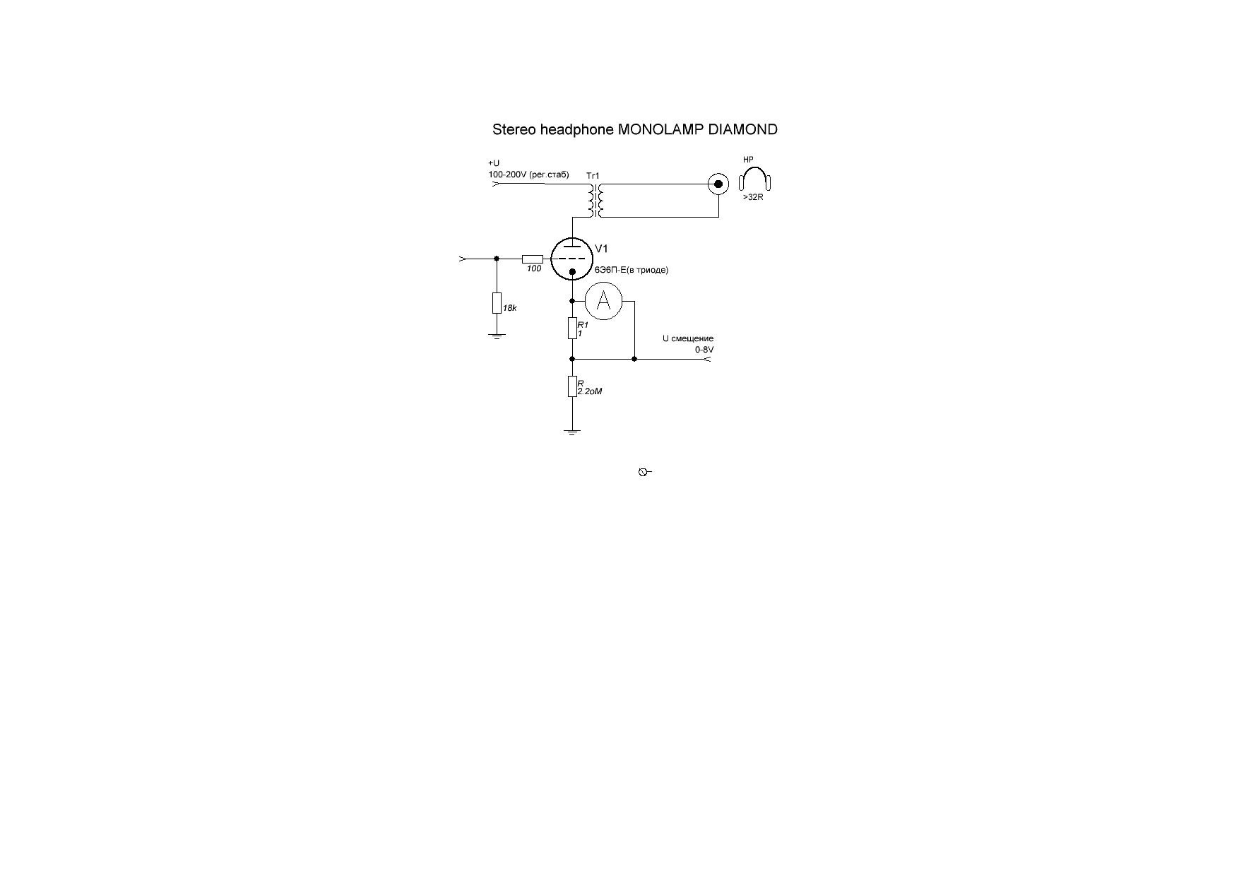

    FEDGEN, напомнить про тот позор что вы вылаживали на аудиопортале?
    Аудиопртал и его глава не смогли додуматься до такой простой схемки
    ---------- Сообщение добавлено 03:24 ---------- Предыдущее сообщение было 03:21 ----------
    Единственное что нашёл когда искал инфу по такому смещению,
    https://audioportal.hi-fi.ru/showthr...bd%d0%b8%d1%8f
    и не апорто
    http://www.audioworld.ru/DIY/Tubes/ampl_01.html
    ---------- Сообщение добавлено 03:28 ---------- Предыдущее сообщение было 03:24 -------могу организовать трак в котором нет разделительных конденсаторов но меня и так устраивает.
    Последний раз редактировалось FEDGEN; 17.09.2018 в 01:43.

    Может хватит и в этой теме свой бред нести? Причём тут вообще смешение по накалу, да и лампы в принципе?
    Если вы такой же монтаж в jlh сделали как тот стыд что вы выкладывали в теме про 300B, то я вообще удивлён что вы усилитель смогли запустить.
