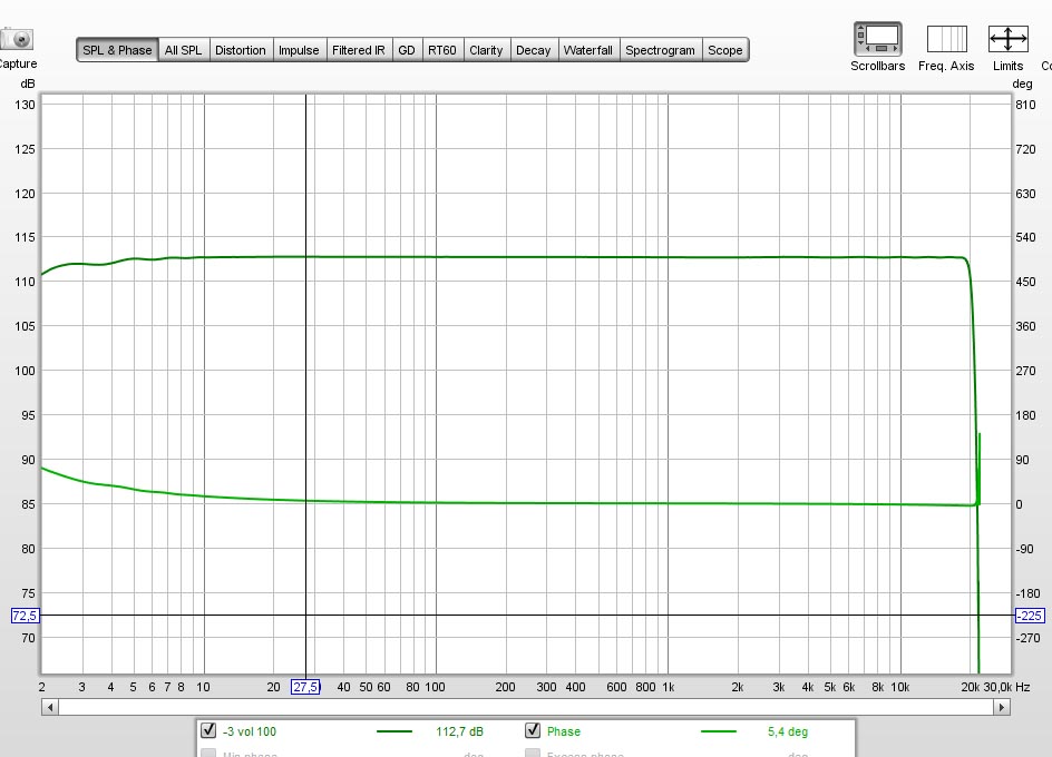

    Если коряво замкнуть вход на выход то может и получится
    Если выход на вход - должна получится правдоподобная ачха ЗК, в РТА изображать правдоподобный спектр шума ЗК (проделать и убедиться).
    Подключенный к входу мик должен в РТА изображать правдоподобный спектр шума в помещении и естественных звуков (проделать и убедиться).
  9. #68
    Был...
    09.06.2010
    г.Брянск
    3,741
    По умолчанию Re: Акустика для мастерской 50 м.кв.
    Коряво, подчеркнуть
    Очень хреновый контакт, эт я только типа предположил
  10. #69
    аудиобалбес Аватар для Flaesh
    14.02.2006
    Eburg
    7,637
    Коряво, подчеркнуть
    Я понял)). В норме, -3дБ (макс. уровень изм. сигнала), встроенная ЗК, импульс инвертирует, на картинке инвертирован обратно:

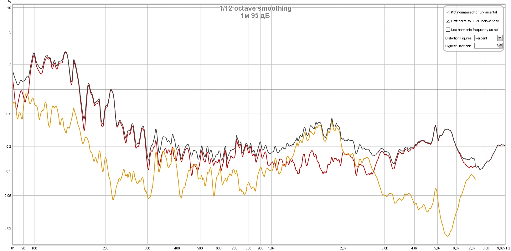

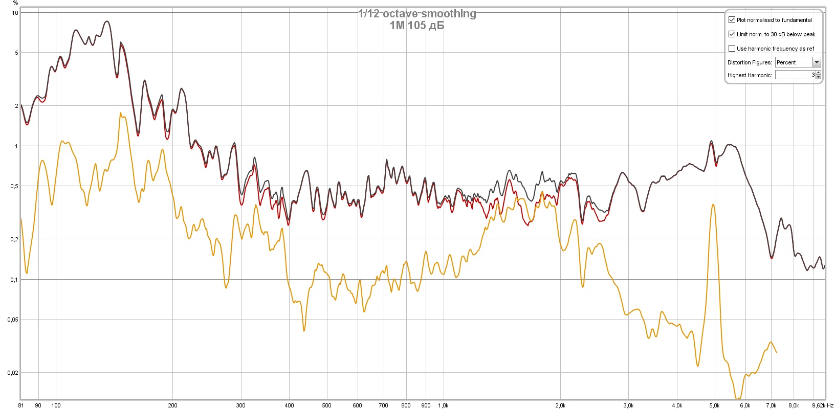

  11. #70
    Был...
    09.06.2010
    г.Брянск
    3,741
    Flaesh,
    На бмс,ы забил, проблемно, взял M5N8-80 увидев измерения предыдущей версии, вставил в щиток, ща посмотрим
    Потом потру
    2xM5N8-80 в щитке 1м 95 дБ и 105 дБ, wtw без t не отфильтрованные
Название:	1м 95 дБ.jpg
ID:	317150 Нажмите на изображение для увеличения.
Название:	1М 105 дБ.jpg
    Последний раз редактировалось voldemar72664; 07.04.2018 в 20:41.

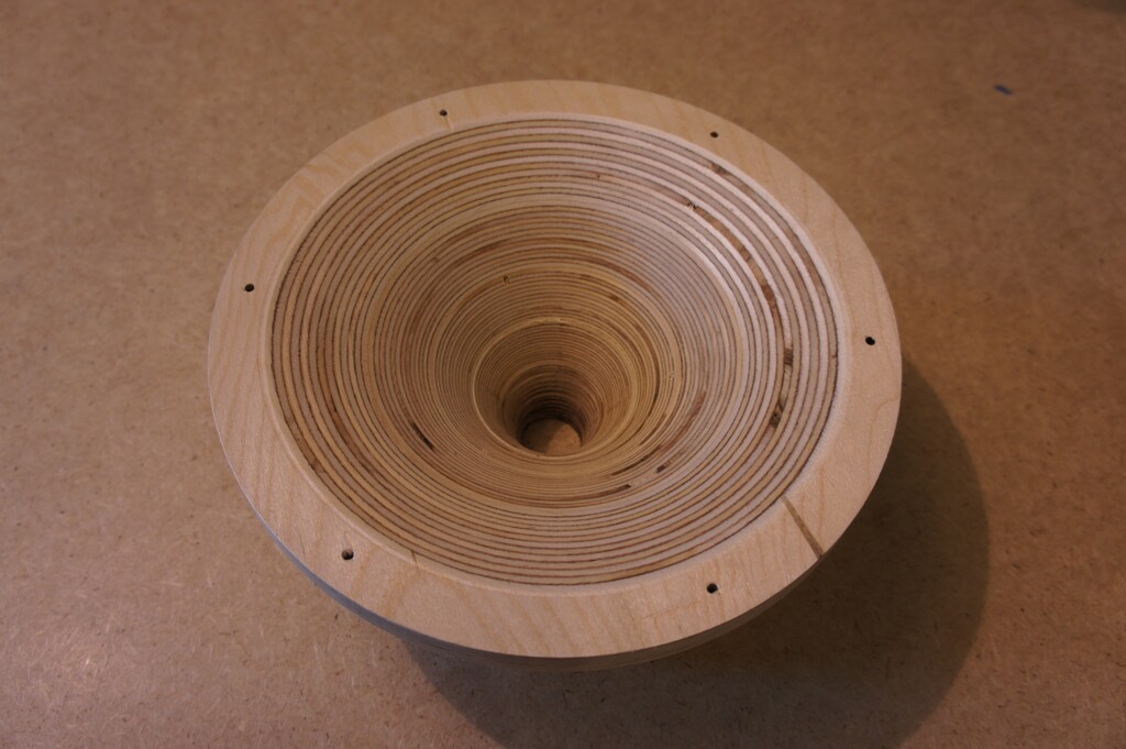

    Изготавливаю время от времени рупора для https://www.svetomuz.ru/, они ставят туда какие-то недорогие драйверы типа, но кажется 1,75" и как ни странно - оно неплохо играет.
  21. #80
    14.02.2006
    Eburg
    7,637
    Это ПАС?
    Это расширитель направленности верхнего диапазона диффузорника. Калькуляторов вроде нет.
    1" и 1.75" - достаточно разные вещи, в т. ч. конструктивно.
    Что за рупор?))
