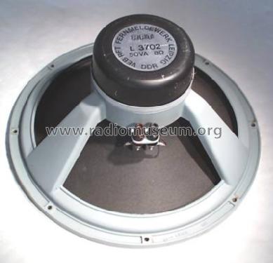

    Я музицировал в прошлом и есть с чем сравнивать. Они и есть порталы в иные миры. Есть маза попилить их - они всего на 5 см шире и один в один по глубине шкафов. Боюсь испортить, но таки решусь, наверное.
    ---------- Сообщение добавлено 17:07 ---------- Предыдущее сообщение было 17:03 ----------

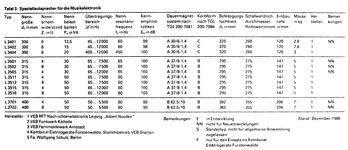

    А колонках на фото выше, можно не фантазировать про 99дб.
    ВЧ (Шп) L5954

    Референсная 96дб. Не расстраивайтесь, 100дб чувствительность у очень небольшого количества НЧ- головок, большинство из них дома вряд ли уместны.
    Ну, это не на такой акустике выслушивается)))...
    Вот ГДРовцы, опять наврали в документации. Сначала Гебельсу клангфильмы делают, потом Хонекеру RFT и, главное, от 50-5500 это ж НЧ головка, которая 99дБ никогда. Какие там kennempfindlichkeit 99
    У меня есть маленький усик 2х8Вт, так вот даже на 8Вт от этих лопухов в квартире тараканы расплющиваются. Поэтому я и не озадачиваюсь никакими TDA7293
    Разве что тараканов плющит. Думаю, вы просто привыкли к такому звуку, плюс арийский синдром налицо)))...
    P.S. Не наврали ГДРовцы, просто там указана средняя чувствительность, включая те места, где динамик "орет". Реальная чувствительность у него ниже, она не измерятся, а рассчитывается по TSP.

    Так наврали творцы клангфильмов и RFT про 99Дб или нет? С учетом того, что я десять лет вообще обходился всякими Sennheiser HD 201 то да, арийский синдром. А если вспомнить про вокальные микрофоны Sennheiser, гитары Musima и всякие прочие Блаупункты с Грюндиками, вообще капец - уже не синдром, а диагноз
    Наврали. Но не переживайте. Все всегда врали, и сейчас врут, и будут врать. Нормальная у этих лопухов чувствительность.
