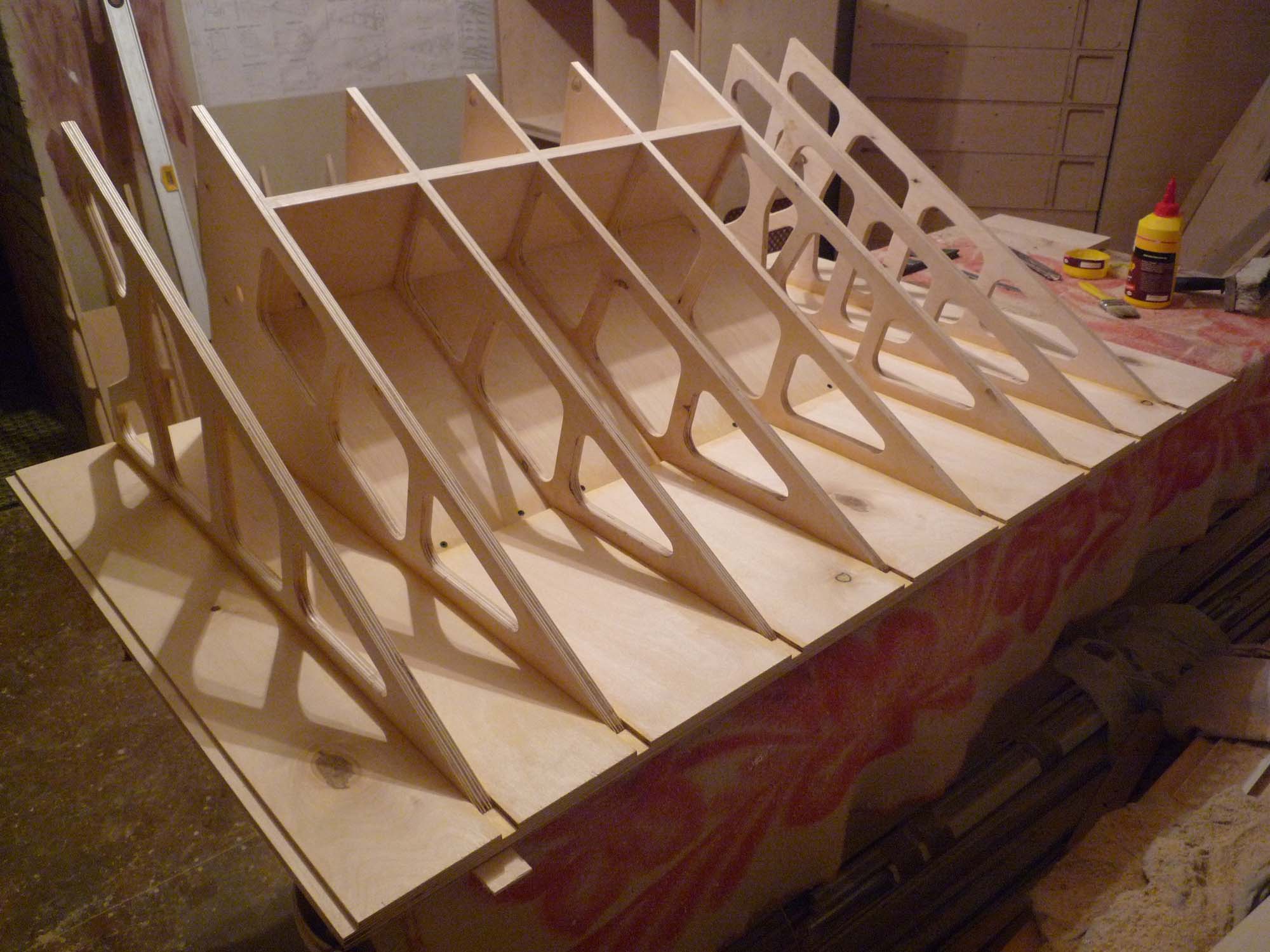

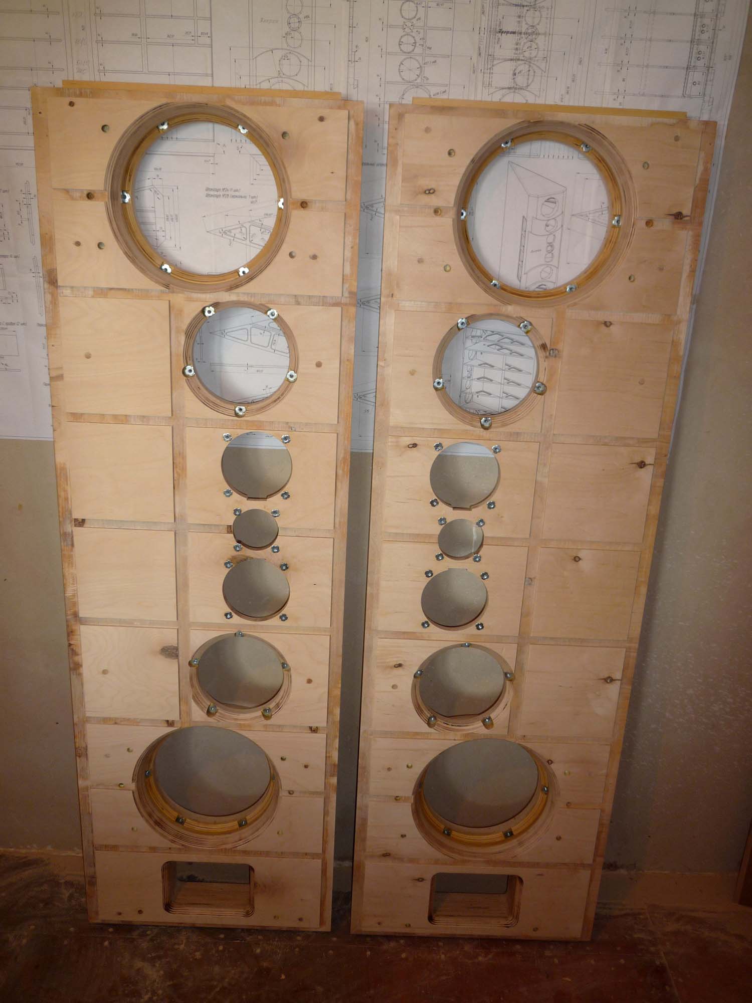

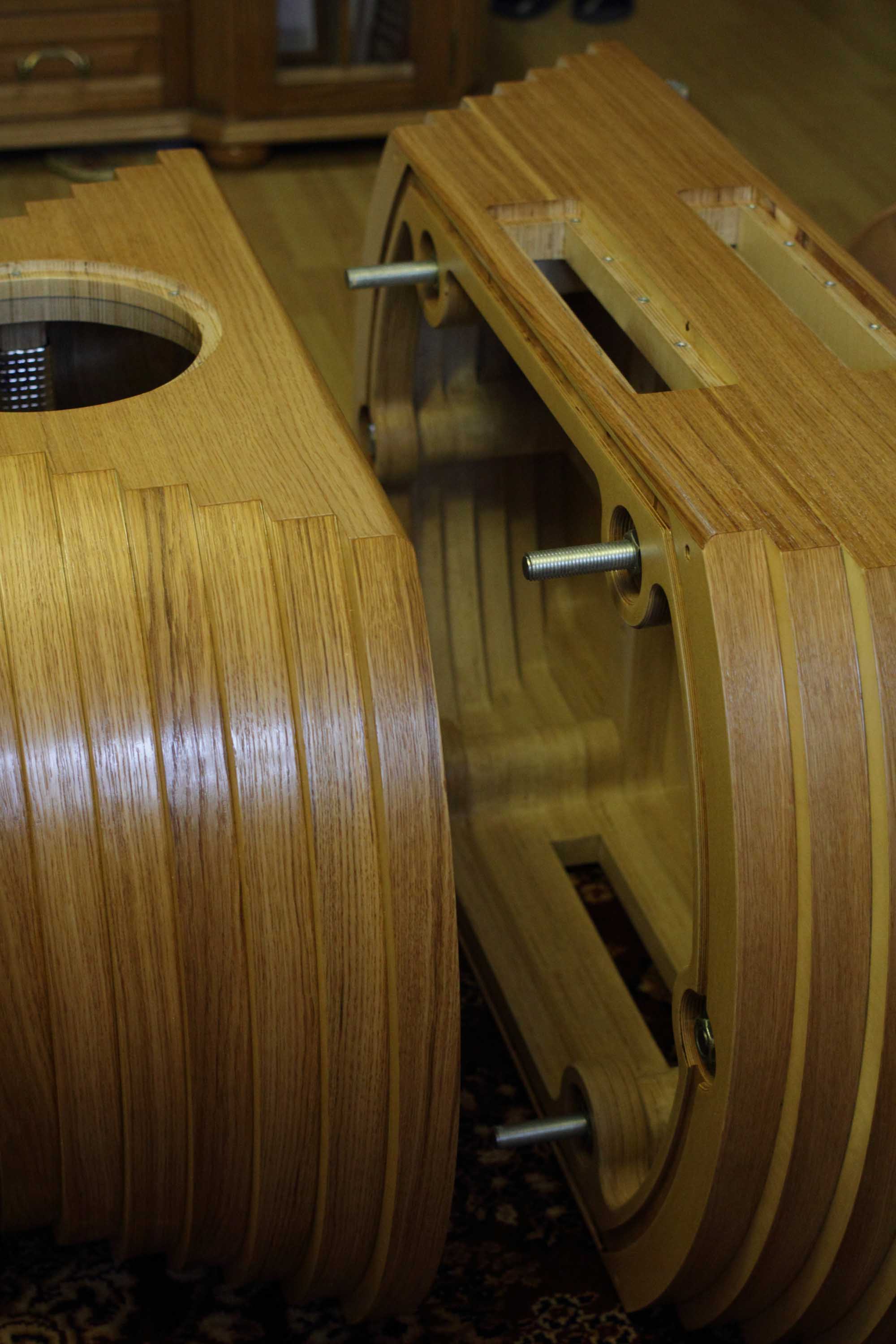

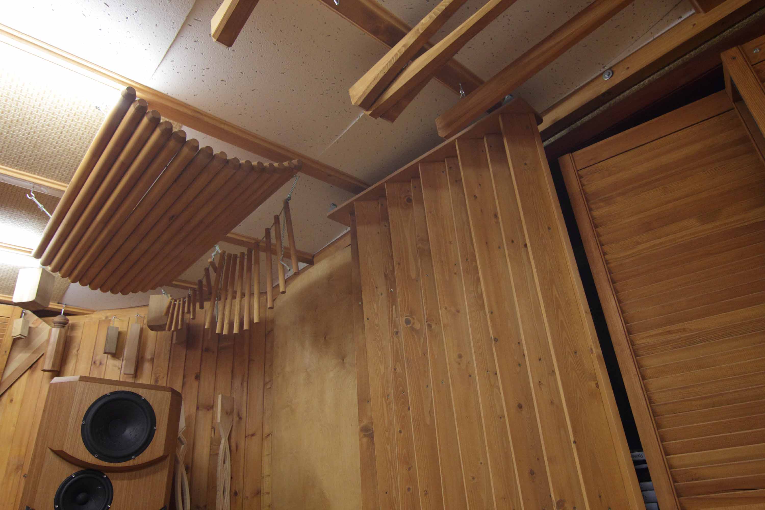

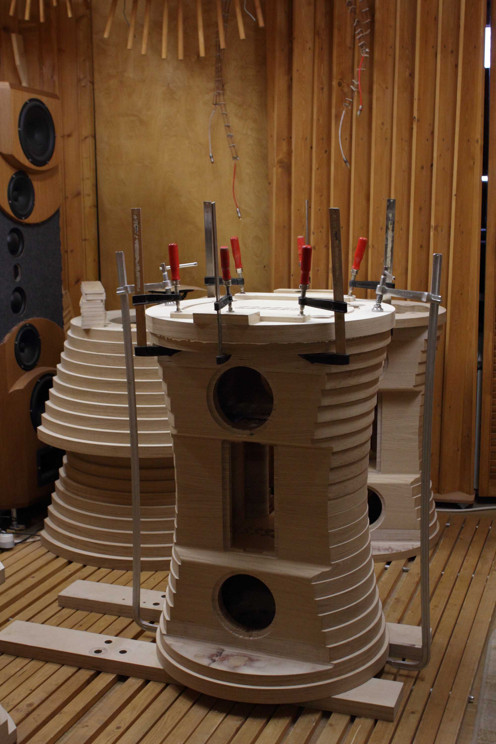

    - Мои изделия и моя КдП...

    вышло сравнимо с Макаровым?

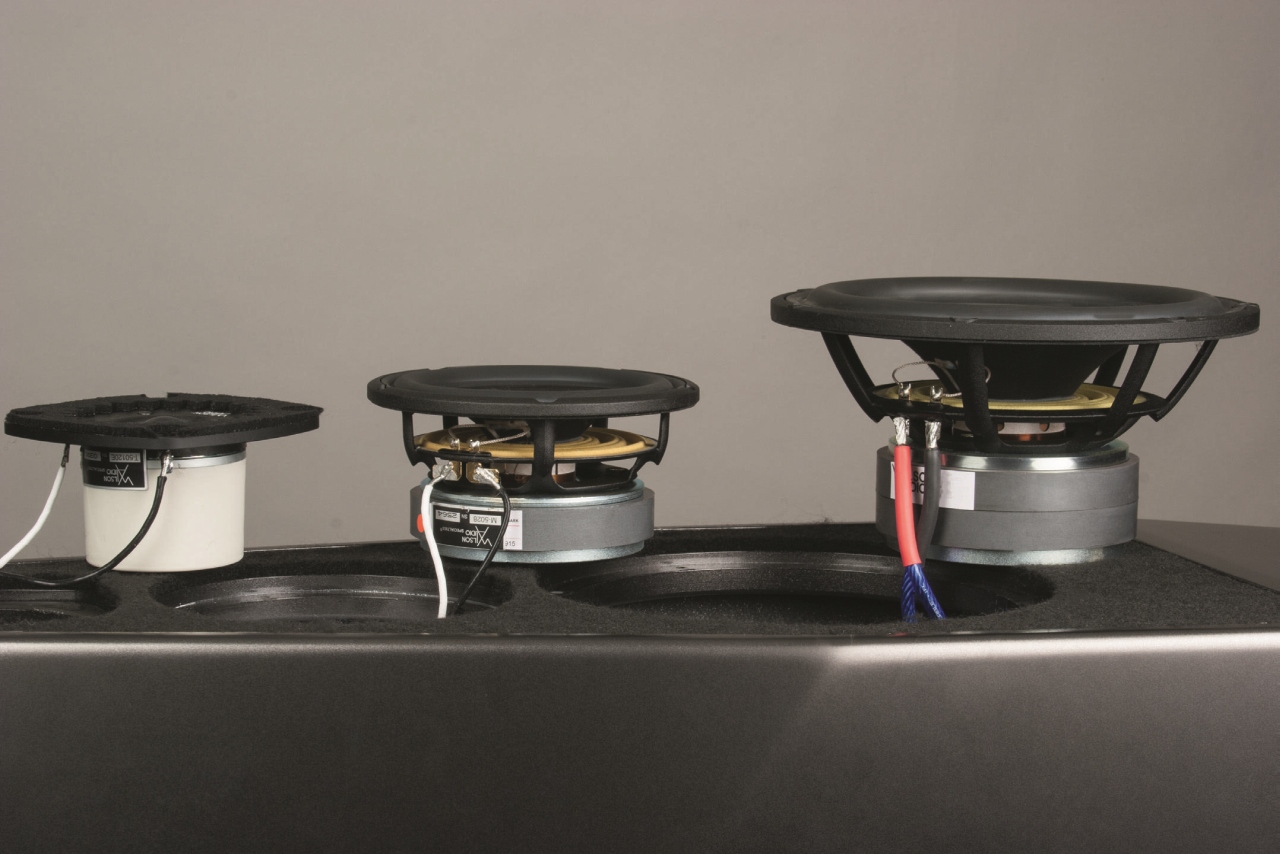

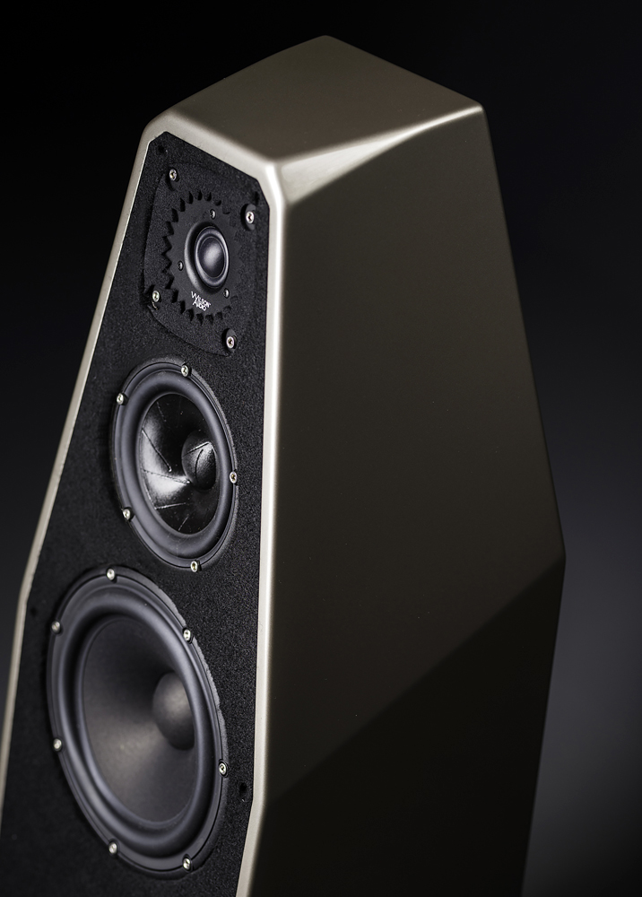

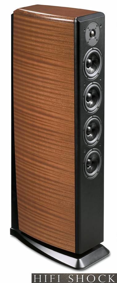

    Из брендовый что вспомнил:
    Wilson Audio Sabrina
    Estelon YB
    В Эстолоне не знаю, может и 15W8530к01, а в Сабрине точно стоит 15W8530k00
ID:	315033 Нажмите на изображение для увеличения.

    iskander80, а эта Opera Callas Diving двухполосная? Какая частота раздела?
  6. #65
    13,071
    По умолчанию Re: Клон АС Монтана - кто-нибудь делал?
    Там сложная заморочка, похоже на 2,5 полосы.
    См. схему.

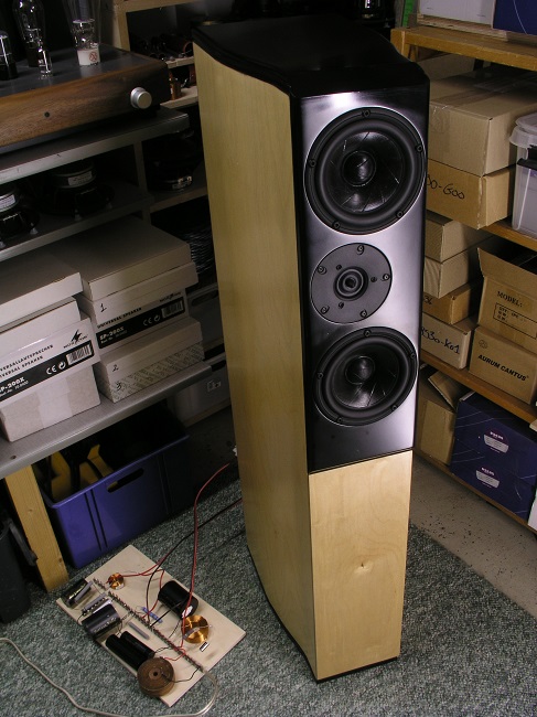

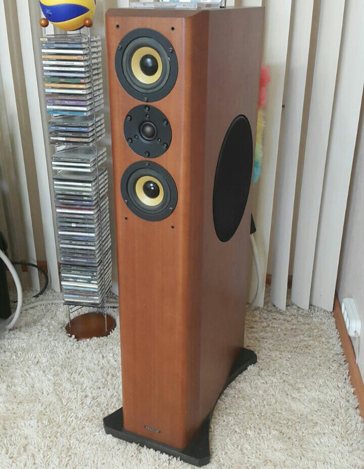

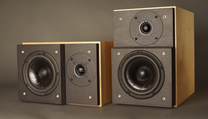

    При всем уважении к столь титаническому труду, мне кажется немного фронт-панель широковатая. Из моих наблюдений дифракция влияет на сцену, и в этом плане нужно минимизировать площадь передней панели.
    Вот например АС сделанные по простому, но с очень достойным результатом в плане уменьшения дифракции и улучшения локализации источников (изначально делала фирма, я впоследствии полностью переделал кроссоверы)
    1. Фронт - панели (и задние, и передние) - оклеены поглотителем.
    2. При биполярном излучении всё "немного" по-другому.

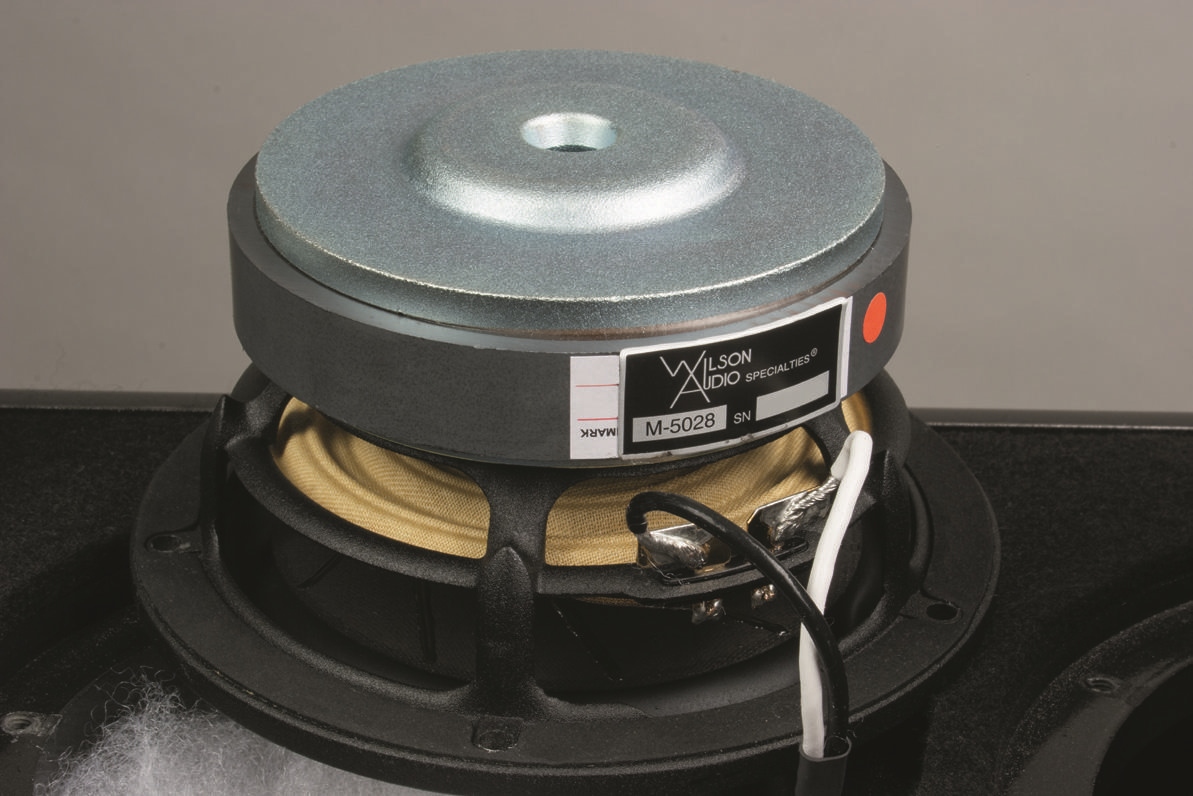

    А расскажите пожалуйста, в чем смысл размещения динамиков на задней стенке?
    Денис.
  15. #74
    13,071
    Вот и я пищалку на затылке понять не могу.
    Если это басовики - тут всё понятно.
  16. #75
    20.03.2010
    2,479
    А вы попробуйте....
    Вилсон и фон Швайкерт попробовали, в своих верхних моделях.
    https://www.wilsonaudio.com/products/wamm
    https://www.vonschweikert.com/ultra-11
  17. #76
    13,071
    А вы попробуйте....
    Пробовать, не понимая смысла, бессмысленно.
    Реальные источники звука - (почти все) ближе к пульсирующей сфере, чем к одной бумажке с проволокой.
    Эксперимент - копеешный. В параллель к основной пищалке подцепить ещё одну, изменив фильтр.
    Чтобы ее потом балонами 3-х литровыми рассеивать?
    Можно для начала без баллонов обойтись. Но с баллонами ещё лучше.
    К тому же тыловые басовики создают еще одно звуковое поле с задержкой как минимум на глубину АС + дополнительные дела с отражением от тыловых стен. И в чем тогда кайф???
    Задержку можно накрутить любую. В том числе и разную на разных частотах.
