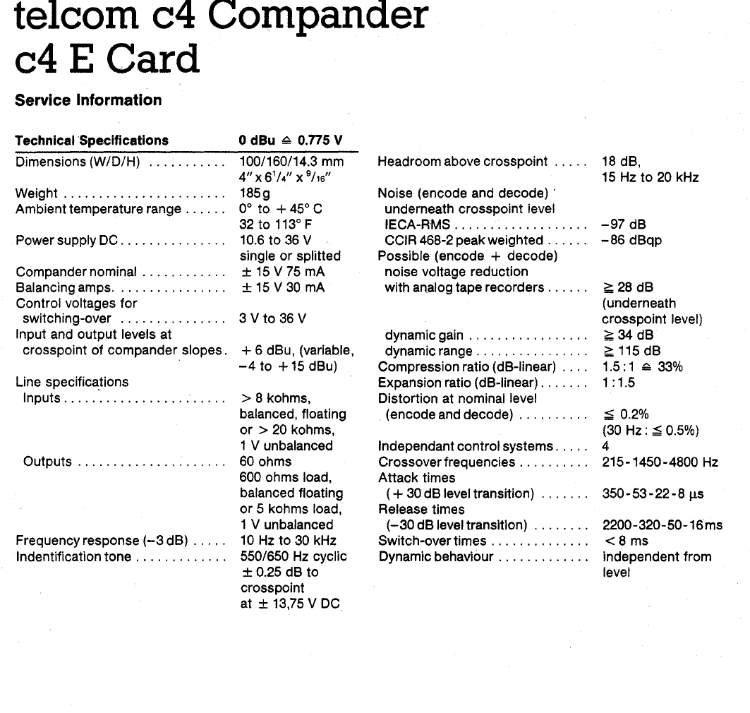

    неясно, чего они микросхему VCA не использовали? уже и тогда были и дешево.
    вообще то я как то сомневаюсь что они были дороже чем dolby SR, который собирался и отлаживался вручную на окраине сан франциско, где у них было производство. Тем более что dolby SR был куда более востребован и рекламирован.
    Ага, С4Е сделан уже получше, чем C4D в плане детекторов, они двухполупериодные, но коэффициент компрессии там все равно 2:1, это перебор. Причина проста - VCA самый муторный в производстве узел, их там два в полосе, а для 1.5:1 потребуется три. Telcom и так был самым дорогим компандером на рынке, и проиграл конкуренцию.
    компрессия там 1.5:1
    спеки прилагаются.
    Настоящий RMS выпрямитель в те годы был только у dbx, и то не бытового. Долби когда делал на транзисторах долби-А, кроил по-черному, ЕМНИС, ВЧ полосы вообще с однополупериодным выпрямителем, отсюда и в долби-Б он же был.
    утверждается, что в дизайне dolby B изначально был заложен RMS.

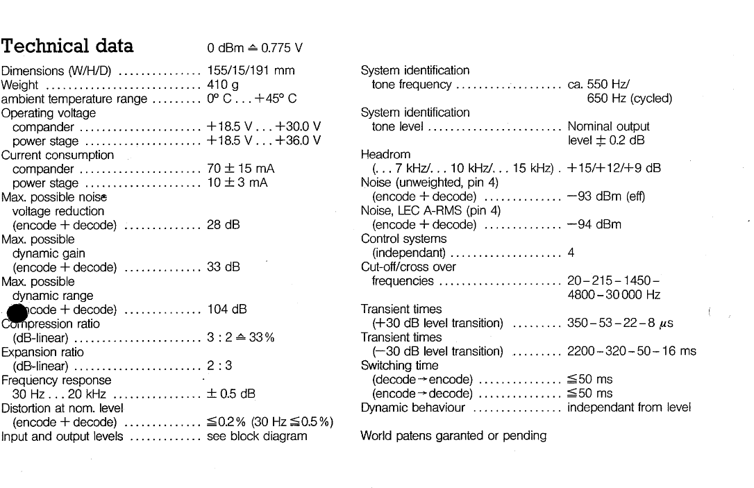

    вот спеки C4DM - это карта чтоб втыкать в долби фреймы.
    upd.Пардон - получается то же самое.
    вы вероятно имеете ввиду что то другое - high-com, который был как раз 2:1 и потом чип породили u401br на его основе. История порождения подробно описана. Как и дури Телефункена в бизнесе.
    Долби продавали B за $10k на девайс +25с за установленный чип, license fee. TFK видимо сразу хотели почку.
    ---------- Сообщение добавлено 00:19 ---------- Предыдущее сообщение было 00:06 ----------
    в общем, если бы C4E переделать на vca от THAT, вместо 10 транзисторной мути, было бы совсем хорошо. ничего специализированного, пригоршня операционников, все работает. Без транзивтором можно утрамбовать в мелкую печатку, тем более на 4 слоя. Каждый канал может быть компрессором и экспандером хотя сейчас это и не нужно.
    По отзывам публики качество звука выше и слышимых артефактов ниже чем у dolby SR, & Dolby A не говоря о другом.
