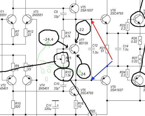

    Помогите пожалуйста с ланзаром. Горит лампа в первичке трансформатора.Питание +-53вольта. Лампа 60 ватт.Нажмите на изображение для увеличения.
ID:	304172 Нажмите на изображение для увеличения.
ID:	304171Заменил переменный резистор на 2.2к и R15 на 2.7к выпаял оконечнтки лампа стала гаснуть,почти. Припаиваю оконечники,включаю,загорается немного гаснет и опять разгорается. На схеме замеры напряжения на vt7 и на стабилитронах с оконечниками и без.R15 на максимуме.

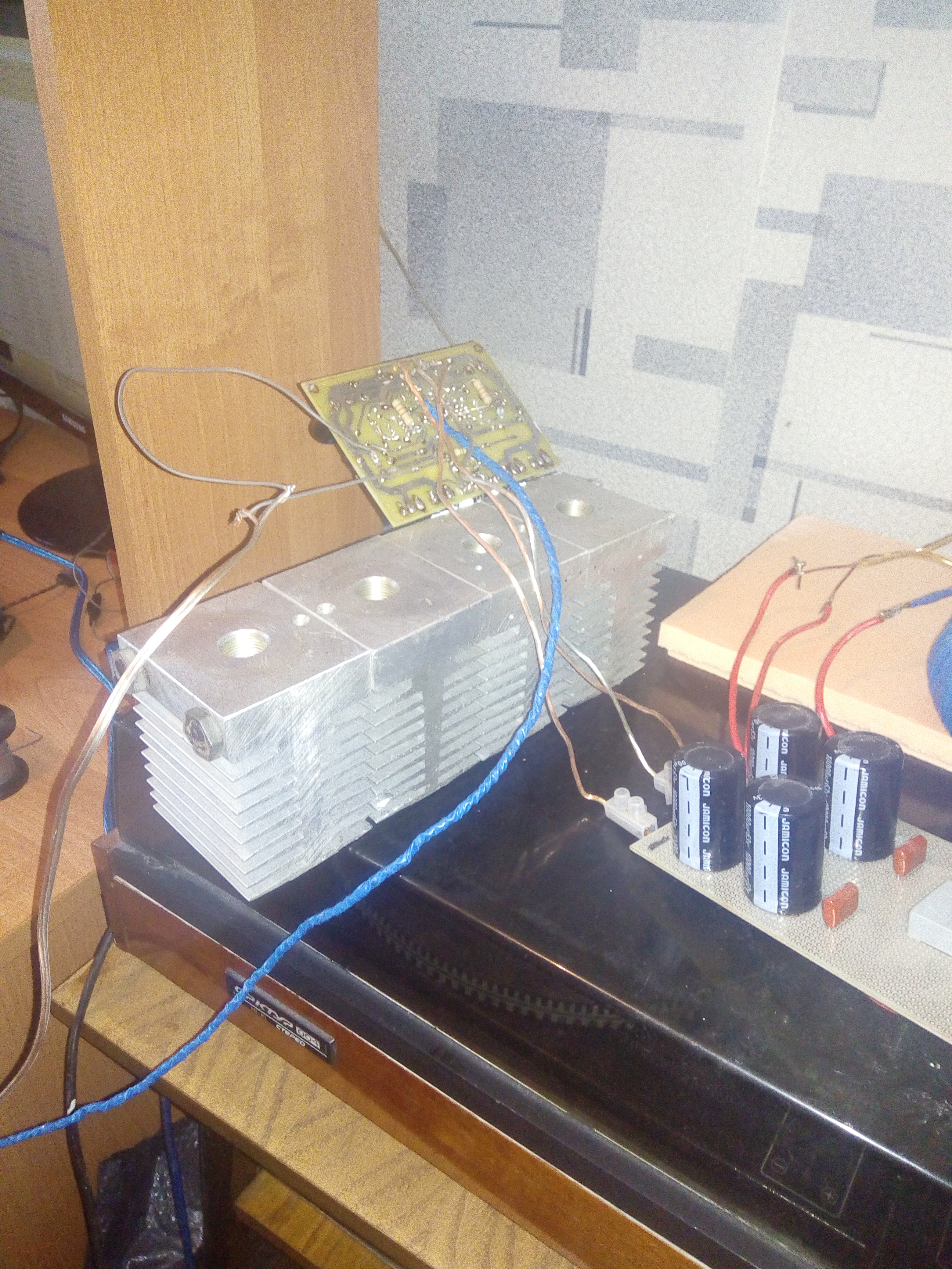

    Радиаторы большие от диодов мощных от сварки какой то наверно, да еще 4шт в ряд собраны.

    Вот радиатор.

    Не регулируется ток покоя. R15 4.7к. При любом положении на резисторе 0мв.

    Выходники холодные, R5 R6 горячие.
    Значит надо уменьшать, я уже давал ссылку где можно посмотреть как влияют резисторы: https://forum.vegalab.ru/showthread....=1#post2407228
    Надо получить в районе 2.6 на вот этой картинке: https://forum.vegalab.ru/attachment....3&d=1509996552
  11. #70
    23.10.2016
    34
    По умолчанию Re: ланзар не запускается
    Там сейчас 1,3в

    Поставил переменник 1к напряжение стало 2.1. Ток начал расти.

    vt5 vt6 горячие напряжение на резисторе 3,5мв выходники холодные.
    ---------- Сообщение добавлено 14:48 ---------- Предыдущее сообщение было 14:17 ----------
    R6 и R3 тоже горячие. Напряжение 10мв
    ---------- Сообщение добавлено 14:50 ---------- Предыдущее сообщение было 14:48 ----------
    Выходники холодные лампа не горит.

    vt5-6 всегда должны ±одинаково греться. 3.5мВ — это класс Б, с 2 килограммами радиаторов естественно они и будут холодные, надо 0.22 * 0.1 =~ 22мВ. Далшье (в смысле, больше или чуть меньше ) можно подобрать по звуку/нагреву/искажениям и тп

    genashca, Вы имеете представление о работе термодатчика - умножителя Uбэ? Вообще о работе транзистора? Нет? Заклинаю - скачайте (даже здесь есть вроде) Хоровица и Хилла, прочитайте стр. 69-83, не пожалеете, там с картинками;) Намного меньше вопросов будет. И ещё просьба, если можете, сжимайте картинки раз в 10-20, 5МБ-е размытое фото никого не радует.
    ---------- Сообщение добавлено 17:04 ---------- Предыдущее сообщение было 17:01 ----------
    Если на книги аллергия - то вкратце сопротивление на к-б бд139 д.б. в 3..3,5 раза больше сопротивления на б-э.
    23мв уже нагрелись немножко

    У R3 и R6 какие сопротивления? Они и должны греться, надо ставить мощные, можно по 2 последовательно (и конденсатор на землю от точки соединения )
    R3 и R6 5к вроде.
    ---------- Сообщение добавлено 16:18 ---------- Предыдущее сообщение было 16:15 ----------
    У меня эмиттерные резюки по 0.33, так что 23мв это 69ма. Пока так оставлю.
