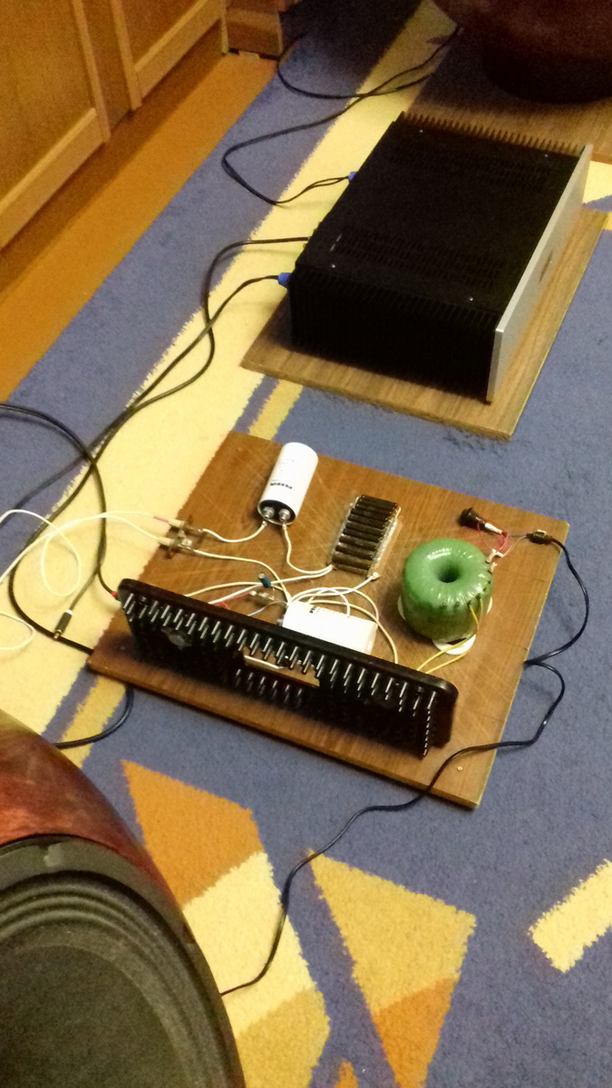

    Аватар для alnikst
    21.02.2013
    Бобруйск
    1,361
    По умолчанию Re: Каменный однотактник Семынина.
    Я периодически включаю макет повторителя с BSP129. Управлюсь с делами и обязательно соберу полноценный вариант усилителя.
