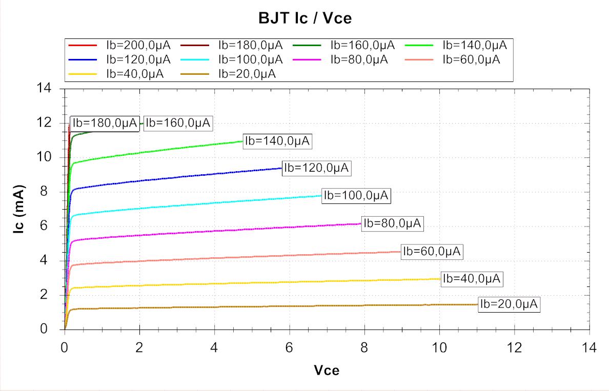

    ГТ402/404 измеряет?
    Измеряет. Вот пример снятой характеристики. Ограничение в том, что ток коллектора не может превышать 12 мА.

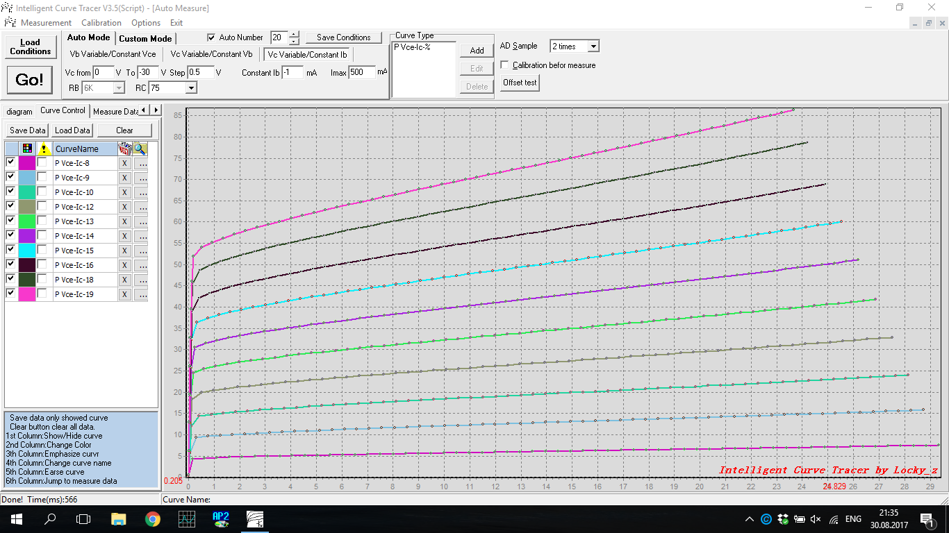

    Можно мерить только маломощные транзисторы. Для мощных транзисторов, что бы не успевал разогреваться кристалл, применяют импульсные методы измерений. Из более менее доступных я нашел вот такой:
    http://www.ebay.com/itm/locky-zs-Int...8AAOSw4shYAujt
    ГТ402Б изменение тока базы 0.1 до 1 мА с шагом 0.1 мА.

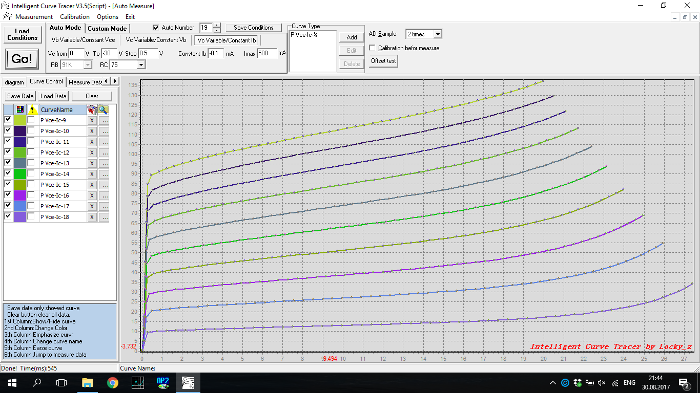

    ГТ403Б изменение тока базы 0.1 до 1 мА с шагом 0.1 мА.

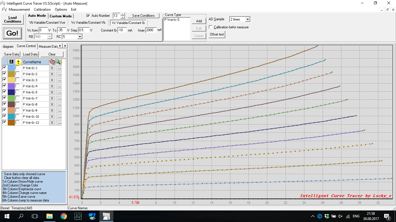

    Мощный германиевый транзистор TI3028 изменение тока базы 1 до 10 мА с шагом 1 мА.
    Причем при измерениях даже на радиатор ставить нет необходимости, температура корпуса практически не изменяется.

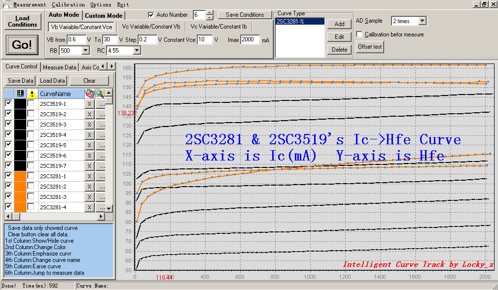

    дык он еще и зависимость коэфф. усил. по току Hfe от тока коллектора умеет мерить! ВАХ!
    ... жаль макс. ток до 2А...
    До 2,5 А.

    Не совсем так. От величины резистора зависит точность измерения тока. При больших токах нужно ставить маленький резистор, при маленьких токах нужно ставить больше. Иначе не будет хватать разрядности ацп и на экране будет фактически шум. Если при измерении больших токов ставить большой резистор RC то это будет уменьшать диапазон возможных напряжений КЭ. Поэтому величину резисторов RB и RC надо выбирать исходя из пределов измерения тока. Особенно когда ставишь график измерения Hfe. В начале шкалы могут появляться выбросы на графике. Поэтому желательно промерить Hfe с начала на маленьких токах потом отдельно на больших.
