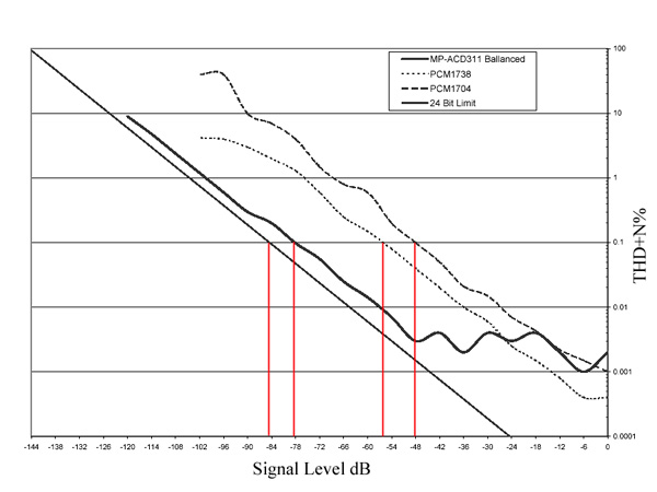

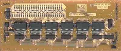

    А что можете сказать насчёт цапов от MSB technology?
    Делают дискретные резистивные матрицы с выходом по напряжению, sign-magnirude, без УВХ. Коммутируют логикой.

    Как говорил один мой товарищ - "Свежо питание , да серится с трудом" Всё-таки заявлять точность в 24 бита для такой конфигурации - это ИМХО явный перебор .............. это похоже просто улучшенное изделие "японского радиокружка"
    Но , с другой стороны , на их же графиках показано отклонение уровня искажений от идеального 24-х битного ЦАПа , начиная с уровня -60 дБ , а это означает , что от 24 битов надо отнять 10 бит , и получается уже гораздо более резонная цифра - 14 бит . Что уже похоже на очень оптимистическую оценку Lynx-а . Моя оценка - ещё хуже , максимум 12 бит .............. такая вот MSB technology
