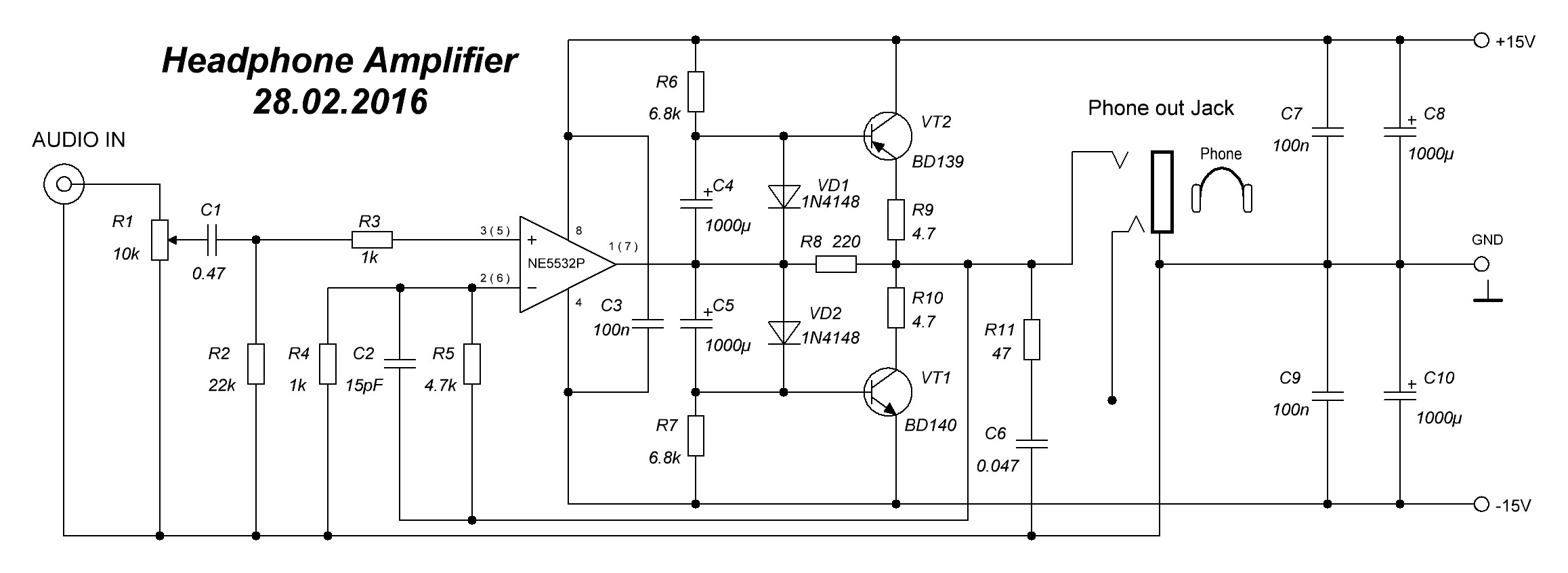

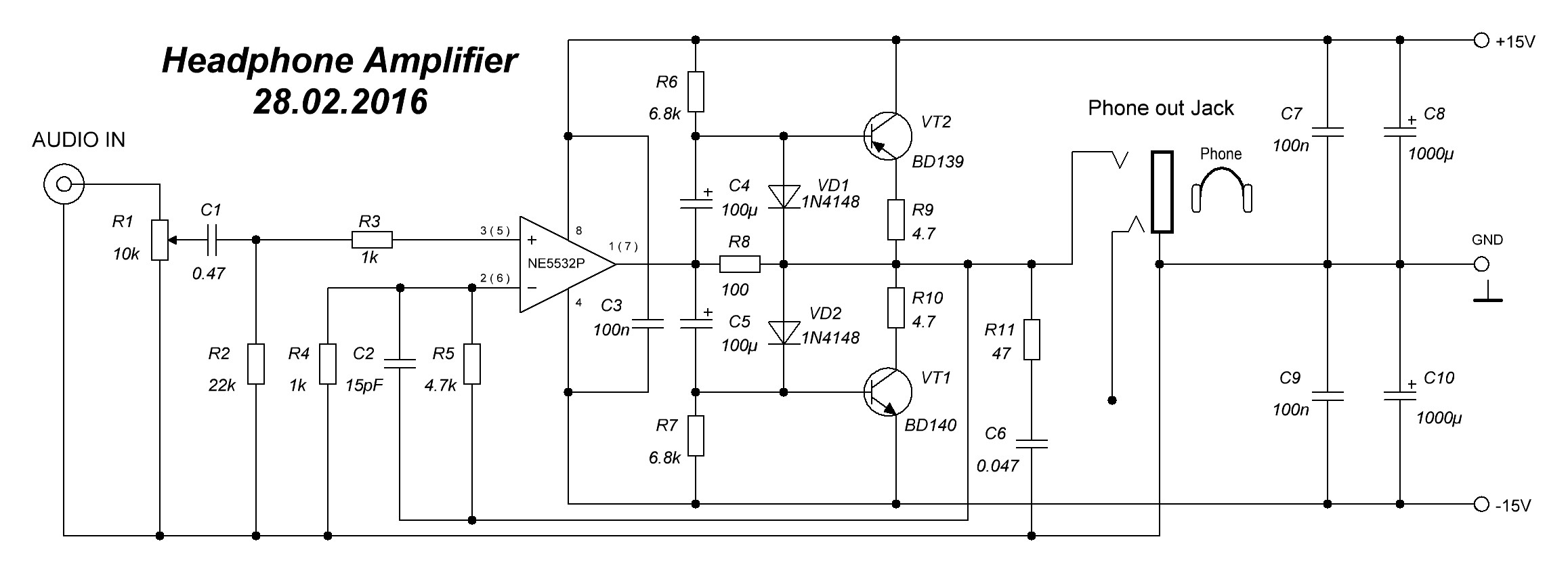

    Ну вот составил я по вашим советам схему
    Прикрепляю схему для обсуждения ...

  7. #66
    13,182
    По умолчанию Re: Усилитель для наушников по схеме Headphone Amplifier Rod Elliott (ESP)
    Цитата Сообщение от Нэцкэ Посмотреть сообщение
    audiomun , Окей
    ---------- Сообщение добавлено 29.02.2016 в 13.01 ---------- Предыдущее сообщение было 28.02.2016 в 22.07 ----------
Название:	Headphone Amplifier_Rod Elliott_28_02_1016_Нэцкэ.JPG
    С4С5 100,0мкф, R8 =100 Ом, убрать отдуда где сейчас стоит подсоединить к выходу 1(7) ОУ поставив его МЕЖДУ выходом ОУ и диодами. На выходе ушника поставить RL между выходом и цепью RC.
  8. #67
    28.04.2014
    EDDiE посмотри схему , так ?
Название:	Headphone Amplifier_Rod Elliott_28_02_1016_Нэцкэ_2.JPG
    Об этом" На выходе ушника поставить RL между выходом и цепью RC."
    честно не понял толком
    R8 убрать!
  10. #69
    13,182
    Вот, мышкой накалякал быстренько )))

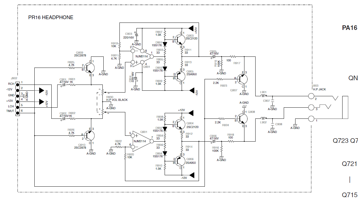

    Вот так: Нажмите на изображение для увеличения.
ID:	260281 лишние ключи и кондеры выкинуть.(схема ушника MARANTZ Super Audio CD Player SA8260)

    EDDiE , прошу поопдробне об обвёдённых элентах раскажи

    R=10-47 Ом (0,5-1ВТ)
    L= 30-100 витков провода 0,25-0,35мм намотанного на любой круглой пластиковой катушке
    Конденсатор на 22пФ можно ставить, можно не ставить.
    Последовательно с С2 можно поставить резистор 47-100Ом.
    Угу, Вы с Марантцем правы, лишнее - долой.
    ---------- Сообщение добавлено 21.05 ---------- Предыдущее сообщение было 21.01 ----------
    Нэцкэ
    Перемычку, где стоял R8, нужно убрать.

    Никого не смущает неправильное включение транзисторов повторителя? Ну и ладно...

    Ясен Пень , сори напортачил с дуру ща поправлю
