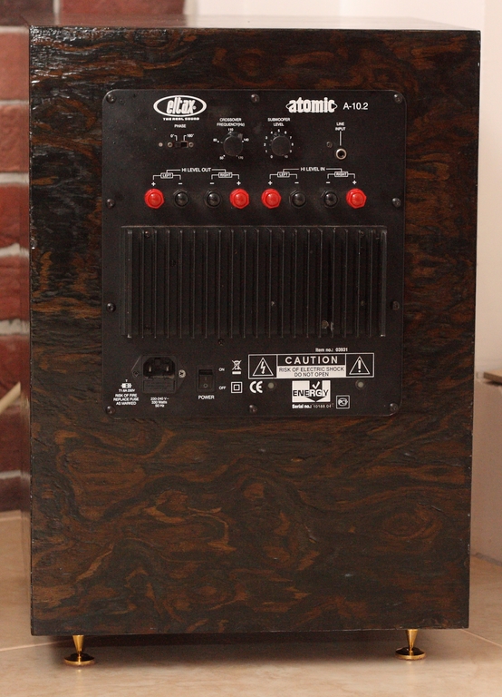

    Усь от Элтакса заметно фонит в тишине. С замкнутым входом фон не прекращается. Куда копнуть?
    ---------- Сообщение добавлено 11.10.2016 в 10:32 ---------- Предыдущее сообщение было 10.10.2016 в 23:02 ----------
    Из-за чего может быть фон? Питание, что с ним может быть не так? Наводки от тора/динамика на усь? Кривой предварительный? Не отмытый флюс?
    подсох электролит...
    от силового трансформатора на вход ум
    угу, еще кривая разводка...
    Последний раз редактировалось Alickkk; 11.10.2016 в 10:43.

    По умолчанию Re: Мид бас на Celestion Truvox 1225 и активном УМ от Eltax Atomic a-10.2 Прошу помочь с расчётом.
    подход электролит...
    Как с этим бороться? С чего начать?
    ---------- Сообщение добавлено 11:39 ---------- Предыдущее сообщение было 11:30 ----------
    Разводку не исправить.
    ---------- Сообщение добавлено 11:43 ---------- Предыдущее сообщение было 11:39 ----------
    Электролиты фильтрующие попробовать заменить большей емкости? Но больше 4700 не залезут.
    С чего начать?
    для начала определить из-за чего фонит - выключить питание и послушать...

    А может такое быть что сам предварительный УМ с его ОУ(4558) шумят? Ведь раньше этот УМ качал динамик с чувствительностью явно меньшей чем в MAG M1231 и динамик был 8 Ом, а теперь и чувствительность подросла и 4 Ом динамик. Или может входное сопротивление стоит изменить, тот что по схеме R9?
    ---------- Сообщение добавлено 18:23 ---------- Предыдущее сообщение было 18:22 ----------
    Как это выключить питание и послушать? Без питания фона нет
    ---------- Сообщение добавлено 18:31 ---------- Предыдущее сообщение было 18:23 ----------
    Как точно определить из-за чего фонит?
    поднести ухо к динамику и выключить питание УМа... Если при выключении фон пропал сразу значит это либо наводки с тр-ра, либо электролиты высохли... - откручиваем тр-р и выносим за пределы корпуса - подальше от входа УМа - слушаем... Если фон меньше - значит фонящий тр-р(кривая разводка) ...- Либо меняем тр-р, либо делаем грамотную разводку входных каскадов УМа...
