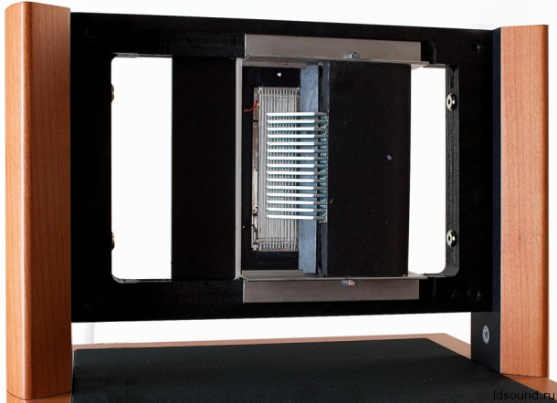

    Нашел фото вот такой магнитной системы
    Какие мысли?
    Какие мысли?
    Фото сделано так, чтобы мысли были на уровне смутных догадок, не более . Порой разглядывание рекламы с алиэкспресс наводит на какие то мысли...
    http://www.aliexpress.com/item-img/A...0005.11.6106NW
    Видна конструкция, по которой можно воспроизвести размеры, дана АЧХ, и приведён вариант с рупорным выхлопом. (правдивость информации однако не гарантирована )
    Это "Kithara", магнитная система там достаточно простая, выглядит с обеих сторон одинаково (только блоки магнитов и полюсных наконечников спереди и сзади стоят по разным сторонам).
    Вот пара более крупных фото:
    Не могут они стоять в одной колонке по разным сторонам, тогда магнитная система будет открытая. А вот зеркально на разных колонках - пожалуйста. Надо прикинуть поле в этом случае. Такая система интересна меньшим количеством деалей, а значит технологичнее.

    vladsan75,
    По магнитной системе:
    Какие мысли? Какие магниты были, какие будут? В оригинале идет 2 магнита на уголке на сторону. В вашей конструкции - один. Оптимизация? Или есть прикидки?
