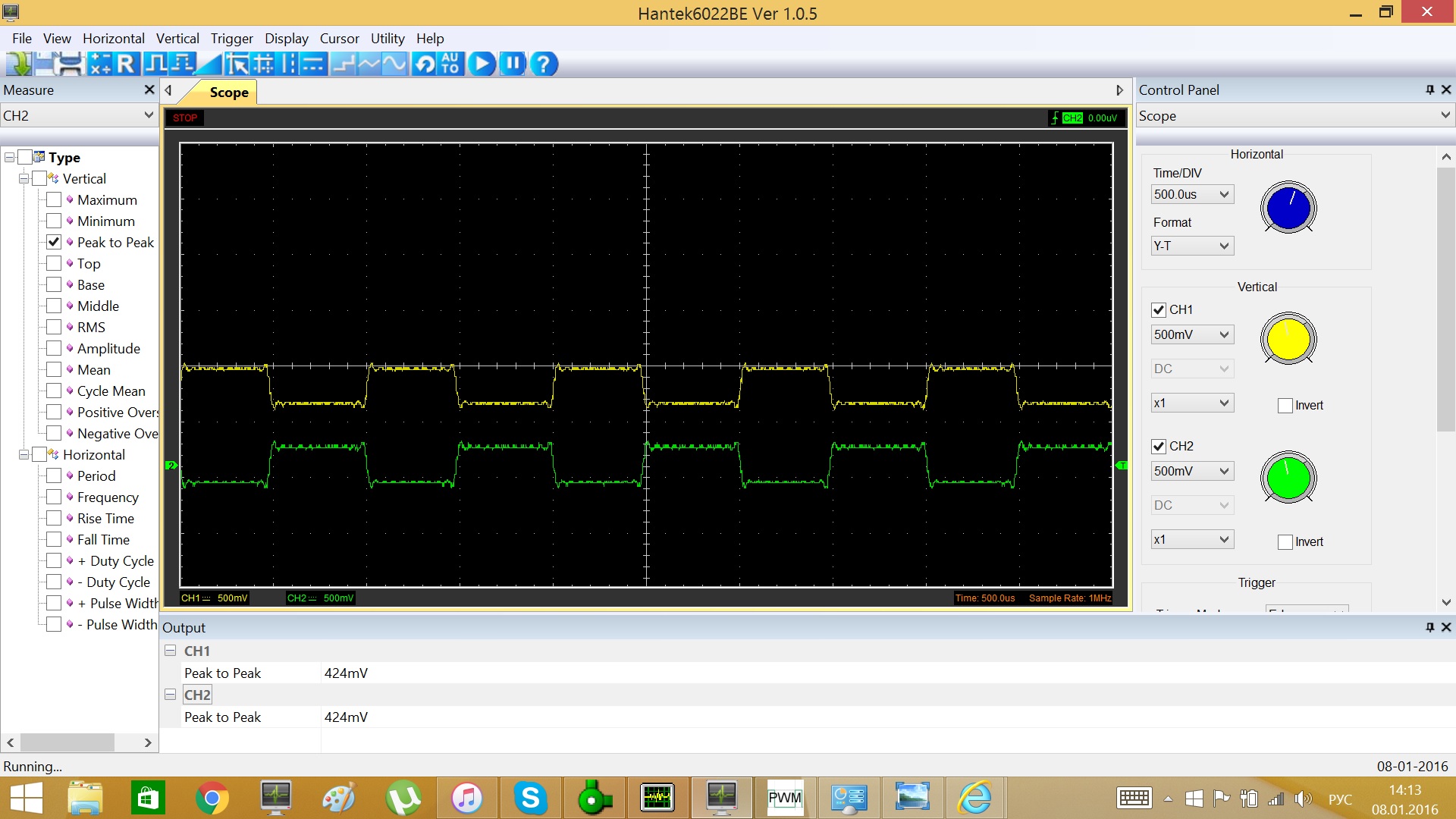

    вот выкладываю результаты эксперимента по инвертированию цифрового сигнала на даки!
    на первом фото входной сигнал цифры.
    ---------- Сообщение добавлено 19.19 ---------- Предыдущее сообщение было 19.16 ----------
    на втором фото выход аналога,сигнал снят с резисторов преобразователя ток напряжение 22ома!
    ---------- Сообщение добавлено 19.22 ---------- Предыдущее сообщение было 19.19 ----------
    что скажете?
    что скажете?
    Как минимум - у вас получилось!
    Так держать!
