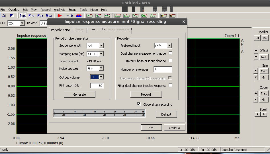

    Устанавливаем jack http://www.jackaudio.org/downloads/
    Открываем Jack Control настраиваем,
    Start
    Открываем Jack Command пишем такую строку
    jack_load netmanager -i "-a 192.168.123.1"
    Жмем Enter Запускаем Netjack
    На машине клиенте открываем Jack Command
    jackd -R -d net -a 192.168.123.1 #асинхронный режим
    jackd -R -S -d net -a 192.168.123.1 #синхронный режим
    Жмем Enter подключаемся к серверу,
    в плеере вывод выбераем JackRouter(ASIO)

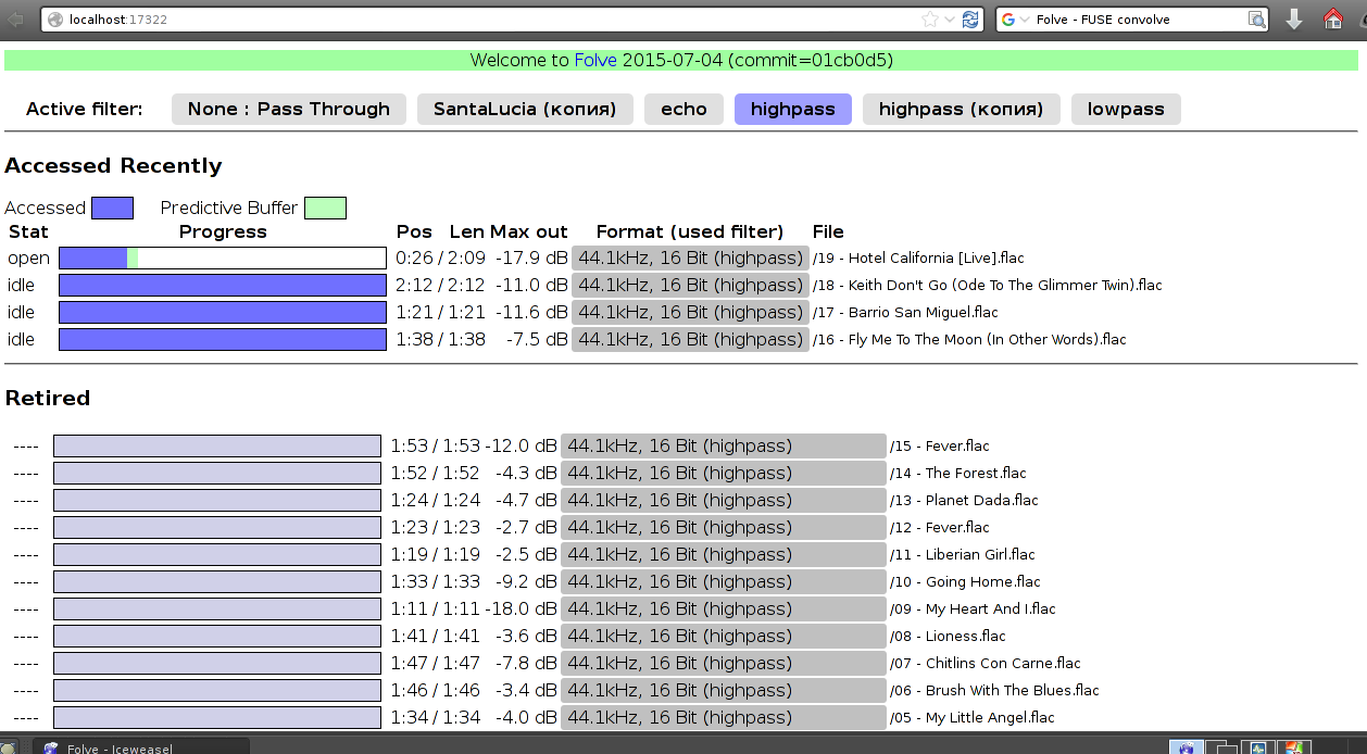

    Нашел свежее и интересное решение для FIR коррекции.
    Folve - FUSE convolve https://github.com/hzeller/folve
    В сущности, Folve обеспечивает файловую систему, которая свертывает FLAC файлы на лету используя Zita Convolver - JConvolver http://kokkinizita.linuxaudio.org/linuxaudio/index.html.
    Когда файл FLAC доступен через точку монтирования, Folve автоматически свертывает его на лету с конечной импульсной характеристикой (FIR) фильтра.
    Фильтры можно переключать через веб интерфейс, тож на лету.
    Воспроизводить подготовленные Folve файлы можно любым медиа устройством, которое имеет доступ к папке, смонтированной через FUSE.
    Все работает ...
    Установка и настройки
    Folve - seamlessly FIR convolving audio file fuse filesystem with gapless support.
    Подробное описание установки на деб. систему
    https://volumio.org/forum/dsp-with-r...olve-t672.html
    Последний раз редактировалось anpir; 06.02.2016 в 00:33.

    Никак не могу избавиться от ощущения, что это решение чересчур переусложнено.
    В чём его преимущество? Чем "точки монтирования" предпочтительнее обычной файловой навигации?
  11. #70
    Аватар для anpir
    28.03.2014
    Нижний Новгород
    688
    По умолчанию Re: Звуковой сервер на основе Jack и Brutefir, X-ампинг, FIR коррекция.
    In essence, Folve provides a filesystem that convolves files as a media server or application reads them; many media servers or applications do not provide an independent convolve option, but they all can read files.
    Filesystem accesses are optimized for streaming. If files are read sequentially, we only need to convolve whatever is requested, which minimizes CPU use if you do not need the full file. Simply playing a file in real-time will use very little CPU (on my fairly old notebook ~3% on one core). So this should work as well on low-CPU machines; on a Raspberry Pi 2, the CPU load to convolve a 44.1kHz/16 Bit file is about 22%. Folve can make use of multiple cores in parallel file accesses. Many NAS systems have enough CPU to transparently run folve even for sophisticated filters
    Folve обеспечивает файловую систему которая свертывает файлы, медиа-сервер или приложение читает их; многие медиа-серверы или приложения не имеют возможности свертки, но все они могут читать файлы.
    Файловая система оптимизированна для потоковой передачи.
    If files are read sequentially, we only need to convolve whatever is requested, which minimizes CPU use if you do not need the full file. Воспроизведение файла в режиме реального времени будет использовать очень мало ресурсов CPU (на моем довольно старом ноуте ~ 3% на одном ядре).
    На Raspberry Pi 2, чтобы свернуть файл 44.1кГц / 16бит загрузка процессора около 22%.
    У многих NAS систем достаточно мощности процессора, чтобы прозрачно работать с folve, даже для сложных фильтров.
  12. #71

    Кроме Digital Room Correction http://drc-fir.sourceforge.net/
    есть проект Python Open Room Correction (PORC) https://github.com/zzzzrrr/porc который мне кажется интересней.
    Brutefir - это движок. Им можно и ворота в гараж открывать, и космические корабли на луну отправлять. Поэтому GUI зависит от применения. Да и вообще подобная постановка вопроса - это явное следствие злоупотребления CLI
    CLI в Brutefir применяется только для эквалайзера (через telnet и т.п. через сеть), ну я так понял, не пробовал.
    Я вот про что, для jconvolver ( Zita Convolver) http://kokkinizita.linuxaudio.org/linuxaudio/index.html есть GUI https://github.com/zzzzrrr/jcgui
    такой бы для Brutefir, но с большим количеством настроек, соответственно
    Последний раз редактировалось anpir; 02.02.2016 в 15:37.

    Попробовал PORC https://github.com/zzzzrrr/porc, действительно все просто.
    Устанавливаем
    1) Python 2.7
    2) Scientific Python: SciPy, Numpy, & Matplotlib
    В виндовс можно использовать http://www.ohl.to/about-audio/audio-softwares/align2 в нем есть поддержка PORC, и установить нужные пакеты Python можно через align2
    Setup>Download links
    Делам замер в Arta, левый и правый канал
    File>export> ...wav соответственно у меня 44l.wav и 44r.wav
    Но дальше получилась засада, PORC отказывался проглатить вавку - почему не понимаю.
    Проблема решилась через Audacity, просто открыть файл и сохранить файл>экспорт>wav 16bit
