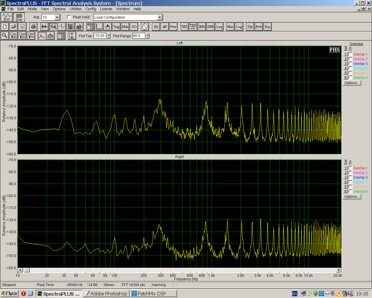

    Вопрос Проблема с E-mu 1212m
    С моей картой приключилась какая-то беда. Вот спектр тишины в режиме loopback (небалансный):
    Если шнур отсоединить, всё это исчезает, т.е. этот ужас у меня на выходе.
    А вот какую АЧХ при этом рисует RMAA:
    Ну и результаты теста:
    Код:
    Неравномерность АЧХ (40 Гц - 15 кГц), дБ       +20.64, -6.56
    Уровень шума, дБ (А)                               -106.7
    Динамические диапазон, дБ (А)                       106.7
    Гармонические искажения, %                         0.0012
    Гармонические искажения + шум, дБ(A)                -92.8
    Интермодуляционные искажения + шум, %               0.0037
    Взаимопроникновение каналов, дБ                      -113.1
    Интермодуляции на 10 кГц, %                         14.459
    Что это может быть?

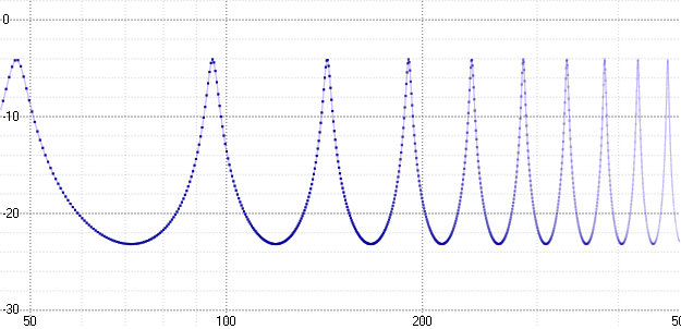

    Что это может быть?
    Это похоже на положительную обратную связь, исходя из формы АЧХ:

    16.12.2007
    Васильков
    По умолчанию Re: Проблема с E-mu 1212m
    Спасибо! Это у меня мониторинг был включён, облажался - последствия гриппозной интоксикации...
