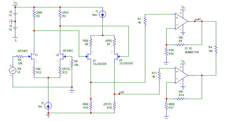

    Андрей,вот посмотри что у меня получилось.Кг при амплитуде 15в 0.006% на 10кгц.Спектр быстро спадающий.
    [ADDED=PSV]1102333172[/ADDED]
    Наверно ты говоришь о схеме, когда ставится два транзистора в высоту.
    Ну да,как в ссылке у Пасса.Всё правильно,плюсов много, добавлю,что убивается эффект Эрли. Ещё довольно удобно строить вых каскады в А,из-за маленькой мощности рассеиваемой на вых транзисторах (нижних).

  7. #66
    мифолог Аватар для anli
    06.11.2004
    4,735
    По умолчанию Re: Выходной каскад в А,с постоянным током потребления
    Сергей, что-то ты в другую ветку рисунок положил
    Ага, понял. Второй каскад - чтобы "поближе к земле" выход
    получился. Покручу. А ОУ предполагаешь реально использовать,
    т.е., нагрузкой всего этого дела будут плечи повторителя?
  8. #67

    Для убийства Эрли надо реальный каскод делать, фиксировать потенциал базы мощного тр-ра. А так его немного только придушают.
    получился.
    Да,к земле поближе.Можно и без него,но не уверен насколько хорошо будут работать ОУ при больших синфазных сигналах.
    Скорее всего да.Без них довольно громоздко получается.Вот только пока не знаю где найти эти 2114 .
    Да.
    [ADDED=PSV]1102334180[/ADDED]
    Ну почему придушают,Uкэ у вых транзисторов постоянно?
    Последний раз редактировалось PSV; 06.12.2004 в 14:56.

    Цитата Сообщение от Ale
    Может, какие-нибудь AD8065/6 или 8610/20 подойдут, из советованных Д.А.?
    Cпасибо,буду думать.Чем нравятся 2114,это нормированным Кг,для высоких вых напряжений,питание до +\-22в ну и сдвоенные они.

    Тогда- нет, 8065 и 8620 только до +-12 (13) В.
    OPA2164 тебе и так не нравятся, они +-24В переживут. А больше я не знаю
