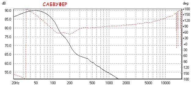

  21. #80
    Аватар для Exleiter
    14.08.2009
    514
    По умолчанию Re: Помогите с апгрейдом домашней акустики.

    Фронты те самые самопалы из динов SONY с фильтром (без изменений), замерял на полной полосе, но в общем там бас не имеет значения и от раза к разу он скакал вообще. Провал на 4К в общем можно компенсировать эквалайзером НО это ведь замер каждой колонки а не общей системы в целом.
    Тылы Technics SB-M300 опять же провалы на 3К имеют значение если бы играли исключительно техниксы.
    5ый рисунок показывает АЧХ саба - 75ГДН-1-4 в ФИ 62 л, 2 фазика 4.7 см.
    Общую картину не выложил ибо сомневаюсь в том что график отразил реальную картину, уж больно пилообразная АЧХ скорее всего влияют многочисленные предметы вокруг, которые убрать не могу. Поправил дело по-максимому эквалайзером, заиграло получше.
    Кстати в будущем планирую саб менять!
    Ещё из планов заменить усилители тылов - сейчас работают ТДА2050 в стадартной схеме однополярки 23.4 Вт на канал, техниксы 120 Вт (RMS) маловато им 2050, планирую 7294 сбацать.
    Саб планирую на 120-150 Вт.
