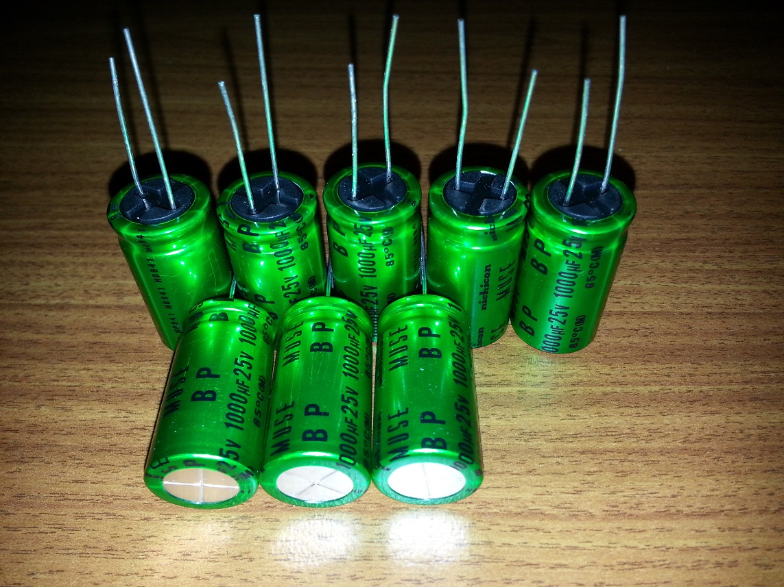

    а електролит в ООС на 1000мкф

    там ничего не нужно переделывать оно не будет мешать.
    Ок.
    Значит просто вместо 10 Ом перемычку на массу и у меня получается одна масса?

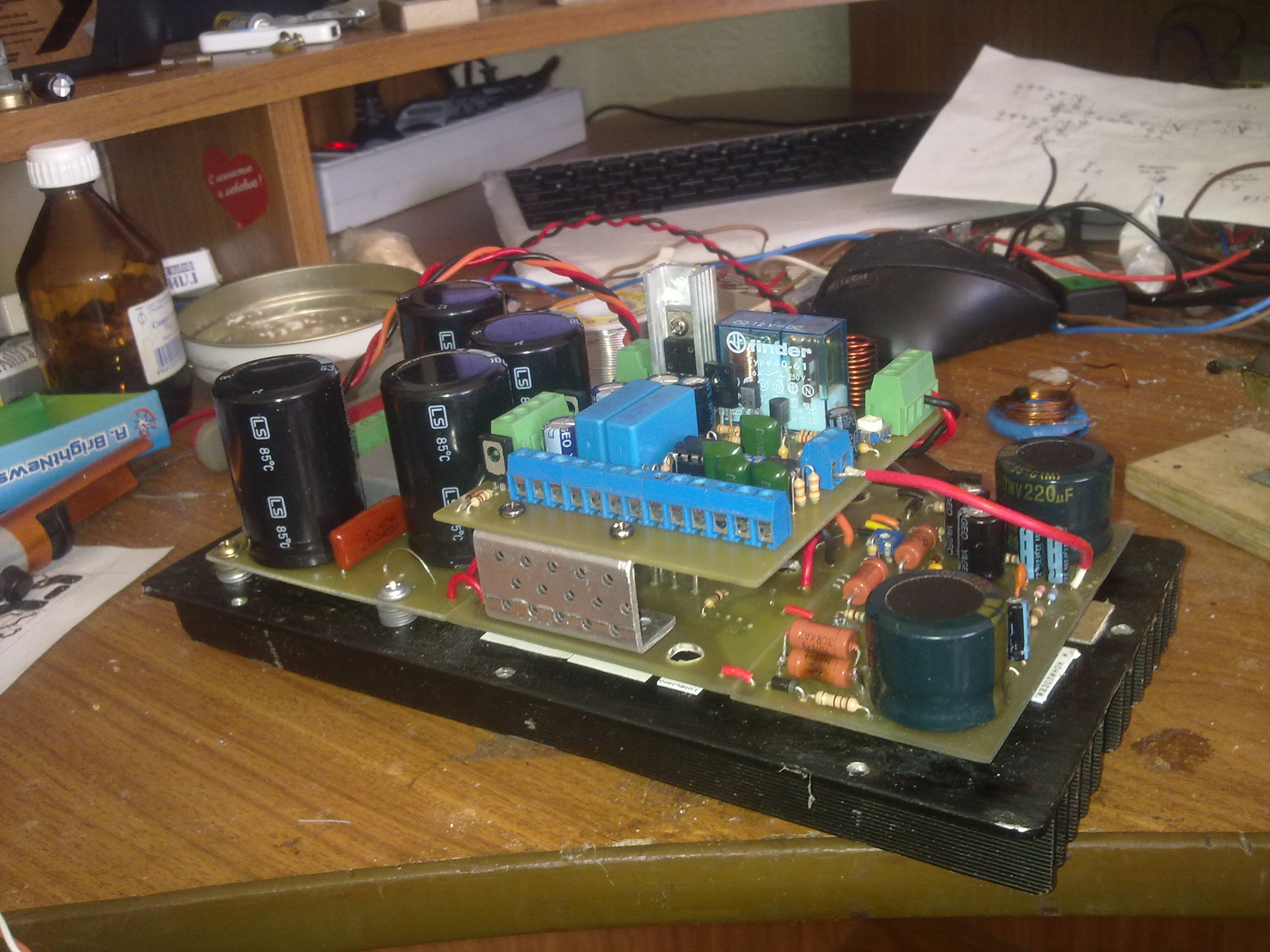

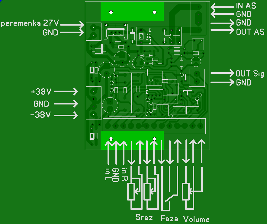

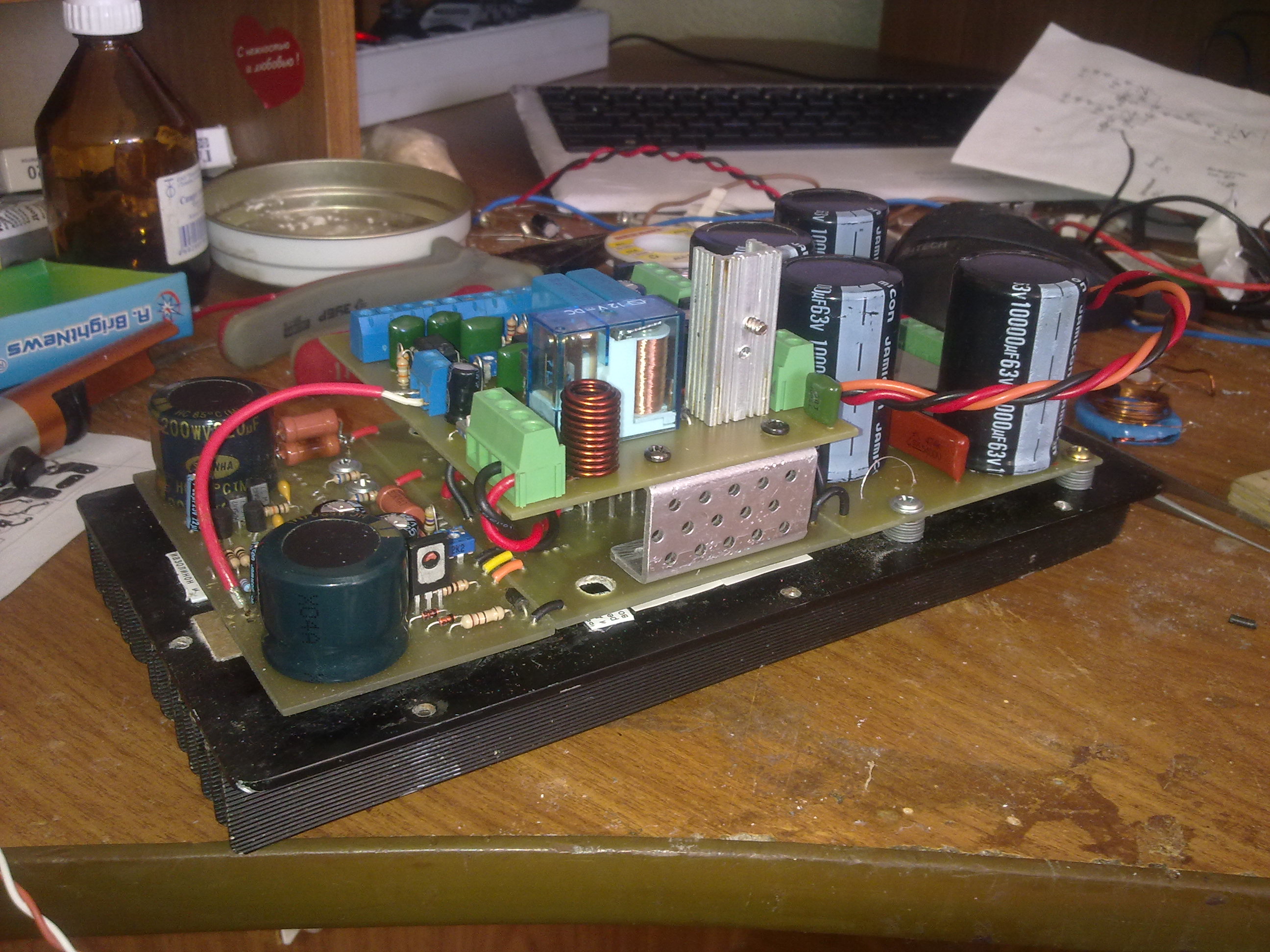

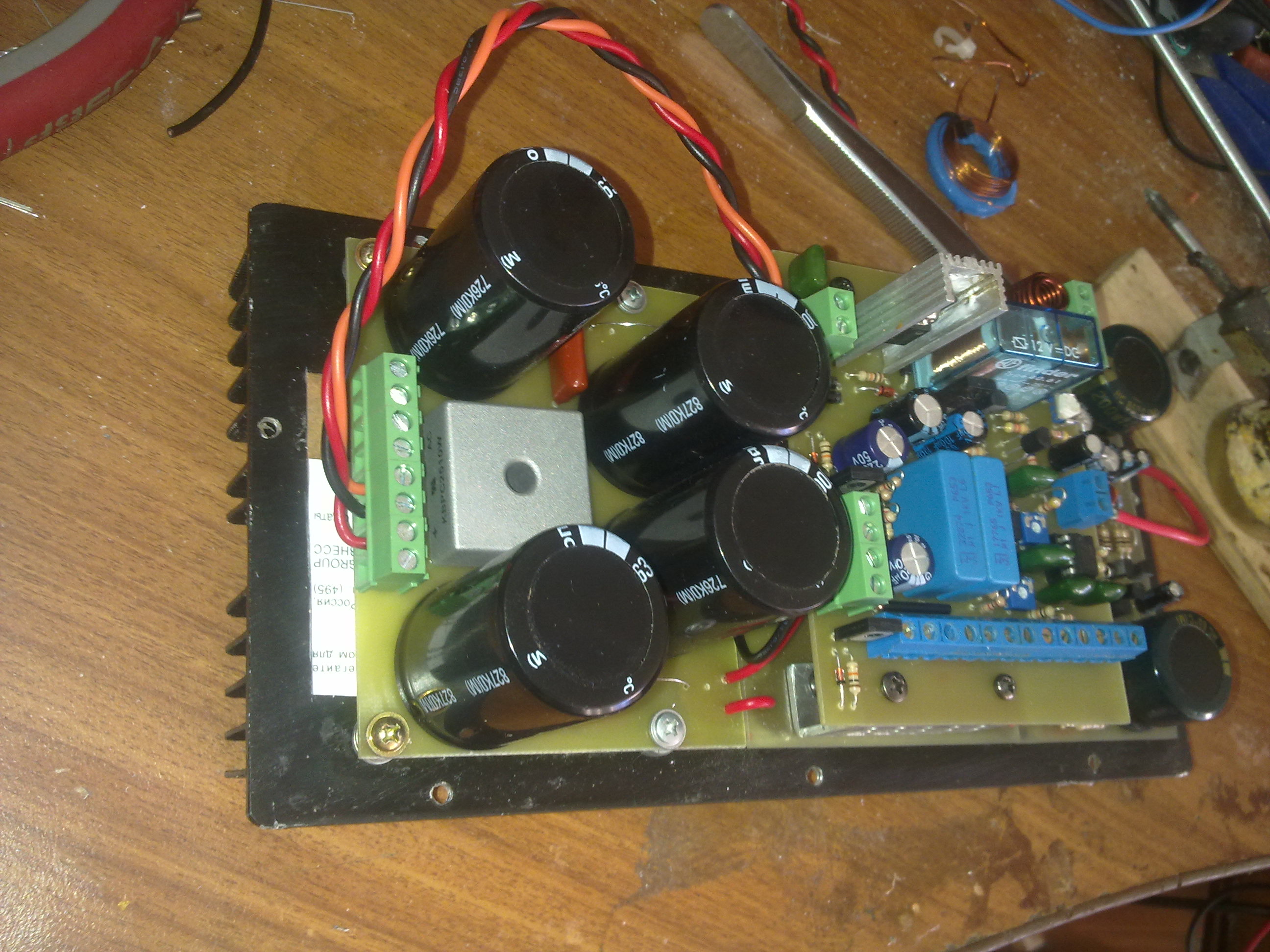

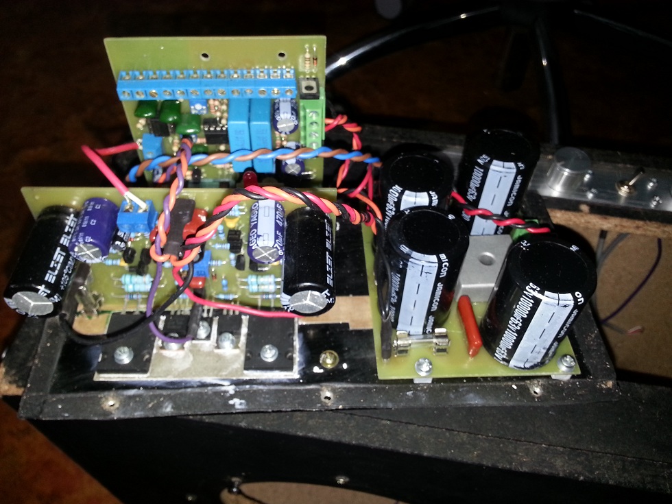

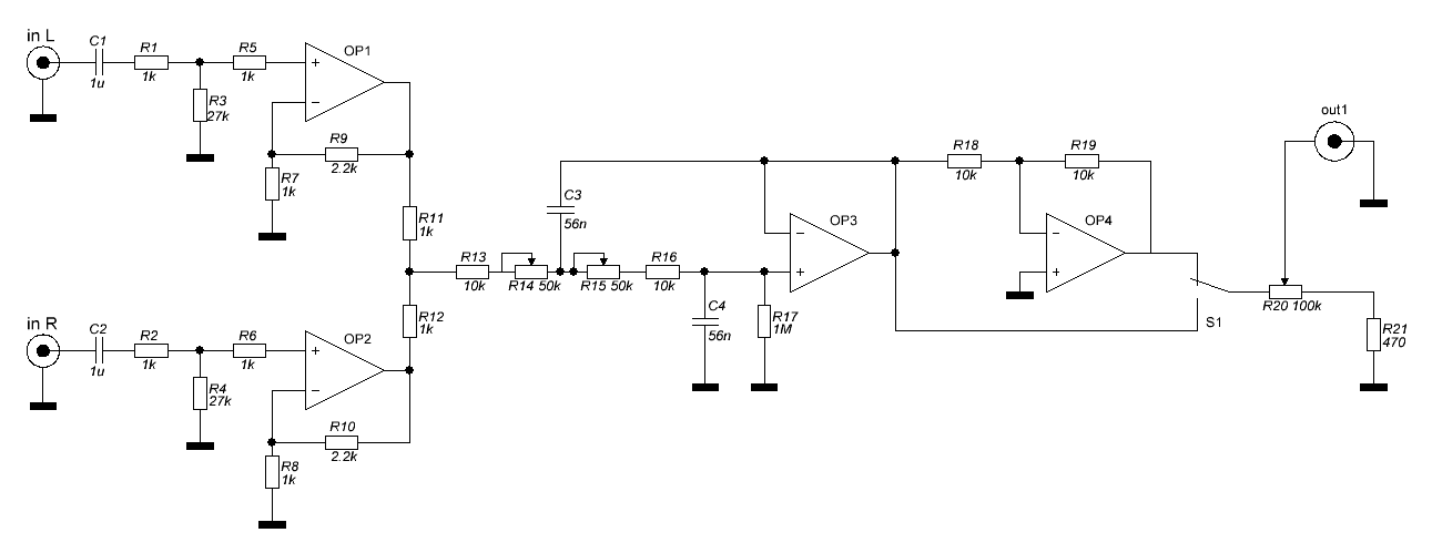

    Вот я в свое время накидал вот такую схемку. работает по сей день без нареканий.
    Усилитель со временем поменял на гибрид с классики
    Питание так же с основного от усилка через простейший параметрический стаб. нравиться больше всего они. обычные стабилизаторы типа 7812 очень хорошо слишно в писчах. а именно фоновый шум.
    че тока не делал. пока не перешел на транзистор со стабилитроном. и как рукой сняло.
    защита вообще напитана от одной из обмоток транса
ID:	220378 Нажмите на изображение для увеличения.
ID:	220379 Нажмите на изображение для увеличения.
ID:	220382 Нажмите на изображение для увеличения.
ID:	220383 Нажмите на изображение для увеличения.

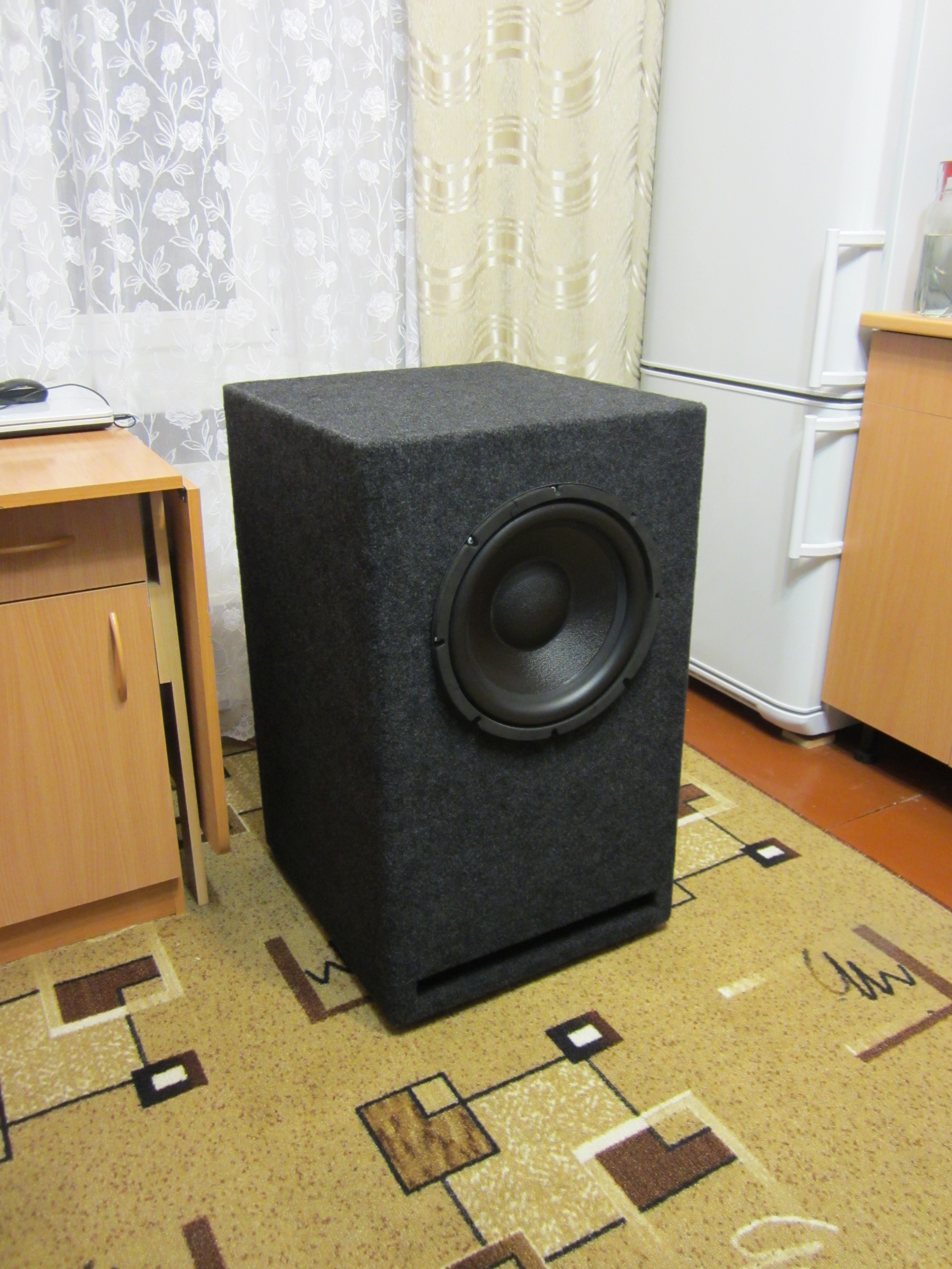

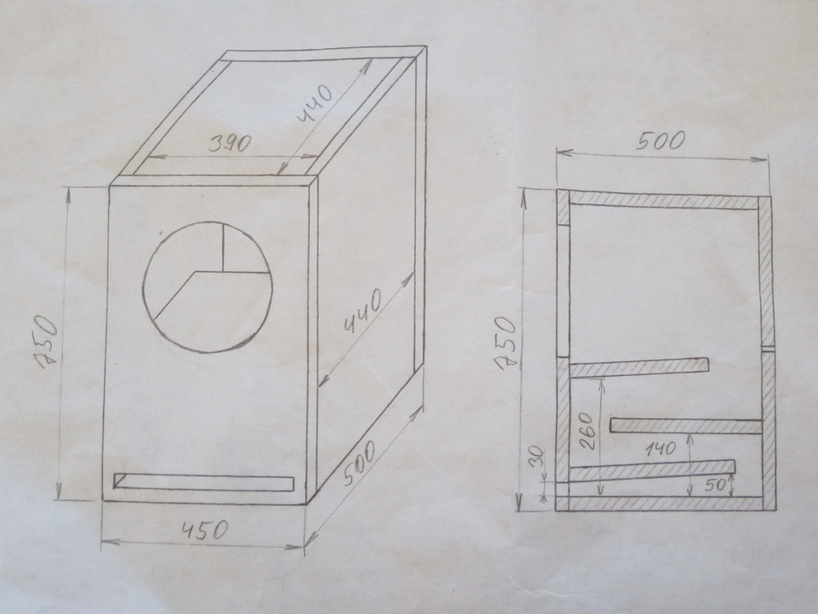

    Николай_87, здраво! Платки как заводские. Мне до такого качества не дотянуться.
    У меня сабик пообъемнее малость

    Дин простой, автомобильный Ivolga Drive 12C. Понравился внешне, строго выглядит, недорогой, да и характеристики приличные.
    Корпус ваял интуитивно, учитывая прошлый опыт и ошибки (не люблю и не умею считать ). Интуиция не подвела, 23Гц частота настройки лабиринта получилась.
    От моих TDA-шек и то пошатывает, рядом стоишь

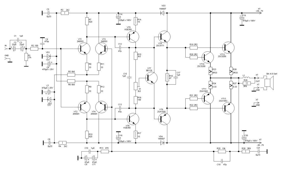

    Так что начну с него. Буду собирать вот этот вариант
    http://www.interlavka.narod.ru/interarh/Lanzar.htm

    Иван555, Усь для саба !
    Увеличьте емкости С9,С11 в цепи ОС раза в 4 или неполярный ставьте как минимум 100 мкф.
    Резистор R7 или R11 замените на подстроечник, поскольку тр-ры все равно не возможно в плечах подобрать идентичными(будет выгонять 0 на выходе усилителя. , С12,С13 ставьте по 100пф. на входе вместо 2 ставьте неполярник 5 мкф(параллельник выкинуть). Да и при высоком напряжении питания увеличьте R14.R17 ка минимум вдвое. вместо диодов VD3.VD4 резисторы по 10-20 ом.
    Ну это так по минимуму. Вам меньше проблем будет.
    С уважением Михаил.

    Вань, транзисторы 5, 6,8,9 советую поставить пары 1837/4793. Тогда коррекцию можно оставить стоковой и даже чутка отпустить до 33 пФ.

    Mickhail, спасибо, учту ваши советы.
    Так и собирался сделать. Только думал рассчетные 10мкф искать. А что 5мкф хватает ему да?
    Первое время будет 40В, потом подниму до 50-55В. Может 15 Ом (как в другой схеме из шапки) сразу воткнуть, чтобы не перепаивать по сто раз?
    Почему так?
    Диод ведь меньше просадку дает. И стабильнее напругу держит.
    Вообще, знает кто, для какой цели они там? Устранить выходному каскаду перегрузку от клипа? У меня других идей нет. И в инете не могу инфы найти.
    Спасибо Леха, думал об этом.
    Но есть сомнения насчет VT8 VT9, вывезут они нагрузку? Учитывая что я хочу добавить еще пару выхлопников.
    1837/4793 же на 1А, а в схеме двух амперные транзюки стоят. Может на VT8 VT9 оставить все таки 5171/1930, а 5,6,7 поставить 1837/4793?
    VT7 BD135 у меня нет на руках, не прокатит его замена на 4793?

    Цитата Сообщение от Иван555 Посмотреть сообщение
    VT7 BD135 у меня нет на руках, не прокатит его замена на ?
    4793 не прокатит - корпус изолированный, и руки у него вверх ногами(ну, или наоборот).
    Прокатит КТ815А(Б)
    Почему так?
    вместе с конденсаторами С14, С16 - образуют RC цепь - фильтр низких частот - что улучшает SPRR
  20. #79
    19.03.2014
    Красноярск
    651
    По умолчанию Re: Усилитель Ланзар на сабвуфер
    Так это же удобнее даже
    Один фиг придется изолировать на радиаторе. То на то и выйдет.
    Это не проблема, я печатку свою разводить буду. Под свои детали.
    Тогда на кой диоды туда ставят?
  21. #80
    Завсегдатай Аватар для SAPR
    01.12.2009
    Геленджик - СПб
    3,943
    В данной дубовой схеме лучше диоды - при пиках сигнала => просадка по питанию => диодами УН отсекается от основного БП . В общем, большая амплитуда на пиках сигнала (немного больше пиковая мощность).
