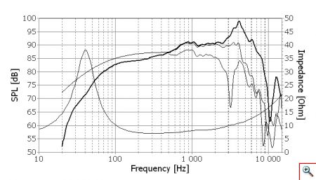

    Ого! Я в позитивном состоянии шока! Научите мерить! У меня так всегда большее "дрожание" АЧХ. У меня комната 5 на 3,8. Это у Вас большое помещение или открытое поле (двор, напр если частный дом)?
    Нет. у меня комната 5.8 на 3.9, то есть практически как у Вас. Но, сделана акустическая подготовка комнаты. Звукоизоляция от соседей по всей стене. возможно это дало эффект. Замер - самый обычный для lspLab. А что вас так удивляет? вы АЧХ динамиков на которых эта акустика сделана видели? я всегда стараюсь выбрать в проект динамики с ровными АЧХ. Вот и результат. я не борюсь с выбросами режекторами, которые убивают звук.
    АЧХ
    НЧ динамика -

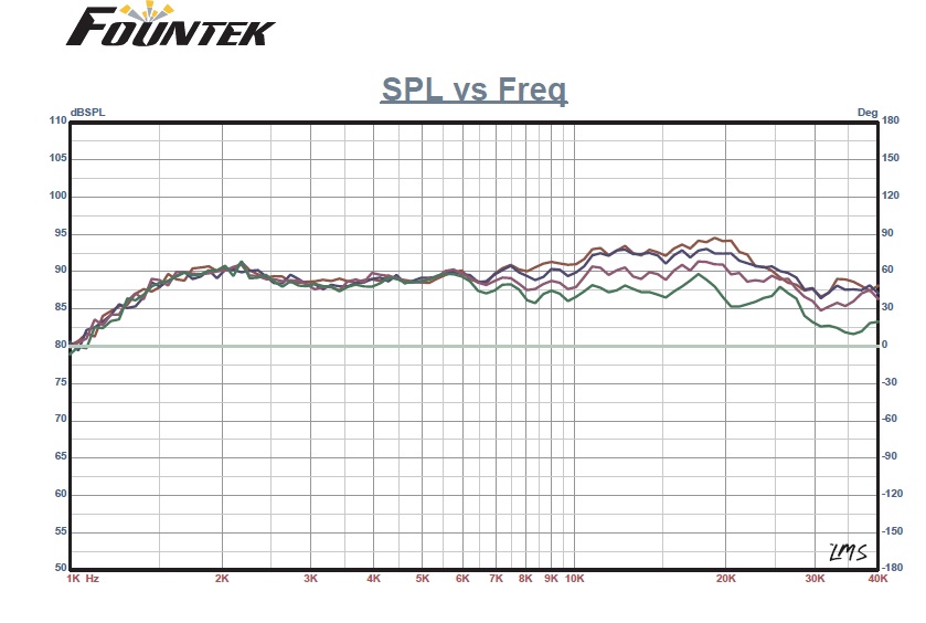

    ВЧ динамик
Название:	замер АЧХ  Fountek СD1.0 по даташитам производителя.jpg
    Еще вопросы?
    P.S. Конечно надо понимать, что замеры сделаны белым шумом, а не синусом. При замерах синусом - крякозябры естественно намного сильнее.
