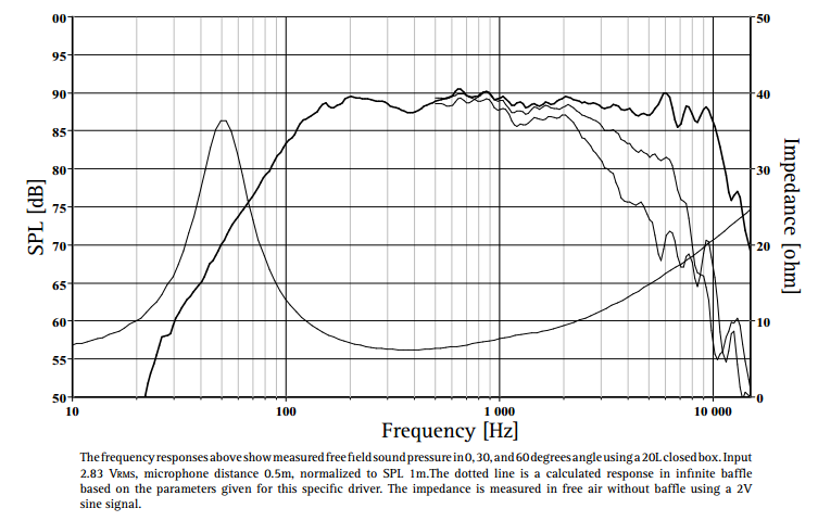

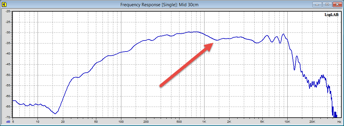

    Seas H1262 у меня работает в активной ас. Рекомендую.
    Мне в них не понравилась ступенька на АЧХ выше 1кгц - очень сложно её исправить..

    Цитата Сообщение от Сергей Потапов Посмотреть сообщение
    Это же влияние баффла вроде.
    передняя панель добавлять 6дБ должна, а здесь провал.
    mAxSpace, бафл не компенсирует этот провал? Правда на такой частоте он довольно узким должен быть.

    а здесь провал.
    Это не провал, а подьем в области 700-800Гц. Обычное дело если баффл определенной ширины. Делал полочники на Сатори, морда где-то 260мм была, там как раз был такой горб. Пришлось режектором давить.
    Эта картинка при каких условиях?
    Это замер динамика, установленного в АС, морда 30 х 110см. Динамик посередине, 25 см от верха панели.
    В даташите примерно такая же ачх.
