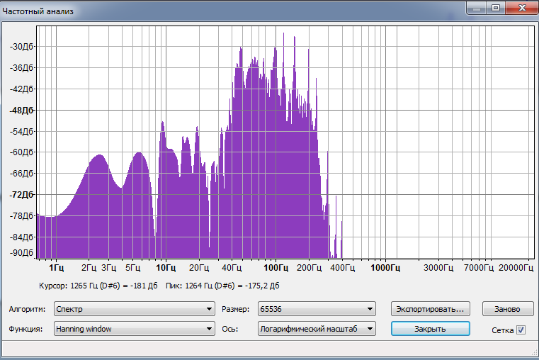

    О разумной достаточности...
    Вот удар по барабану лично Ником Мэйсоном - звук отфильтрован ФВЧ на 200 Гц.
    Атака у Мэйсона в точности как у легендарного Тони Бруста (Tone Brust). А вот спад довольно обычный.
    Вот спектр этого безобразия (виден основной тон и саттелиты ниже):
    Вот спектр серии подобных безобразий:
    Что-то я затрудняюсь с выводами о необходимой достаточности...
    Порой хочется все бросить и прислушаться к Саше-Сабсонику

    По умолчанию Re: Статьи NB о ГВЗ и принципы построения совершенного НЧ звена...
    Корректное преобразование Фурье с ДД в 90дБ даст Вам, bondar 100, и "необходимость нуля герц" . Таки-да нужно. Самое интересное, что для закрытых пространств такое приближение к "нулю герц" технически возможно.

    Корректро Линквица это просто эквалайзер, он корректирует АЧХ, но никак не влияет на качество затухания колебаний в динамике.
    Вы совсем не читаете мои ответы Вам. Так не интересно.
    Это конечно, эквалайзер, но в этой ветке уже много раз писали, что АЧХ несомненно влияет на динамику переходных процессов из-за математики. Я неоднократно с разных сторон описывал, почему именно так.
    Если вы хотите опровергнуть метаматематику, то надо начинать с того, что перестать пользоваться инетом. Ведь если математика не верна, то и инета не может существовать.
    А если вы пользуетесь инетом, то как вы можете отрицать то, что породило современную технократическую цивилизацию? Вы уж выбирайте что-то одно.

    Странно для человека неотрицающего Математику не видеть тесной связи точности формы сигнала во времни и ширины спектра. Может это из-за инерции, что неслышимость синуса в акустическом поле эквивалентна неслышимости передаточной функии в девайсе?
