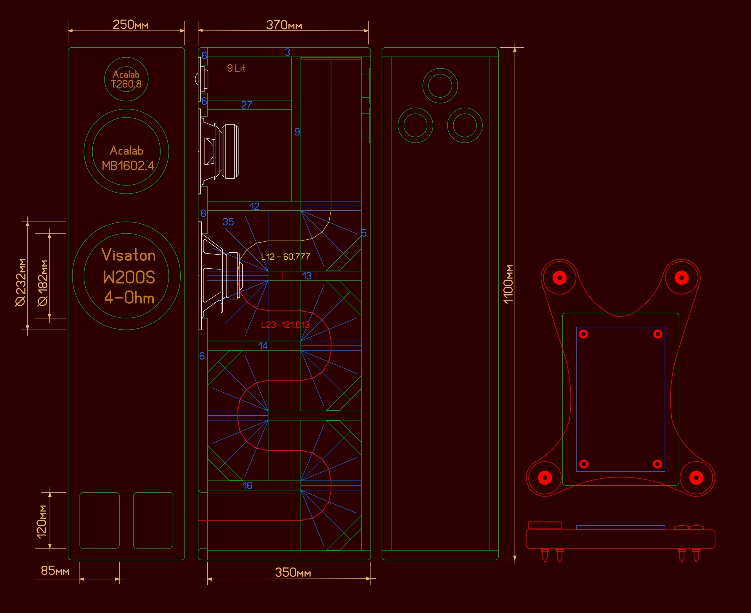

    2) Акустическое оформление: Лабиринт Рогожина + ЗЯ
    Чертеж:
    Материал: Фанера 20мм.
    В лабиринте динамик Wisaton W200S/4

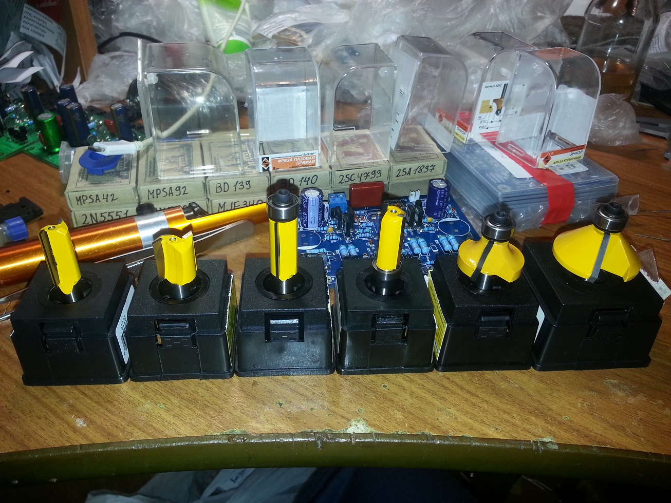

    Вчера купил фрезы, правда вместо запланированных Бошевских, взял Энкоровские, во всем Нижневартовске нашлись только эти.

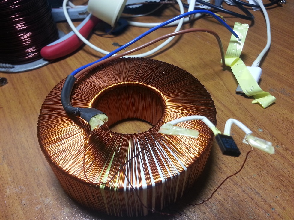

    Начал намотку трансформатора для активного крассовера, на каждый канала будут свои обмотки. питание не стабилизированное.
ID:	205102 Нажмите на изображение для увеличения.
ID:	205103пропитка Шеллак + БФ2 + спирт(для доведения до нужной консистенции)

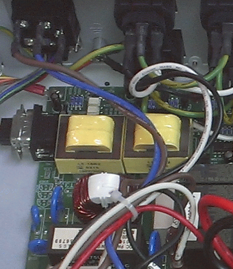

    про Ш-образные сердечники в трансформаторах: в бесперебойниках попадаются трансформаторы, с первичкой 150/300 В - измерительные. При включении в сеть дают 2х15 В при 230 в первичке.

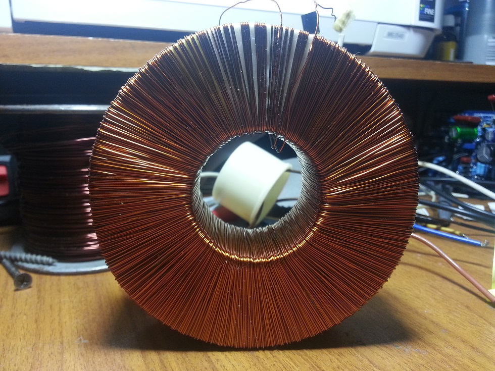

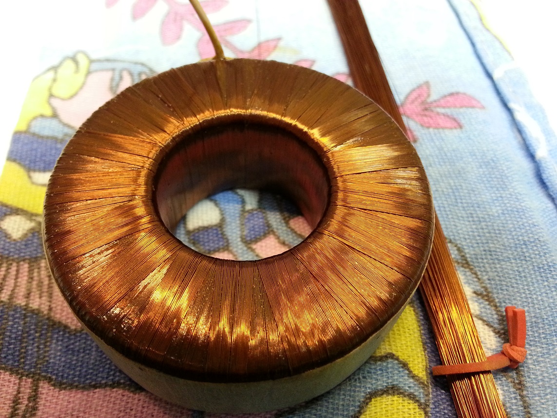

    3068 витков за плечами (6 слоев). на следующей вахте еще 4 слоя бабахну, домой не вариант было с челноком везти, так что оставил на работе.

    3068 витков
    многовато что-то... Помнится, что на самые мелкие больше 12 витков на вольт не мотал в детстве. А тут тор.
  9. #68
    Аватар для Николай_87
    10.05.2010
    2,104
    По умолчанию Re: Лабиринт, триампинг, гибрид.
    многовато что-то
    дак програма показала 0.9 тесла при 4600витках. да мне и не жалко чем еще там на вахте заниматься сиди матай
    намотаю 5000. пускай будет меньше 0.9тл чтоб заполнить полностью слой. влезает на слой чуть больше 500витков.
    вот только что то эта прога мне на слой меньше витков показывает, точнее почти на сотню. и параметры все правильно вбиты, и провод по лаку, меди. изоляции межслойные итд.
    вообщем посмотрим что получиться

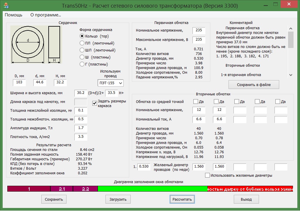

    Вообщем решил я снять обертку с первичной обмотки одного из силовых трансов, посмотреть че там да как, перед намоткой вторички.
    И вот что там обнаружил.
ID:	206085 Нажмите на изображение для увеличения.
    Первичка намотана в два провода в два неполных слоя. по центру обмотки термопредохранитель.
    смотал, посчитал витки замерил размеры тора с изоляцией и без.
    Забил все показания в прогу, значения сошлись тютелька в тютельку вплоть до витка с исходными характеристиками трансформатора
Название:	тор исходник.jpg
    Вообщем в итоге не пожалел что все содрал с железа.
    У нас вроде хай-энд собирается, а тут нате вам 1.7 тесла
    Пересчитаю, и нужно будет заказывать провод.

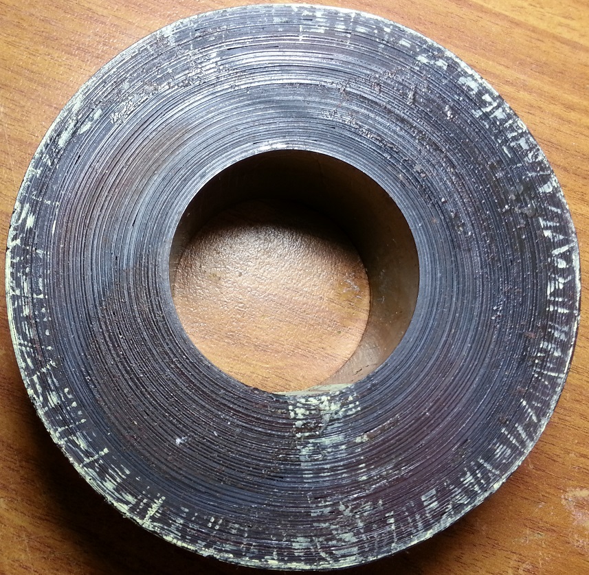

    На железе заметил такой нюанс что железо намотанно не одной лентой а кучей сросток пластин,
    Скажите хорошо это или плохо? стоит заморачиватся или нет? , не сталкивался с такой проблемой раньше.
    В целом само железо и его намотка неплохие

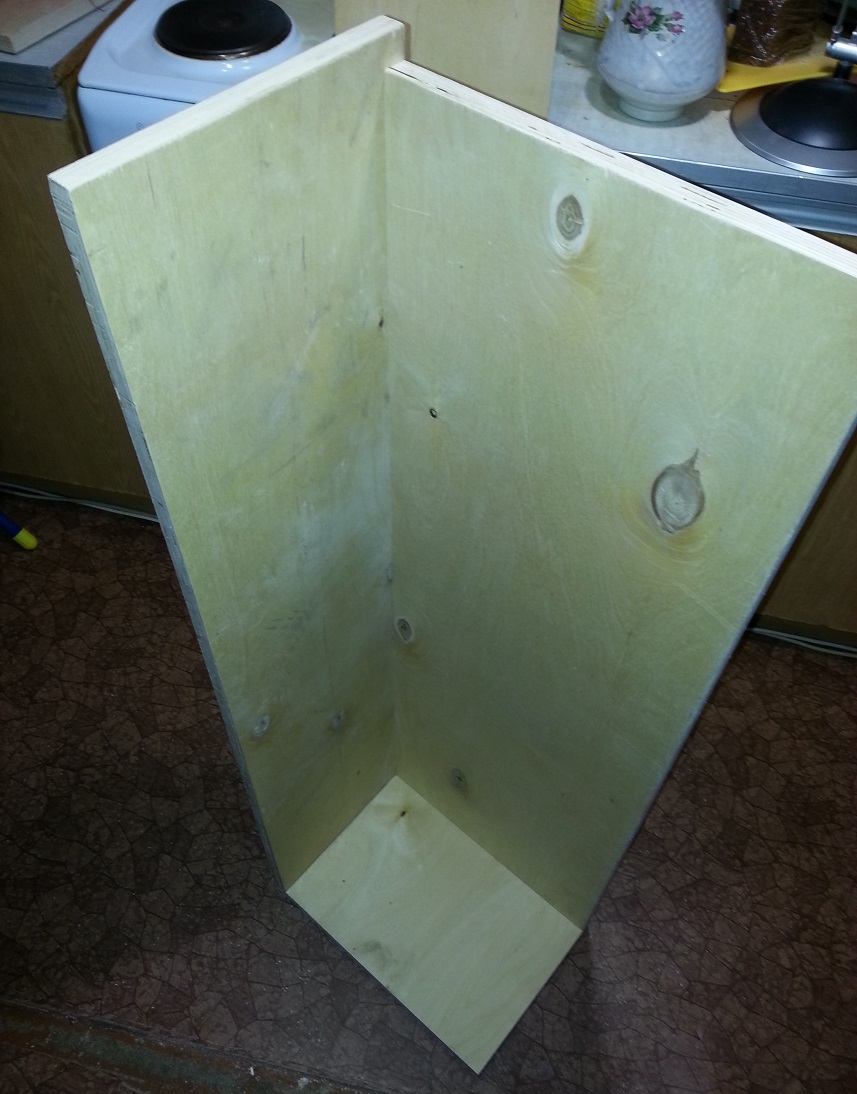

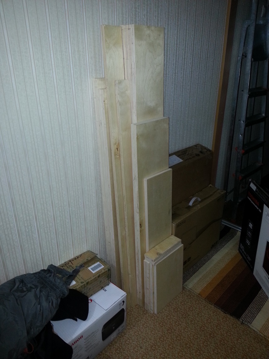

    Вырезал две передние и две нижние стенки (на две колонки сразу пилю)

    такое практикуется, не парься, зто не влияет на характеристиках железа... главное чтобы намотка была хорошо стянута, я еще пропитывал сердечники до кучи...
    ---------- Сообщение добавлено 22:13 ---------- Предыдущее сообщение было 22:12 ----------
    сердечник очень хорошо собран между прочим...

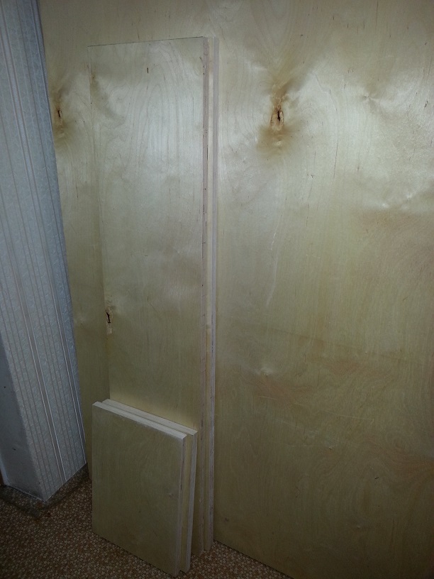

    Вообщем доски нужной ширины напилены, теперь осталось по пилить на детали.

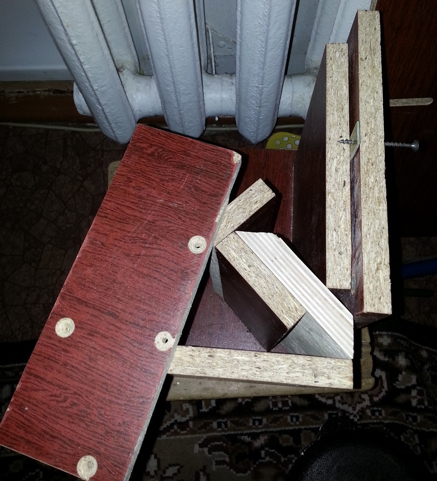

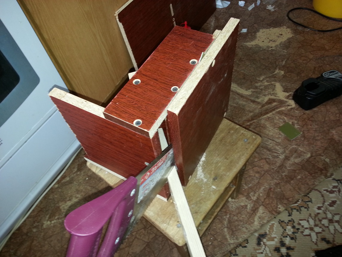

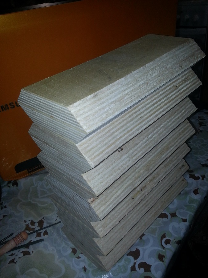

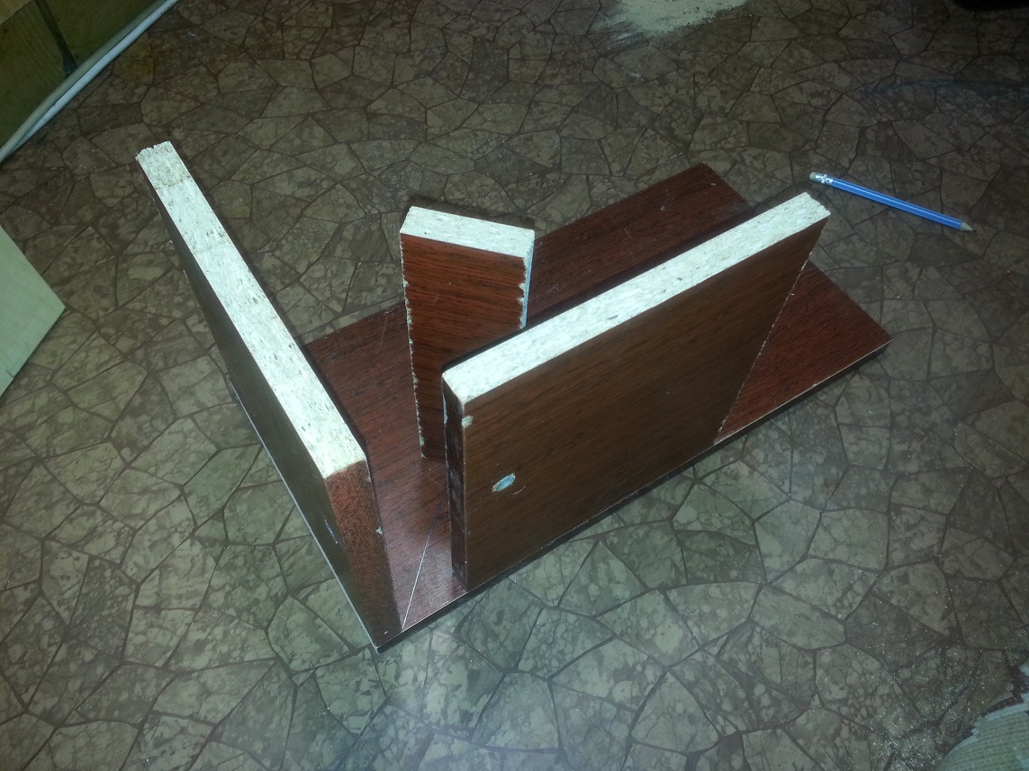

    Озадачился с утра изготовлением специального стусла для напила досок поворотов в лабиринте.
    для начала попробовал на кусочке отрезка
    и вот результат
    ну а потом решил уже отпилить нужною деталь. несмотря на продуманное направляющее (прослойка из текстолита 1.5мм под полотно между досками). полотно немного все же уводит прижимает к стуслу нужно изворачиваться при пилении
    но все же лучше чем ничего.

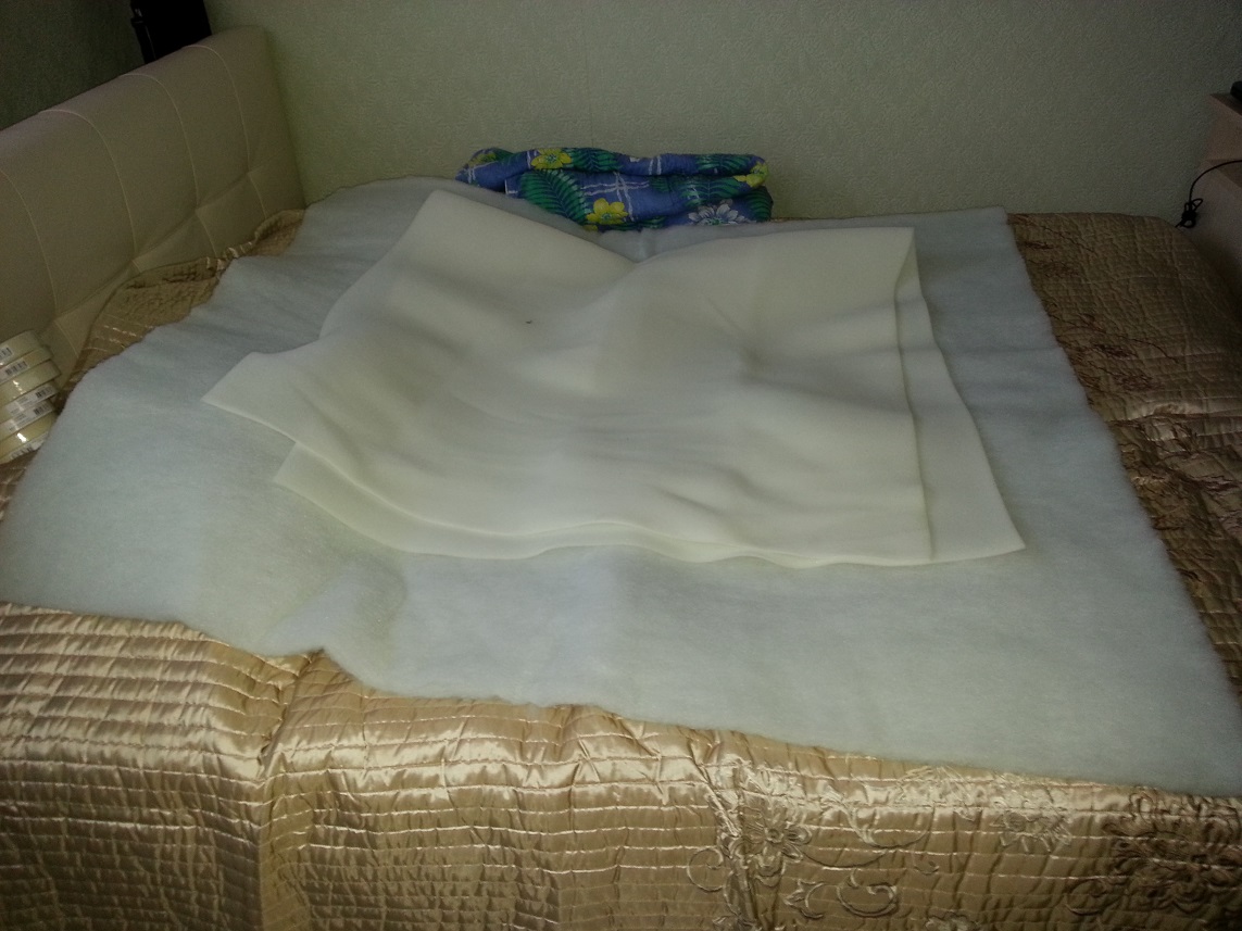

    Ну и после обеда с женой поехал в соседний город за покупками, шмоток прикупить, да и по моей нужде заодно.
    взял 3см толщиной синтепон, забрал последний кусок 1,5х1.4метра,
    поролона взял 5мм толщиной для временной стыковки крышки чтоб через нее не сифонило в момент пробных дел, запуска и прослушивания. взял кусок 2х1метра так как метражом не продают, да и стоит он понты отдал 100рублёв

    Ну а по поводу синтепона то да, там уже буду микрофончиком и ушами отслушивать. взял с запасом, так как еще и в ЗЯ он понадобиться для СЧ.
    Gerasim2, случайно нет фоток как именно у вас уложен синтипон?
    Сегодня день был убит на распил поворотов, может еще успею сегодня отпилить задние стенки по нужной высоте
    Как-то так .Вырезал 3-4 полоски по форме порта ,распушил и уложил .Получилось довольно рыхло .Измерил АЧХ на выходе порта - никаких всплесков-провалов .
    Вон оно как, я просто прикидывал (думал) уложить только в туннелях за динамиком до первого поворота

    А ну да, начал ведь резать а финального чертежа в этой ветке так не опубликовал

    А такая эротичная подставка будет сочетаться с прямоугольным корпусом ?
    Ну тут еще стоит спорный вопрос будет ли такая подставка вообще делаться . можно впринципе черновой вариант из ДСП вырезать прикинуть, прослойку из оргстекла планировал еще между ними с подсветкой. но чета больно не стоит у меня на эту затею, вместе с подставкой.

    Кстати процесс сборки пошел :
