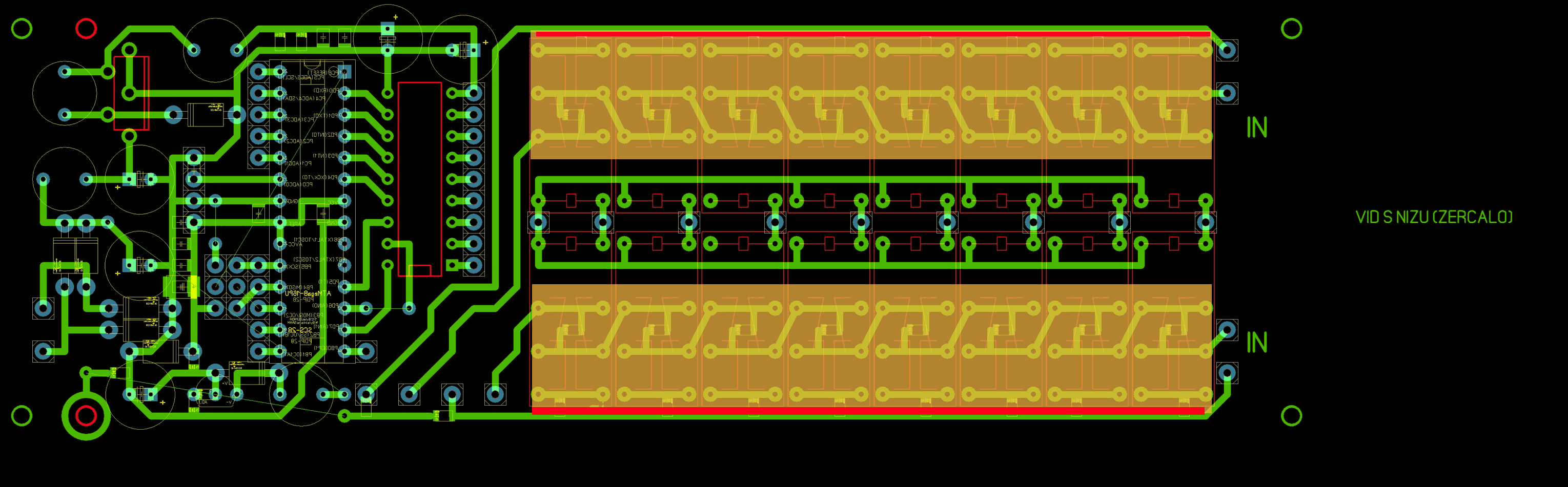

    Заказал я недавно у Максима регулятор громкости att7. Но пока он ко мне добирается а это судя по всему ещё пару недель я сделал свой регулятор.
    Напишу про свой регулятор и результаты моего труда до того как att7 приедет от Максима дабы не подумали , что я клонировал его девайс.
    Схему и исходники прошивки я взял тут http://www.diyaudio.ru/article/a-29.html
    Разводка делалась в лаете а схему я перерисовал в сплане и немного подправил. Она во вложении. Разводку не выкладываю так как она ещё в процессе доводки. Как собственно и прошивка. Она тоже правилась неоднократно.
    Немного позже будут фото самого девайса.
    Также прикрутил к нему энкодер как альтернатива резистору (просто ради интереса).
    Дистанционное управление пока выброшено из прошивки за ненадобностью.
    В ходе тестов сразу пришлось отказаться от 127дб, так как регулировка громкости начиналась со среднего положения регулятора.
    Сделал 64дб + седьмое реле для режима MUTE , так как 64 дб тоже не устроило на минимальной громкости. Реле попробовал простые HFD27/005.
    Результатом не доволен. Взаимопроникновение каналов неприлично большое. LM317 греется довольно ощутимо. При переключении есть помеха (эфект такой как будто я взял реле и делаю включение/выключение в близи телевизора (в динамике которого слышны щелчки а на экране видна помеха).
    Помеху слышно на тональном звуке или при отсутствии сигнала на входе ..
    Когда играет музыка я помеху не замечаю..
    Вот такие первые результаты

    Мож на сих высоких частотах уже и железо релюшек подигрывает - нужно мерять релюшки без платы.
    Зы, экраны как сделаны? Если тот, что снизу - подключить сразу ко входу и к выходу, то та-же гадость с помехами? Верхний - аналогично. Коль саркофаг, то 360 градусов должен быть, иначе это не саркофаг а щелевая антенка.
    И, коль по принципу саркофага, то в теории он должен играть роль земли всеобщей, тем самым беря на себя все помехи, но придерживая все помехи относительно внутренностей - тем самым помехи оказываются common-mode типа, и на НЧ должны подчищаться входом усилителя, а на ВЧ - блокироваться здоровыми EMI колечками.

    вот монтаж регулятора
    Экран сделан их латуни в точности как делают в тюнерах ТВ (фото ж раньше положил). каждое реле изолировано с 4 сторон а так же между каналами идут провода управления реле , которые тоже изолированы от реле с обоих сторон.
    на фото нет ещё латунной крышки, но она стоит и припаяна. Далее припаян провод массы к общей точке которая есть на плате. В этой же точке через стойку идет соединение с заземленным корпусом самого УНЧ.
    Теперь снизу экранирует шумоизоляция с алюминиевой поверхностью (она окутывает на 360 град ввесь регулятор в части реле и (на фото этого ещё нет) соединяется тоже с массой устройства в той же общей точке проводником.
    Кстати пока собирал конструкцию пробовал включать УНЧ ещё не заземляя этот алюминиевый кожух и трогал пальцем его , то наводки от руки при касании к нему УНЧ ловил довольно хорошо. После заземления - наводок нет.
    провода к входу и выходу регулятора экранированы и имеют Японское происхождение. Наводки не ловят. Я с этим фокусом долго боролся пока мне их не подсобили. Оказывается экранирование просто проводом с оплеткой ничего не дает, а вот когда провод ещё имеет дополнительно алюминиевую экранирующую фольгу , которая заземлена по всей длине дополнительной не изолированной жилой жилой - то про фон можно забыть.
    Еще я думаю может наводки идут от LM2575 , там хоть я запаковал дроссель в медный стакан и припаял к стакану массу , но в радиусе 1см наводочка есть хоть и не большая. Мне кажется эта наводка влияет на плату входов , которая находится под платой регулятора. Я поднял регулятор на высоту 4см , но от входных конденсаторов это расстояние выходит около 2см. Попробую вынести регулятор за пределы корпуса и проверить эту мысль.

    О, наконец разводка.
    1. Нужна медная нашлепка от общего проводника каждого канала поверх контактов релюшек и резиков. Медная фольга запаивается к дорожке, меж платой и фольгой вставляется диэлектрик чтоб не замыкало (бумажка, картонка, пластик, поэлителен - что под руку попадется). Бывает фольга с клеящимся слоем - ей удобненько такое проделывать.
    2. Вход РГ должен был оказаться со стороны МК, ибо там шума больше - низкоимпеданцней цепь на входе, поэтому меньше грязи будет ловиться.
    3. Самое суровое звено (64, 32дб) должно находиться на выходе, дальше всех от мусороизлучающих цепей, ибо там самый низкий сигнал.
    Если можно перекинуть резики и перевернуть вход - то можно пройтись по 1,2,3 и посмотреть на результат.
    ну и по входу-выходу все шнурочки обязательно свить поплотней али кокс поставить...

    а ну выше я написал . что с низу экранировано. изолятор - смола. Про провода тоже написал .. свивки не требуют...
    а вот про то с какой стороны сделать вход -выход ..думал дня два ... сперва именно так и хотел сделать как советуете, но в последний момент почему то решил именно так как есть спаять.
    Входные шнурки 10см , а выходные - 20см приблизительно.

    Нашел откуда ноги растут у моих проблем с шумами. Оказалось что я при измерения использовал плохой шнур , которым соединял ПК и УНЧ (по входу). Отсюда и шумы и интермодуляция на 10кгц.. и другое...
    Как только смогу найти и купить в нашей конченной стране штекера 3.5 neutric (не rian китайские) , то сделаю новый нормальный шнур и проведу тесты заново.
    А обнаружил проблему когда соединил входной шнур и выходной через переходник мимо УНЧ и получил почти такие же плохие результаты , что и выше выложил в архиве.
    После устранения выше указанной проблемы проведу новые измерения и отпишусь.
    С одной стороны обидно, а с другой радостно , что проблема не в унч или регуляторе. Как я не на вижу китайские поделки ...даже штекер нормально сделать не могут.. это ж надо взаимопроникновения по каналам 84дб ...жесть ...
