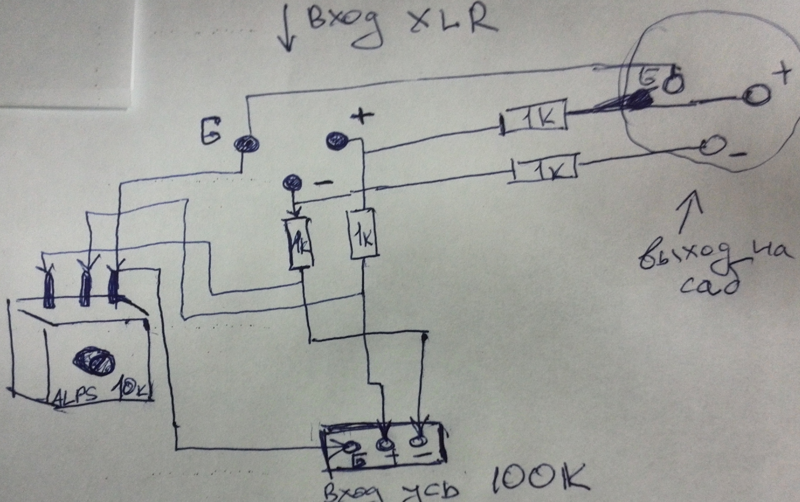

    По умолчанию Re: Релейный регулятор громкости для балансного сигнала.
    прошу прощения за свою неграмотность в данных вопросах ))
    Вот так можно????Нажмите на изображение для увеличения.
    1)как будет чувтвовать себя источник?
    2)Правильно ли подключены инвертированная и неинвертированная линии к потенциометру?
    3) Землю к потенциометру подключать или сразк на вход УМ?
    Надеюсь в этот раз получу ответ)))
    Цитата Сообщение от Salmon25 Посмотреть сообщение
    Вот так можно????
    Нельзя. Просто сделайте как в п. 27 справа. Резисторы пусть будут 1 ком.
    Входы саба подключите к точкам подключения Альпса, землю саба - к общей земле.
    Сделал всё как в п.27, на саб выходы не делал. Звук намного лучше получился,чем просто через Альпс 4ех канальный пускать. Но вылезло 2 момента,которые я хотел бы изменить:
    1) Громкость не убирается совсем в ноль
    2) Очень чувствительная ручка громкости получилась, в мизерном повороте от крайнего положения звук уже очень громкий, хотелось бы ,чтоб такая громкость была в 1/3 от хода ручки
    Посоветуйте как исправить, напоминаю резисторы на линиях по 620ом, между линиями Альпс 10ком.
    Парни,ну помогите уже пожалуйста! Не могу догнать где напортачил???!!
    Насчёт первого пункта - тут вы точно не напортачили. Громкость совсем в ноль у вас убираться не будет при использовании этой схемы.
    Выходит я номиналы резисторов не правильно выбрал?
    Из каких соображений выбран их номинал? Какое входное сопротивление у усилителя и выходное сопротивление у источника?
    Но насчёт второго причина скорее всего не в резисторах - видимо чувствительность вашего усилителя по входу довольно высока. Решить проблему можно двумя способами:
    1)Вам нужен переменник меньшего номинала. Подозреваю, что в вашем случае оптимальным будет переменник с сопротивлением, значительно меньшим 10 ком, что-нибудь в районе 1го - трёх килоом максимум. Точнее это можно будет сказать, если вы замерите тестером сопротивление вашего теперешнего альпса в положении максимально возможной безопасной для колонок или ушей громкости.
    2)Либо городить на входе уся дополнительный делитель сигнала на паре резисторов в каждое балансное плечо.
    Я бы скорее всего пошёл вторым путём, ибо найти хороший сдвоенный переменник на меньшее, чем 10 ком сопротивление довольно затруднительно. Плюс ко всему - это частично решит и вашу первую проблему.
    PS Есть, кстати, ещё третий вариант - между линиями в параллель с альпсом поставить постоянный резистор с меньшим, чем 10 ком номиналом. Но это надо обдумать, навскидку я не уверен, что поможет...
    100ом выходное источника(сколько в плечо не знаю), 100ком входное усилителя - из этих соображений!
    А земляную-то ногу подключать надо было или нет?
    Из этих соображений резисторы нужно было ставить не менее 1 Ком.
    Но, повторюсь, ваша описанная проблема вряд ли именно в этом.
    Замените их и замерьте то, что я написал выше.
    На землю? Категорически нет, не надо. Потенциометр включается по схеме обычного переменника, на схеме в п. 27 показано как. В крайне левом положении (минимальная громкость) ручки его сопротивление дб равно нулю, в крайне правом (максимальная) - 10 ком.
    всё таки наверное где-то партак. Спаял как в п27 неинверт.сигнал на 1ую ногу , инвертиров. на 2ую,землю не трогал! Получилось что регулятор работает наоборот - в крайнем правом положении громкость затихает _ в леую сторону увеличивается. Понял,что ошибся ,перепаял наоборот и всё равно такая же фигня получилась - в право уменьшается громкость_в лево увеличивается.
    Сейчас попозже фото пришлю, может кто и увидит,что не так.
    Взял альпс RK27
    Вроде всё так. Ногу 2 можно сооеденить с 3.
    Измерьте сопротивление между 1 и 2 в крайних положениях. Чем измерить у вас имеется, надеюсь?
    ---------- Сообщение добавлено 20:47 ---------- Предыдущее сообщение было 20:41 ----------
    Так должно получиться, если подключаться к ногам 2 и 3 потенциометра. Либо 1+2 и 3.
    нумерацию ног не путаете? если смотреть со стороны штока, то слева нога 3. справа нога 1

    Вот ещё в голову пришло! Потенциометр логарифмический и т.к. я его как бы не в ту сторону включил и даёт такой эффект,что громкость резко увеличивается. Или гон?
  19. #78
    10.01.2013
    12
    Так и есть)) Не гон,правда разница не очень большая ,но всёж.
    Спасибо всем откликнувшимся!!!дальше сам

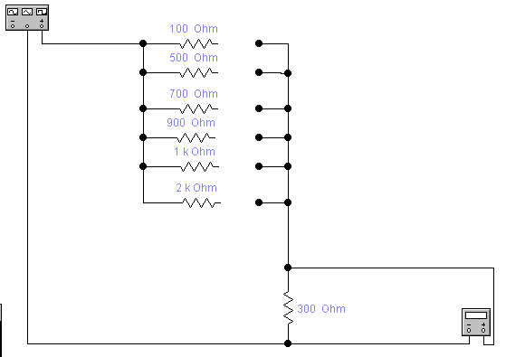

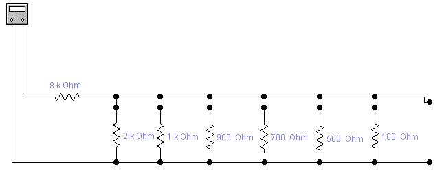

    мноиге производители аттенюаторов - рг используют L-пады по типу как на первой схеме. При этом ни входное, ни выходное сопротивление не стабильно.
    Чуть передвинув слагаемые - получаем стабильное выходное сопротивление при той же функциональности.
    Разница лишь в токе. в 1 схеме при увеличении ослабления - нагрузка источника растет,во 2 схеме - снижается при наибольшем ослаблении. Что лучше ?

    Первая лучше т.к. контакты реле не в цепи сигнала.
