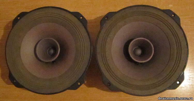

    Измерил после прослушки/прогрева пару двухкилоомных широкополосных динамиков.
    Их параметры:
    10ГДШ-1-2000 №13 и №14: сопротивление постоянному току, Re, Ом; резонансная частота, Fs, Гц; добротности - механическая, Qa; электрическая, Qe; полная, Qt; эквивалентный объём Vas, л; частота удвоения минимального импеданса F2z, кГц.
    .........Re, Ом;.....Fs, Гц;....Qa;....Qe;.....Qt.....Vas, л....F2z, кГц.
    №13...1462........58,3.....10,9...1,37...1,22.....30,5....37
    №14...1475........58,0.....10,3...1,16...1,04.....31.......39
    Усилитель имеет измеренное выходное сопротивление 127 Ом. Этот фактор увеличит полную добротность
    Q"t этих динамиков до значения -
    №13 Q"t=1,31
    №14 Q"t=1,12
    Предварительный расчёт с учётом Rg усилителя, но без учёта влияния звукопоглотителя определил обьём ЗАС 62 л, резонанс в закрытом оформлении 72 Гц, максимальный подьём АЧХ будет около 4 дБ в области этой частоты, частота среза по уровню - 3 дБ 51Гц, по уровню -6...-8 дБ 29-31 Гц.
    Отработана на макете схема усилителя для этих динамиков с прямонакальными лампами на выходе - 6С4С.
    Максимальнная выходная мощность этого цирклотрона на двухкилоомную нагрузку 8,1 Вт, выходное сопротивление 127 Ом измерено на амплитудном значении выходного напряжения 100 В методом двух нагрузок.

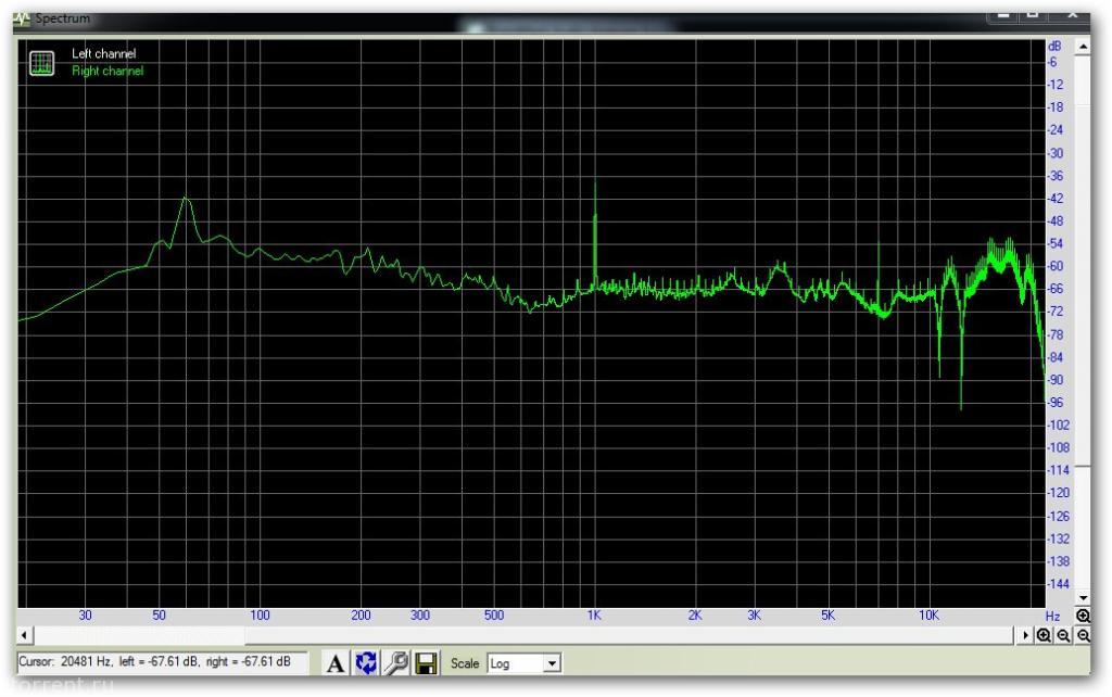

    Один из пользователей снял АЧХ килоомного ШП динамика, прилагавшегося к усилителю, на своём компьютерном измерительном комплексе. Вполне можно принять её за первое приближение.
    Как видно, АЧХ по нулю дБ простирается от 35 до 21 00 - 22 000 Гц. С небольшим подъёмом от 12-14 до 18-19 кГц. Измерительный бокс был использован небольшого объёма, как результат - подъём АЧХ ниже 200-300 Гц.
    Выводы.
    1. Не только слуховой экспертизой, но и измерениями опровергается миф о "неизбежном" завале АЧХ многообмоточных катушек широкополосных динамиков. Там витков под тысячу, много слоёв. )))
    2. Также рушится миф о том, что "ширик" не способен работать до 20-22 кГц, без завала АЧХ. Как видите, ситуация обратная - есть даже подъём!

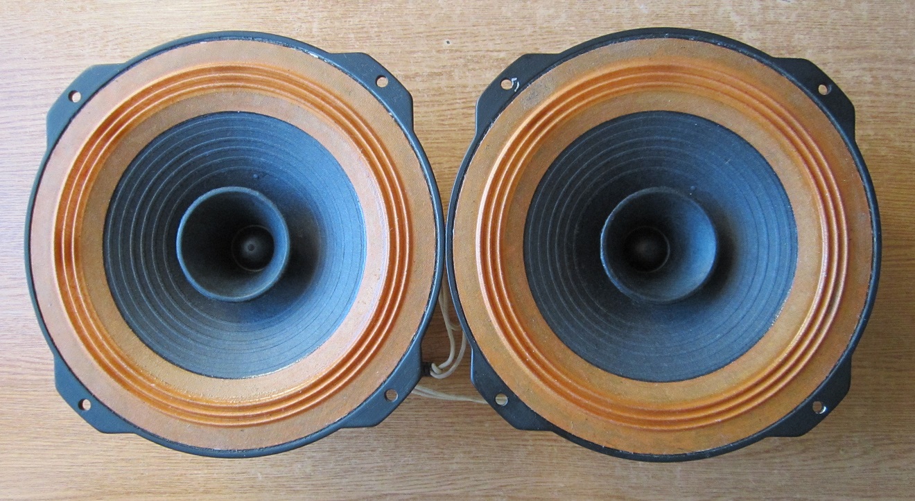

    Пара высокоомных 8" динамиков с номинальным сопротивлением 1,1 кОм, изготовлены в декабре 13 года.
    Проект имеет своё собственное название, поэтому изменилось и обозначение динамиков.
    Особенности №16 и №17, за счёт использования более мощного магнита (сдвоенные К110х45х16)- снижена добротность, повышена чувствительность, повышена линейность при бОльших смещениях.
    Использованы более лёгкие подвижные системы.
    Параметры Тиля-Смолла широкополосного динамиков TFR8-1100Н, №16 и №17:
    сопротивление постоянному току, Re; резонансная частота, Fs, Гц; добротности - механическая, Qa; электрическая, Qe; полная, Qt; эквивалентный объём Vas.
    ........Re, Ом;....Fs, Гц;....Qa;.....Qe;.....Qt....Vas, л.
    №16...899.........53,8.....8,90...0,73...0,67....36
    №17...893.........51,5.....9,60...0,75...0,69....40
    Частота удвоения минимального импеданса F2z у №16 и №17 - 41,5 и 46,7 кГц соответственно. Динамики на фото.

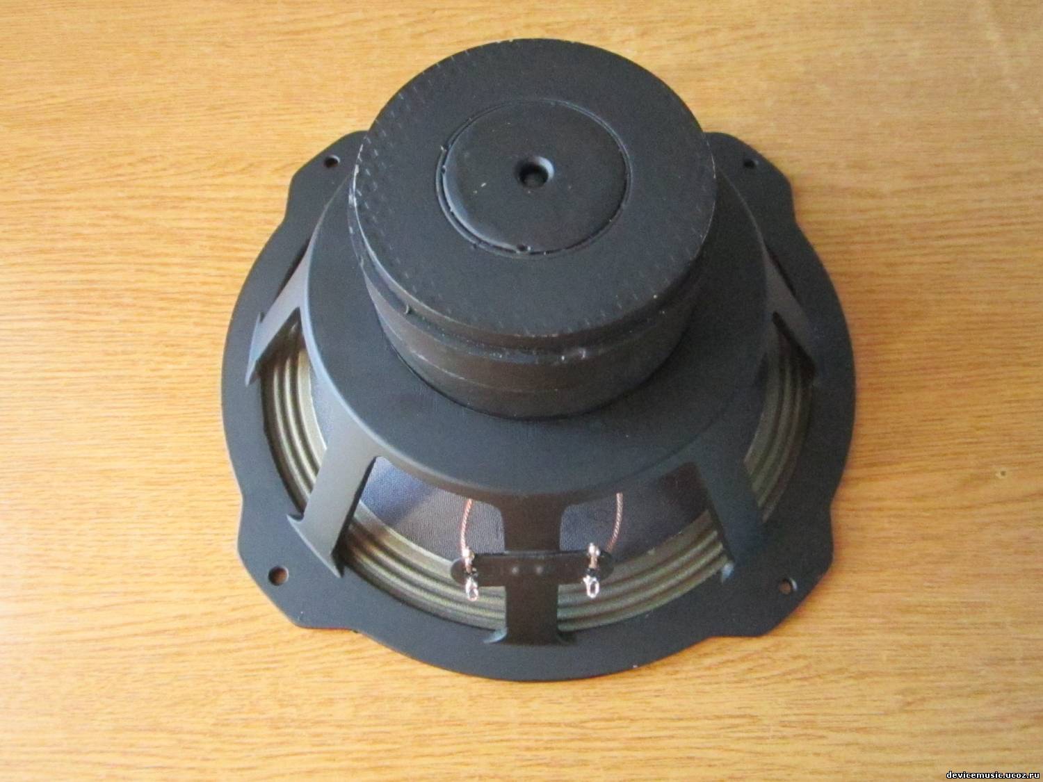

    Для сравнения параметры Тиля-Смолла широкополосного динамика с менее мощной МС
    (сдвоенные К85х35х15)
    TFR8-1000 №15: сопротивление постоянному току, Re; резонансная частота, Fs, Гц; добротности - механическая, Qa; электрическая, Qe; полная, Qt; эквивалентный объём Vas.
    .......Re, Ом;...Fs, Гц;....Qa;.....Qe;.....Qt....Vas, л.
    №15...838.........59,2.....8,30...1,18...1,03.....-
    Добротность в 1,5 раза больше, чем у № 16, № 17. Его фото:
Название:	TFR8-1100 №15, ф1.jpg
ID:	207947 Нажмите на изображение для увеличения.
Название:	TFR8-1100 №15, Z.jpg
    Как видно из таблицы, частота удвоения минимального импеданса F2z у №15 - 44,5 кГц.
    Во всех трёх динамиков (и у всех предыдущих) F2z больше, чем в два раза превышает 20 кГц. Чего и добивался.

    Двухкилоомная TFR8-2000 пара №26 и №27.
    Параметры Тиля-Смолла широкополосных динамиков сопротивление постоянному току, Re; резонансная частота, Fs, добротности - механическая, Qa; электрическая, Qe; полная, Qt; эквивалентный объём Vas.
    ........Re, Ом;.....Fs, Гц;.....Qa;......Qe;.....Qt;...Vas, л.
    №26...1500.........61,9.....12,4....0,51....0,49....46
    №27...1500.........59,3......8,9.....0,52....0,49....53
    Частота удвоения минимального импеданса F2z у №26 36 кГц, у №27 37 кГц. На линиии импеданса в ультразвуковой области имеется максимум сопротивления, 9,2 кОм на частоте 90 кГц. Таблица импеданса; фото динамиков; АЧХ;, спектр гармоник 1Вт/1кГц.
