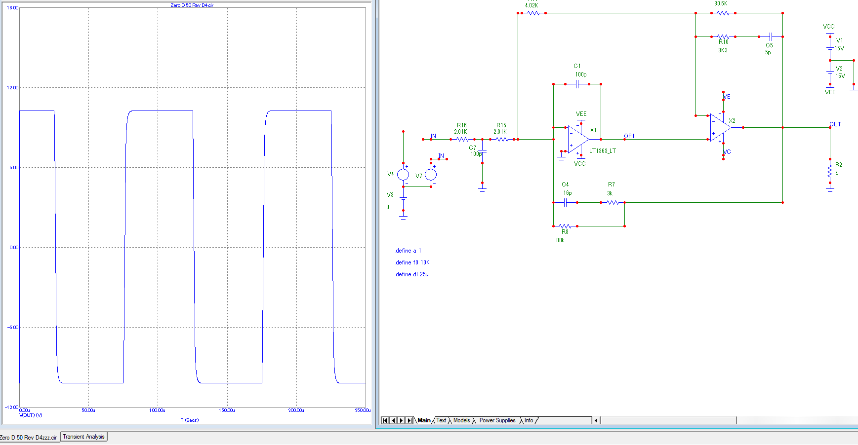

    Вот, немного изменил ZD-50 (прошу прощения у автора).
    Реакция на меандр с бесконечной скоростью нарастания.
    Вложение 161963Вложение 161964

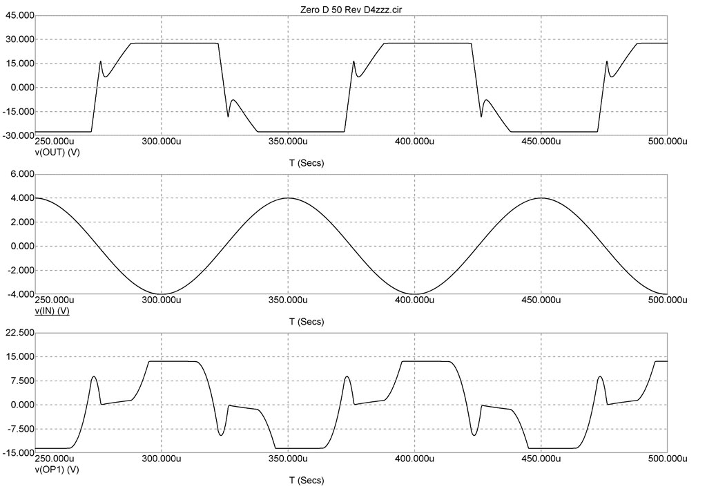

    А вот смотрим как Ваш усилитель реагирует на синус 10 кГц!

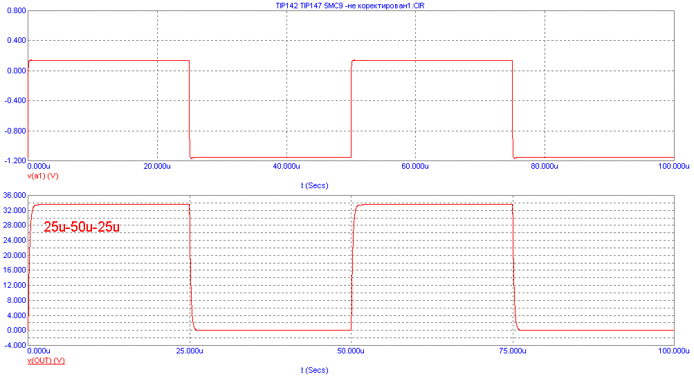

    вот меандр в точке суммировани простого уся типа упрощенного усилителя Майорова.Кстати в неинвертирующем усилителе на оу где точка суммирования оос? А ? Мы там разве можем что увидеть? А робяты? Она же внутри оу находится
Название:	упрощенный усь  линн.GIF
    С уважением Максим.
    Павел, к чему вы это?, давайте по существу.
    Только что просимулировал, нормально он реагирует на синус 10кГц в рабочем режиме.
