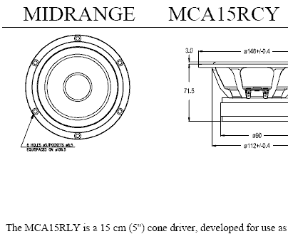

    Я эти среднечастотники заказал, скоро приедут.
    Здесь есть путаница в названиях RLY и RCY, похоже один и тот же динамик, по крайней мере я не нашел никаких различий. Оба этих названия иногда встречаются ДАЖЕ в одном документе.

    DIM-AudioPortal, Вот кусочек родного даташита, в нем тоже два названия.
    Мидов у БЮСтов только два, второй тоже очень ничего, если резать от НЧ чуть выше.

    Ага, у меня такой есть, вытащен из родного бумажного каталога. Там тоже ДВА названия.
