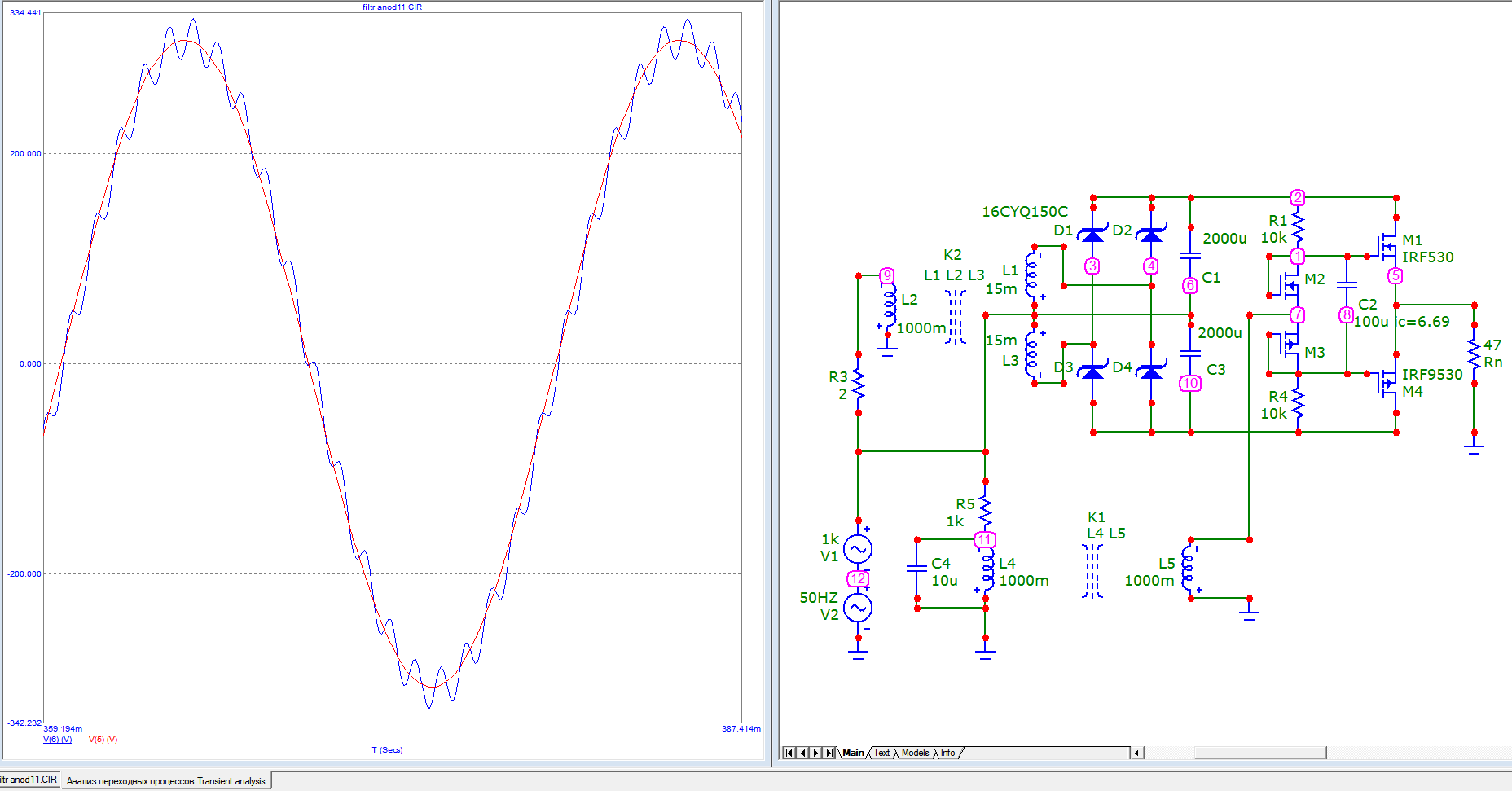

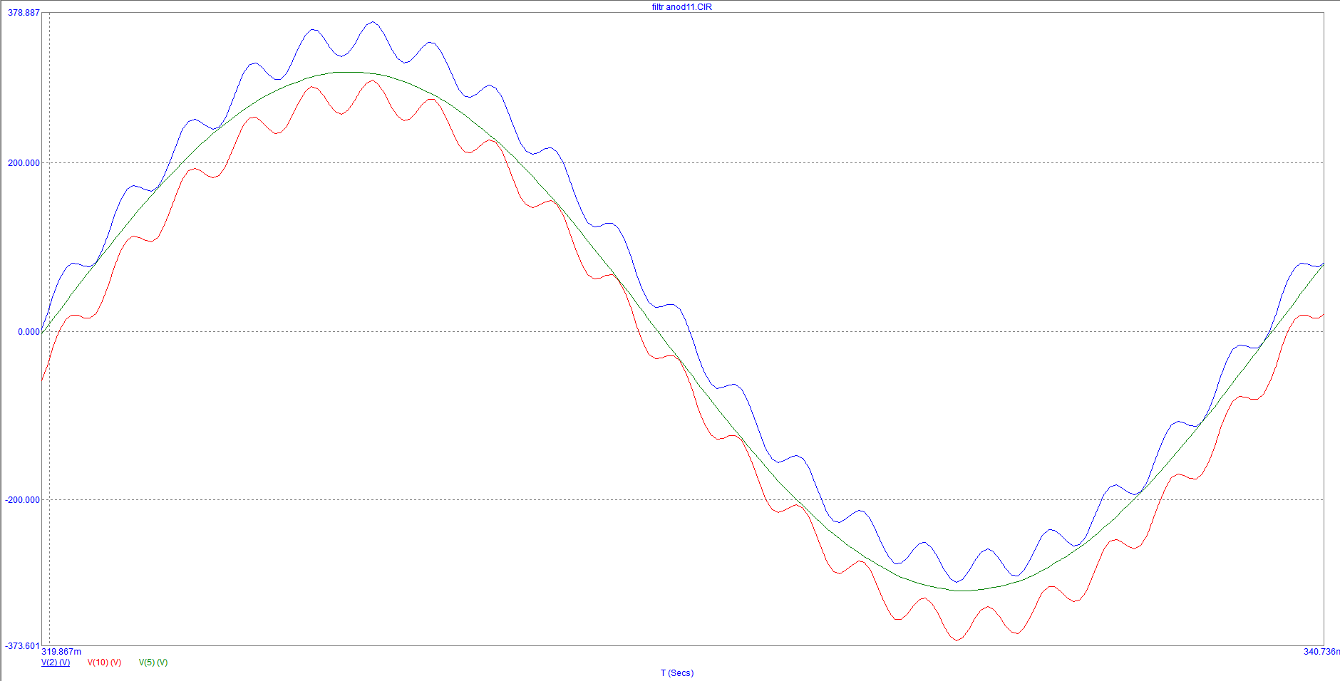

    Я тут баловался, набросал схемку устройства, для очищения сетевого напряжения
    Мощность 1000Вт.
    Синим входное напряжение, красным выходное.

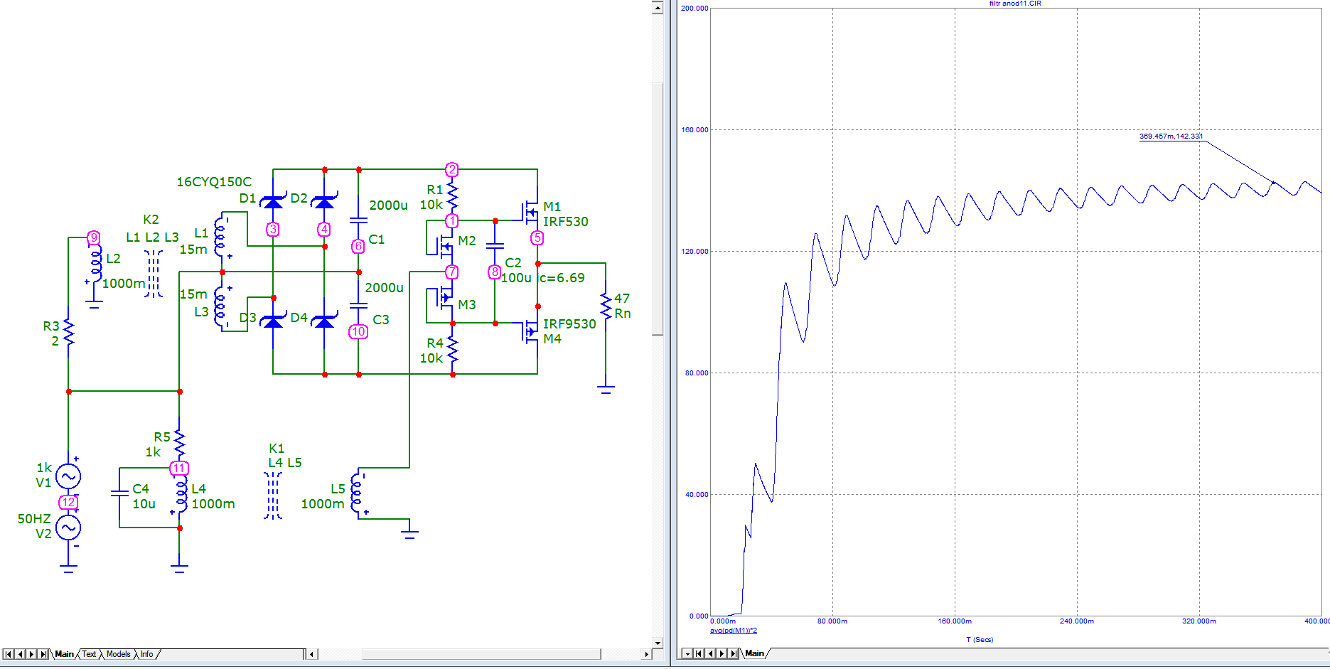

    Напряжения питания выходного усилителя, он питается от +-30В и выходное напряжение.
    Мощность потерь на выходных транзисторах - 142Вт.
    Если использовать импульсный усилитель, можно получить КПД фантастически высокий.
    Леш, поздравляю, ты только что нарисовал регенератор, который Иван (IVX) делал лет 8 назад .
    Принцип тот-же : ШИМ бак-буст, "летающий" вокруг входного сетевого напряжения и добавляющий/отнимающий недостающее до pure sine wave

    Если ШИМ, то и питается сам по себе, а другой вариант придумать сложнее.
